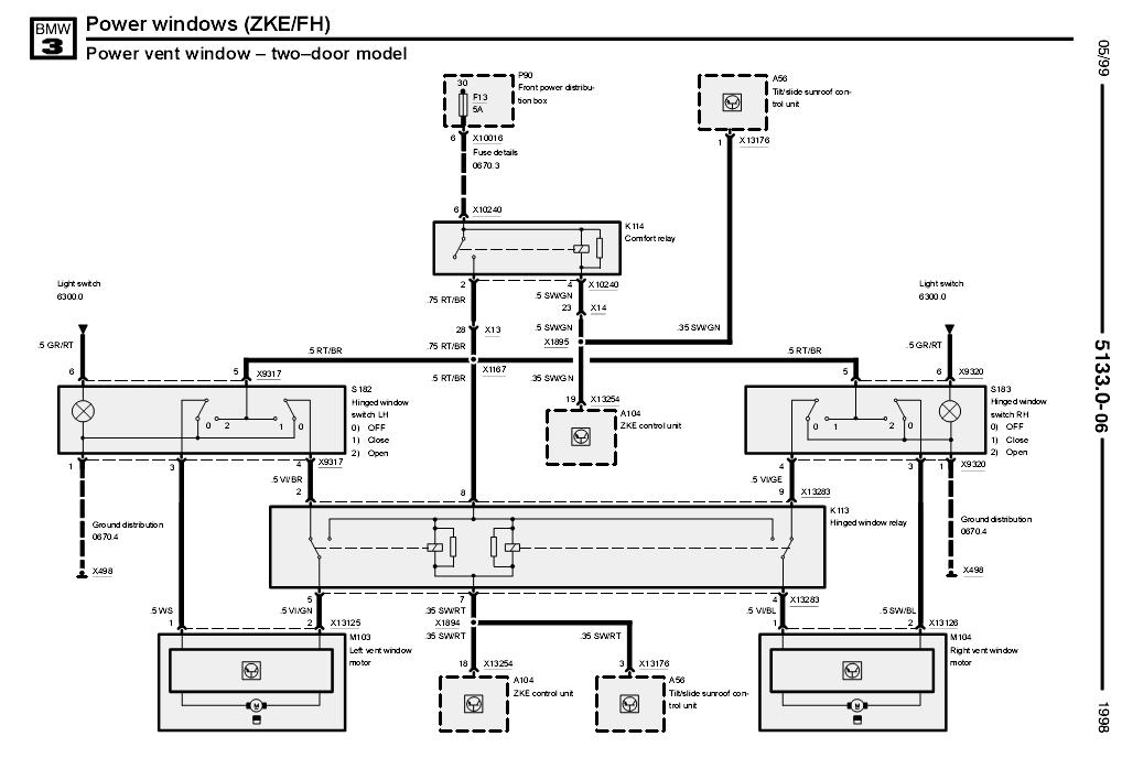

    Эл.Схема будет не лишней.

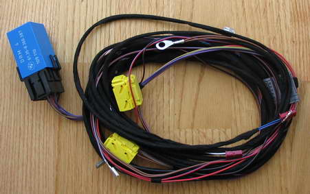

    Читал, на Российских форумах, нужна какя-то оригинальная релюха. Они все её заказывают. Стоила каких то не понятных денег. Она заменяется чем-то ?
  6. Zadornij
    Zadornij Свой человек
    8 фев 2007
    3,916
    Если речь идет о реле DRM4 то,что входит в пучок проводов управления, то это сервисное реле,наверное для автоматического закрывания форточек.На ебее оно стоит 19 евро.А его аналог мне к сожалению не известен.
  7. Уругнек
    4,168
    724
    Судя по картинке, там 3 нормально разомкнутых реле.

  9. Zadornij
    8 фев 2007
    3,916
    Не,там всего два реле,реле комфорта К114 и одно сдвоенное реле К113 непосредственно на закрывание и открывание форточек.

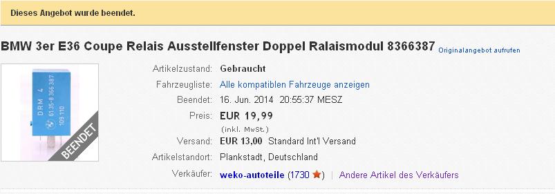

  11. Zadornij
    8 фев 2007
    3,916
    на де два продавца были,теперь куда- то делись.
    попробуй напиши этому или следи за его лотами когда продлит этот лот

  12. Abr
    Abr Свой человек
    31 окт 2008
    1,531
    127
    Riga, Dzirciems
    Спасибо! :friends:

  14. Уругнек
    4,168
    724
    я так понимаю что к113 можно заменить 2 обычными релюхами, тогда в сумме получается 3. но это естественно колхоз - проще и лучше купить оригинал :super:

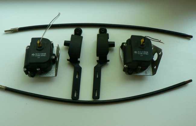

  15. Zadornij
    8 фев 2007
    3,916
    О,пардон,забыл написать-продано.е46 там говорят всё по другому а вот в мерседесе V-klassa VITO задние петли и моторы точно такие же как и на е36 даже коды производителя одинаковые.(цитата с форума е36club.ru )
  16. AlexCL
    AlexCL Porsche specialist
    28 мар 2009
    6,244
    649
    Riga, Purvciems
    Все что необходимо для инсталяции задних электрофорточег пока ещё доступно у производителя, на новой неделе всё получу и начну установку
  17. Zadornij
    8 фев 2007
    3,916
    Два DRM2 за место одного сдвоенного DRM4? DRM2 Это то реле,что стоит на писалках решетки радиатора и омывает передние фары.ХЗ,надо видеть схему..
