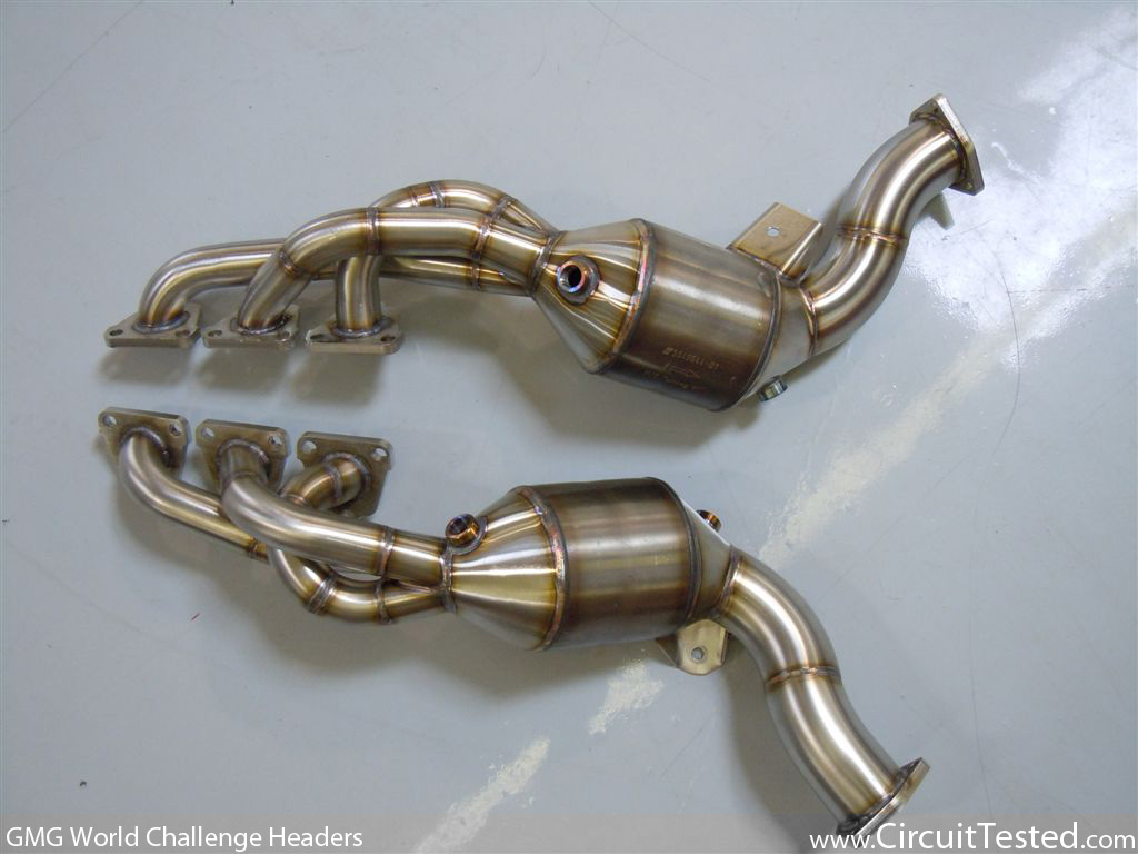

    Равнодлинник прибавит звука, ну и на верхах машина должна ехать лучше. Цена Равнодлинника порядка 200 евро

    такая уета как у тебя на ссылке примерно, стоит газ поэтому как бы попроще. Есть мысли по поводу прошивки на две лямбды и глушить КВКГ , но это надо эксперемeнтировать :hz: Можно зделать по типу такого
