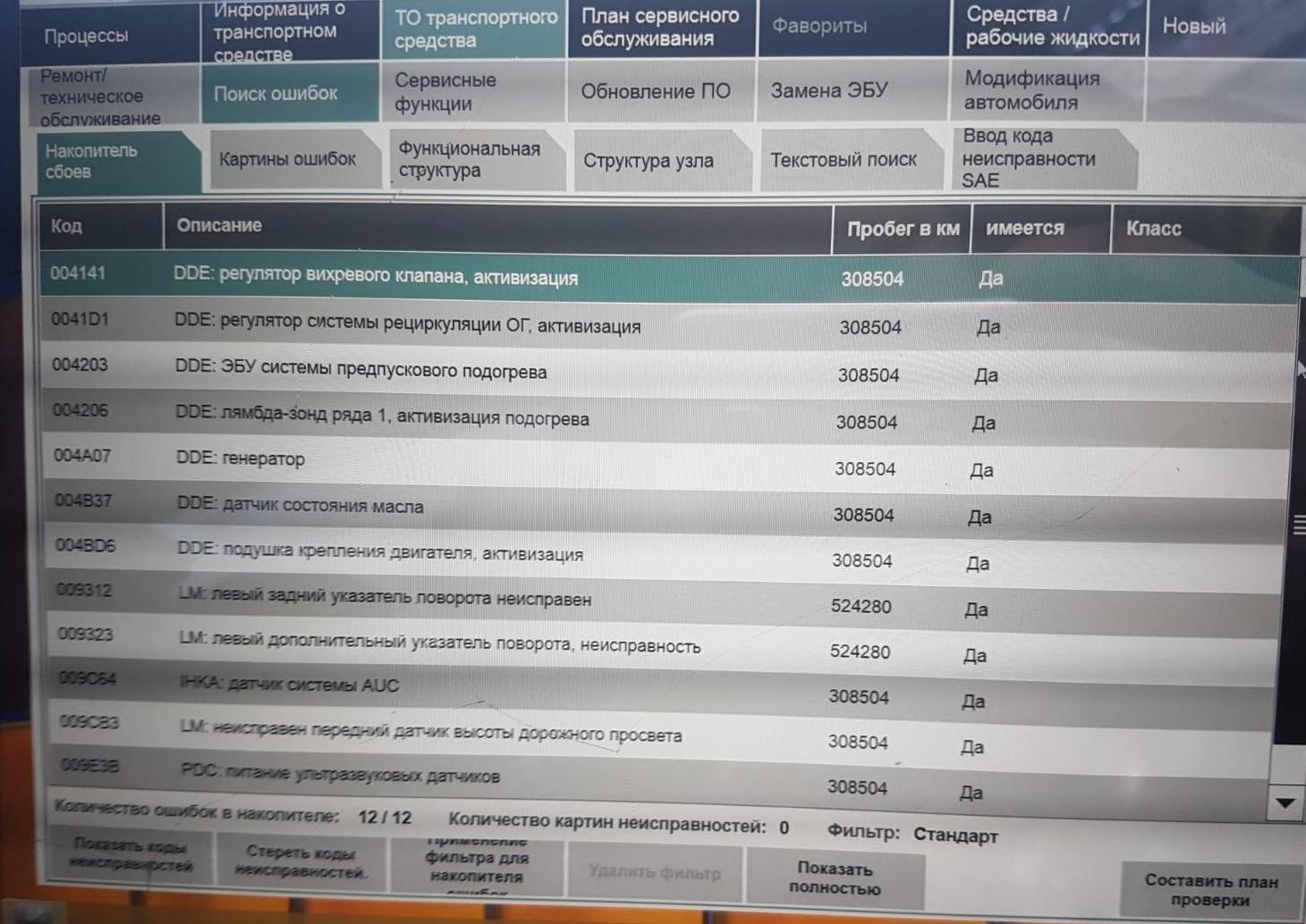

    Добрый день! У машины пропала полностью тяга! Считали ошибки, какая ошибка может влиять на это ? На педаль полностью не реагирует! Заранее спасибо! BMW E65.jpg

    Я бы начал с EGR, сними фишку с него при выключенном зажигании и посмотри, что изменится. Дроссель глянь заодно.

    EGR DPF вихревые заслонки отключены, сделан Stage 1 Chip, Лямбда зонд может влиять на потерю мощности ?

    А чё ошибки висят по всему отключенному?
    Лямбда может, но по твоему рассказу выглядит, что воздуха не хватает. Дроссель смотрел, открывается при нажатии на педаль газа?

    Тебя развели на stage1.
    При выключеном и вырезаном дпф, егр, заслонках, ошибки быть не должно По рециркуляции ОГ.
    Х/ны получается у тебя прошита друг...

    Если машина Чипована, а судя по всему чипована Херовым файлом, то не удивительно что машина не едет!!!

    Так может пройти неделя, месяц, год, пока развалится мотор от корявой прошивки.
  19. sergio
    4,525
    804
    Всё так, он в начале не написал, что машина перешита. Теперь понятно, что правильней было бы сначала в сток её вернуть, программно.
