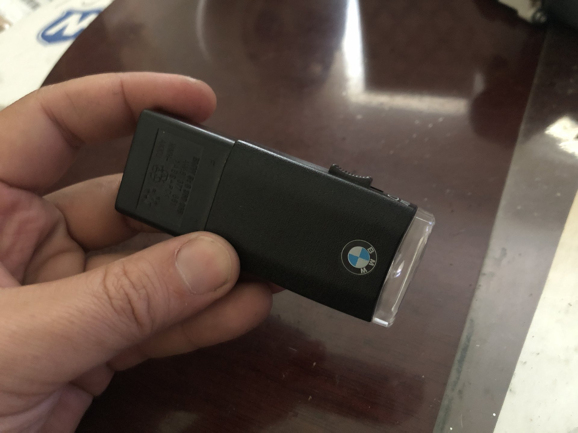

    Бардачка у меня нету, но есть фонарик :) Плюс ближе к центру или к краю?

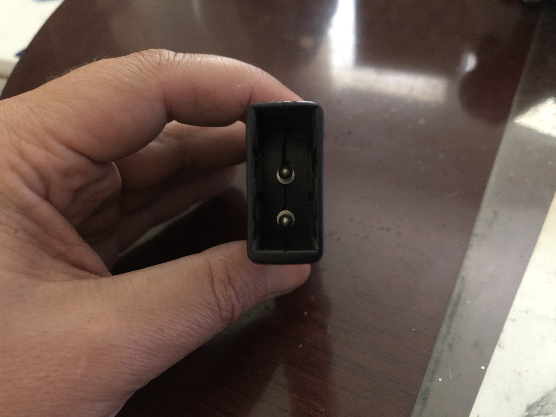

    Это другой тип фонарика, насколько я понимаю. В белом контакты "мама", в черном "папа". Расположены тоже по другому - к выключателю в белом ближе "центральный" контакт, в черном "боковой". Так что не факт, что распиновка одинаковая.

    Если по принципе "белого", то + со стороны выключателя :D
    Дошёл до Е39, посмотрел, померил... Серединка -, с края +12в.

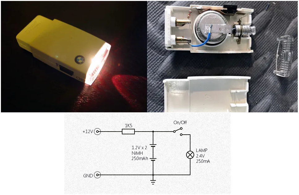

  10. НожичеГ
    11 фев 2003
    2,703
    324
    Ну они живут 3-5 лет эти аккумы там.
    Статья из которой я брал фотки об этом пишет.
    Схема, уверен, в чёрном и белом одинаковая, просто корпус другой.
    Ну и тестер рулит, кстати, удивлён что ты сразу этого не сделал, а на форум писал зачем-то))
