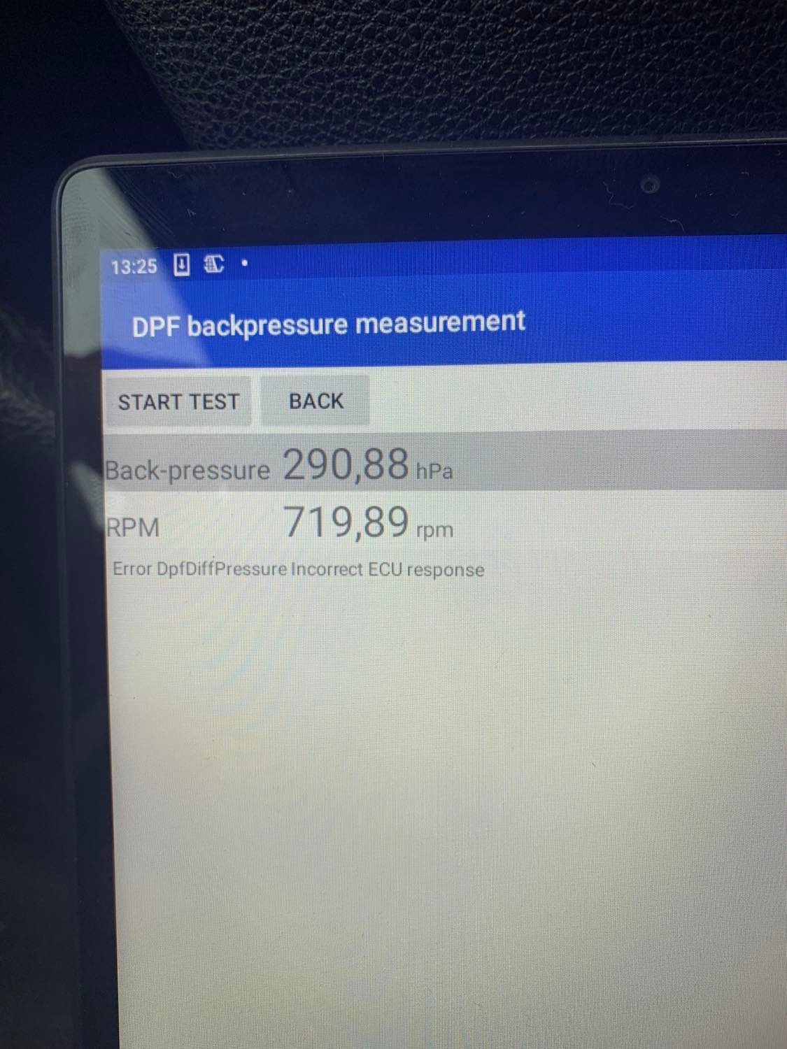

    Надыбал вчера expert версию bimmertool. Сегодня проверил показания. Мда, заднее давление выглядит не айс:emo: Сегодня прокачусь до дачи, может что-то получится с регеном :so:

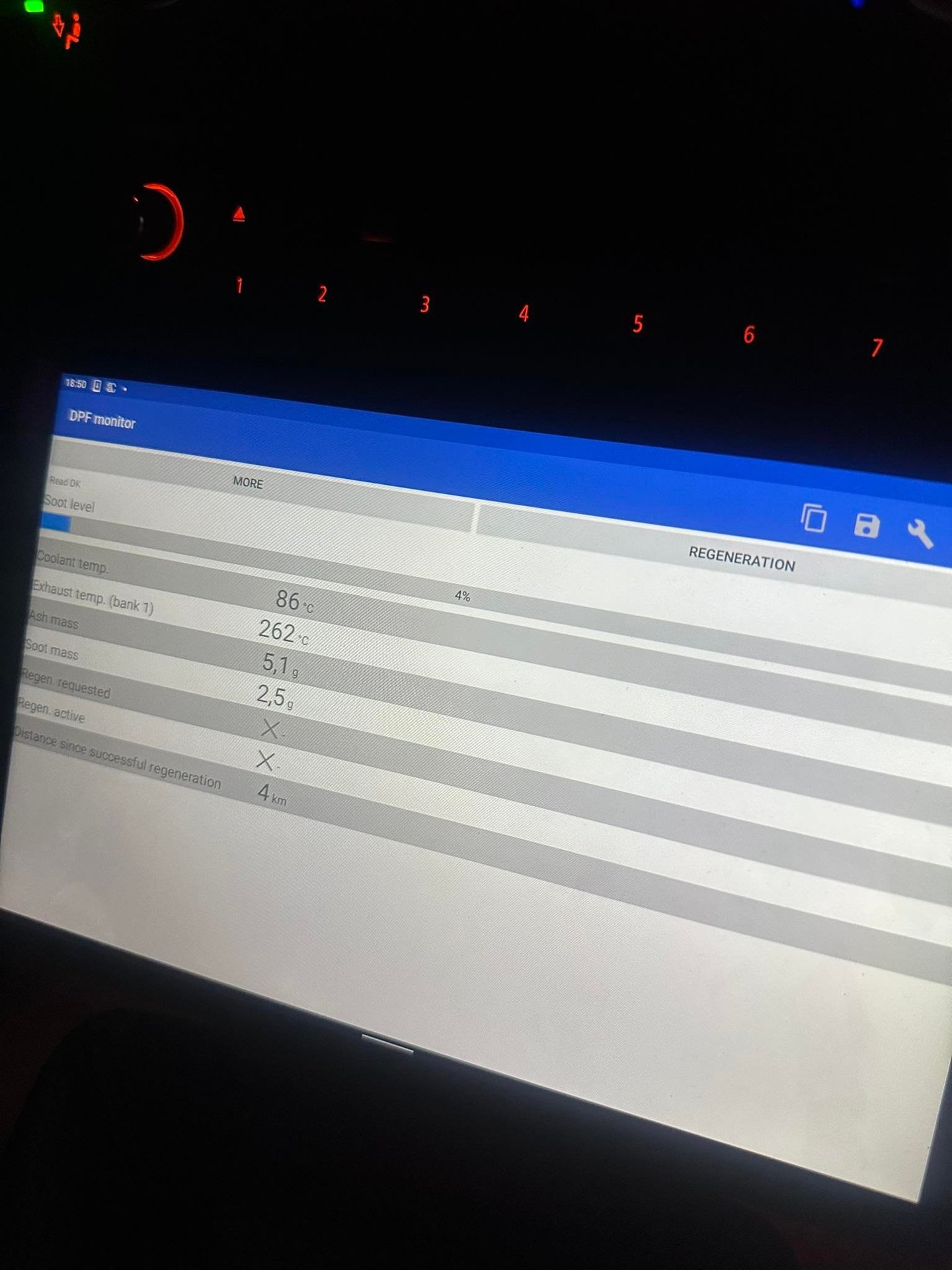

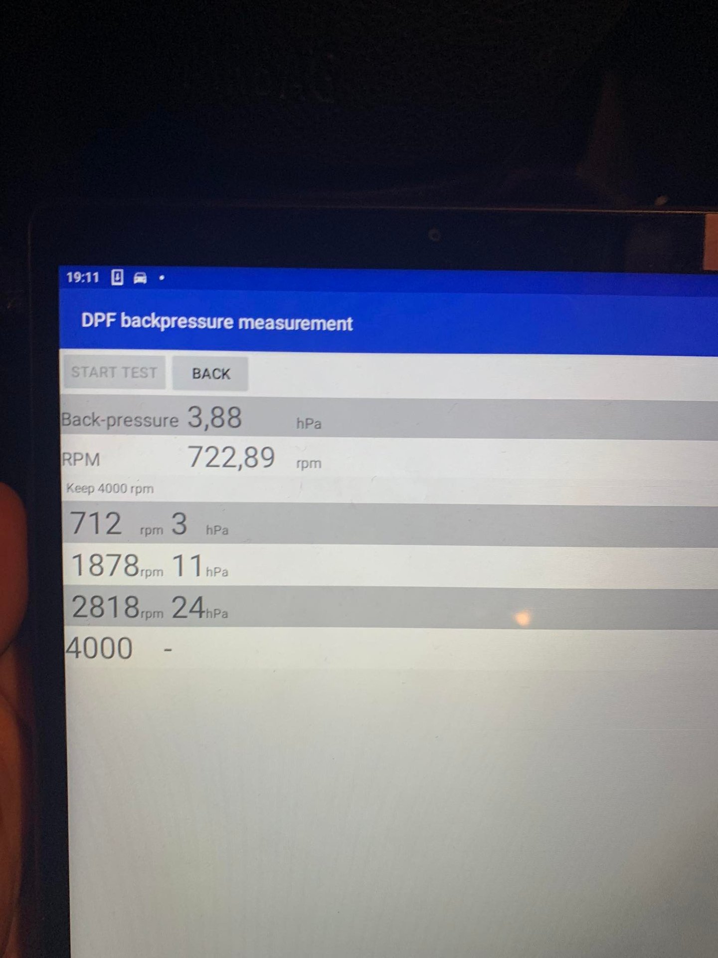

    Всё ок. Цель достигнута.
    Машина была выгнана на трассу и через аппку включил регенерацию с параллельной тёркой ошибок. В расходе изменений не заметил, но вот по температуре выхлопа всё сразу было понятно - под 550~ градусов в сравнении с обычными 150-250. Soot показатель снизился с 50 до 2.5~ грамм.
    Ну и на фото данные давления в выхлопе уже после прожига, всё в норме. Так же видно что реген был 4км назад :swayka:. Ошибка 480/481 не вылезала и дай бог больше не вылезет с работающими термостатами :crazy:
