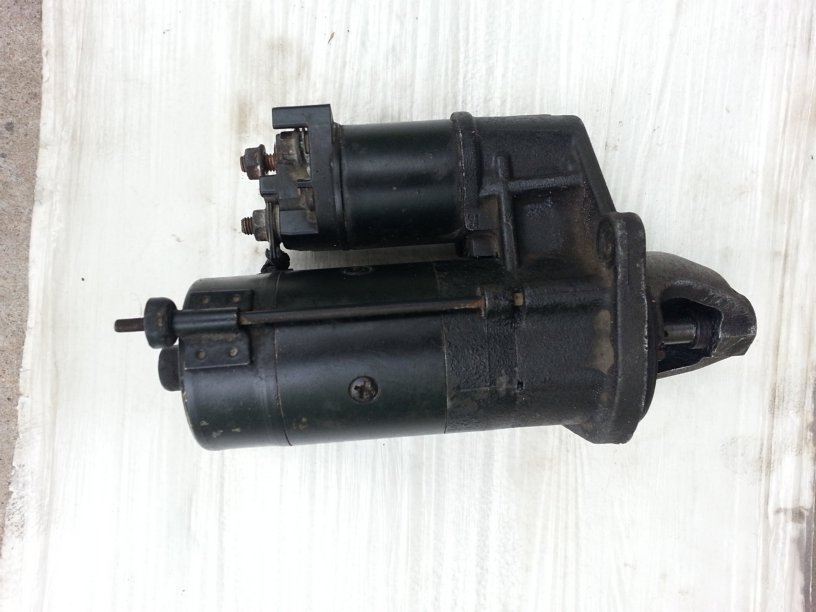

    Встал вопрос,взять стартер со свалки б/у или отдать дяди в ремонт сгоревший?
    С учётом прошлого опыта посчитал,
    что оба варианта тухляк.Бэушный долго не ходит а за ремонт дядя просит неприлично высокую цену для возрастной машины.
    Прав народ, когда говорит- нет худо без добра.
    Решил трахаться сам.Скажу честно-мне повезло.Всё кроме угольков было идеальным.
    Оставалось перепаять только угольки.
    Всё крутится-вертится.

    без втулок и подшипников 50,то есть заменить новые угольки
  9. WSM
    6,502
    1,149
    новые щетки самому можно поменять за две минуты два болта на 6 ( без снятия радиатора конечно ) :green:
    сами щетки оригинал ~100e, аналог ~35
  10. Zadornij
    Zadornij Свой человек
    8 фев 2007
    3,916
    В моём случае все 4 щетки (угольки)варятся контактной сваркой.Скажу честно,если бы не нужда то хрен бы сам делал. (Не люблю заниматься не своей работой).

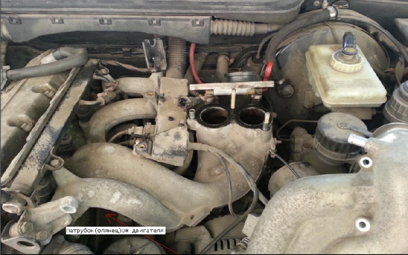

    Когда то давно, в авто сервизе, один мастер произнёс риторическую фразу-тому,кто поменяет стартер на машине не заезжая на яму(подъёмник),
    то есть, не снизу а сверху- можно памятник ставить.
    Хочу похвастать,я памятник заслужил.))
    l(двигло M43)
  16. Zadornij
    8 фев 2007
    3,916
    И так же заменил патрубок ОЖ двигателя.И это всё без снятия выпускного коллектора!

    О,а я к стати хотел к тебе заехать,но точно не знал в каком месте ты сейчас дислоцируешься.Ай вообще ремонтами не занимаюсь,но здесь мера просто вынужденная была. Но зато приобрёл кой какой опыт.Много узнал с практической точки зрения.Например,если на стартер не попадало масло то его обмотка как правило
    всегда остаётся целенькой.В основном дохнут щётки и бендикс.Всё это легко купить в магзе и заменить самому. В Еoltа было всё.Стартеры легко демонтируются те, на чьём корпусе имеется монтажная резьба(магнети марелли таким не является) .Вот.))
