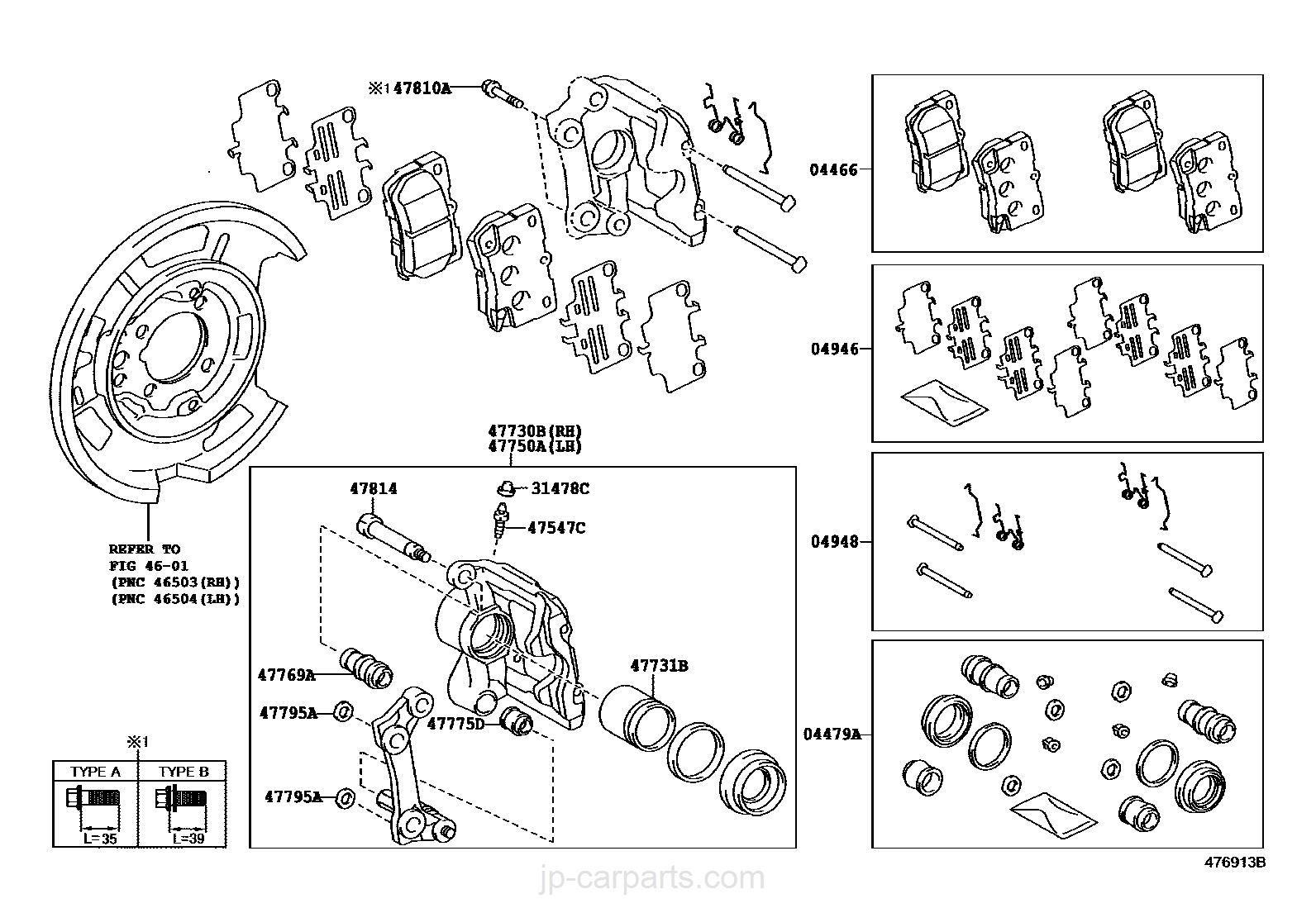

    обслужить на Лехе
    олтается суппорт , при отпушенных колодках
    большая выроботка посадочного места направляющей
    нужна замена на направляющую большего размера , под тукушей размер посадочного места.
    т.е нужно выточить направляющую больше оригинала

    Покажи на фотографии, пожалуйста. По мне, на суппортах максимум точить переходники-адаптеры. В остальных случаях замена.

    4775d (скоба суппорта ) и 47795а ( скоба с направляющей ) , в том месте и люфтит
  9. Уругнек
    4,372
    806
    Не проще ли на разборке купить другой суппорт? Судя по диаграмме в нем нет абсолютно никакой ценности, чтобы мучиться вытачивать какие то направляющие.

    у лексуса гавно констркукция, с вечно закисающими направляющими. на разборке будет тоже самое. короч нужно новый покупать
