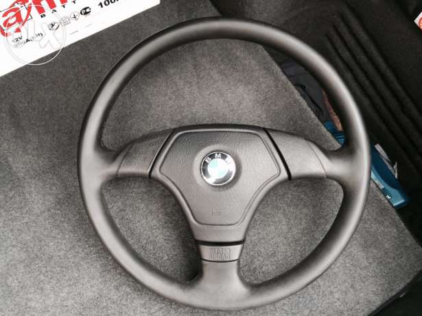

    Раньше стоял дорест руль , купила Руль стринги, там разные кольца.

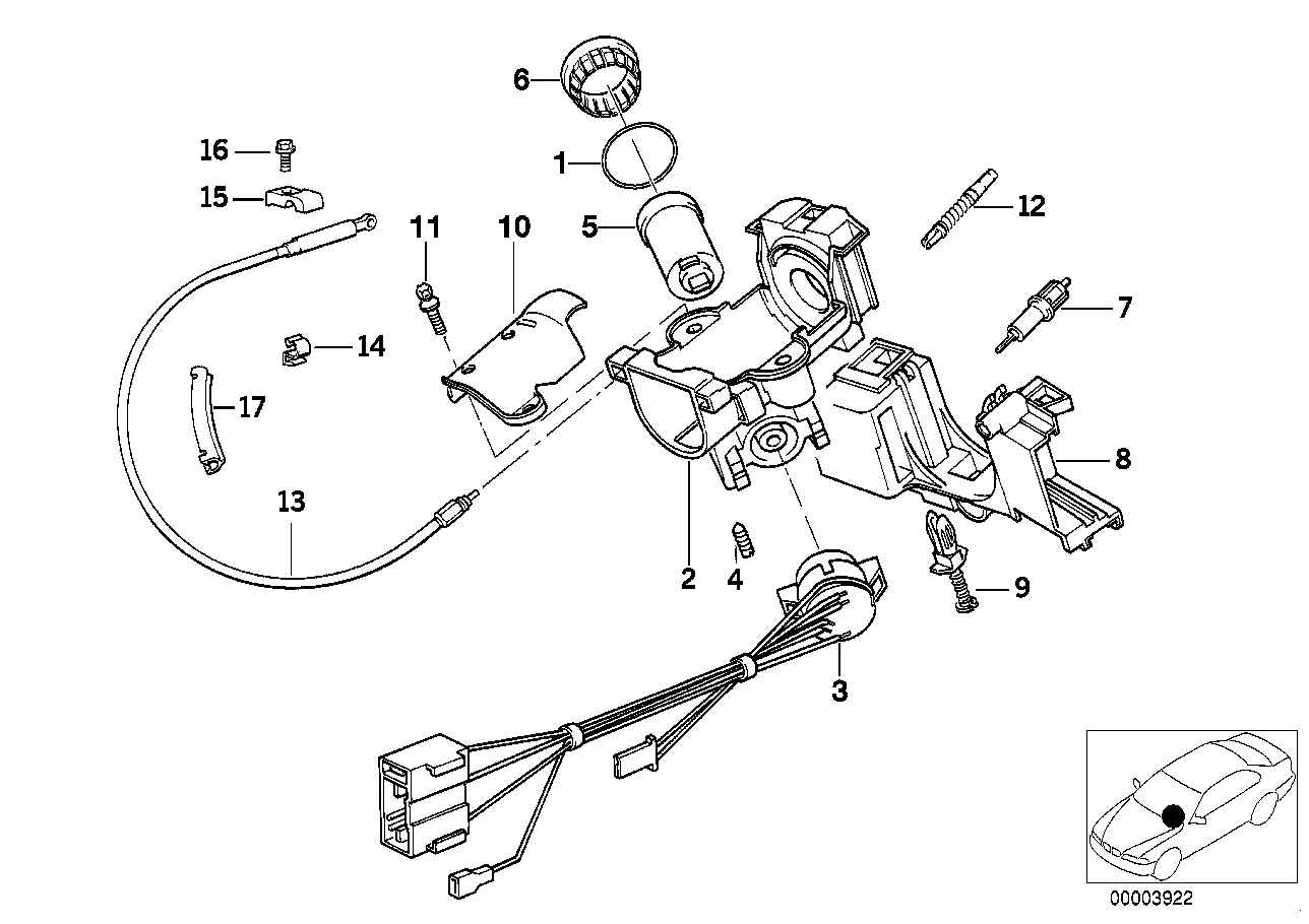

    как подключил сигнал? надо припаивать провода к детали нр 7 я так понимаю? может кто помочь , расписать что и как сделать чтоб сигнал работал.

    Да, нужно два провода в фишку кольца засунуть. В стрингах одна фишка для аирбэга, вторая, плоская для сигнала, один провод кидается на массу, второй соединяется с проводом, который шёл на уголёк. Вроде так было.
