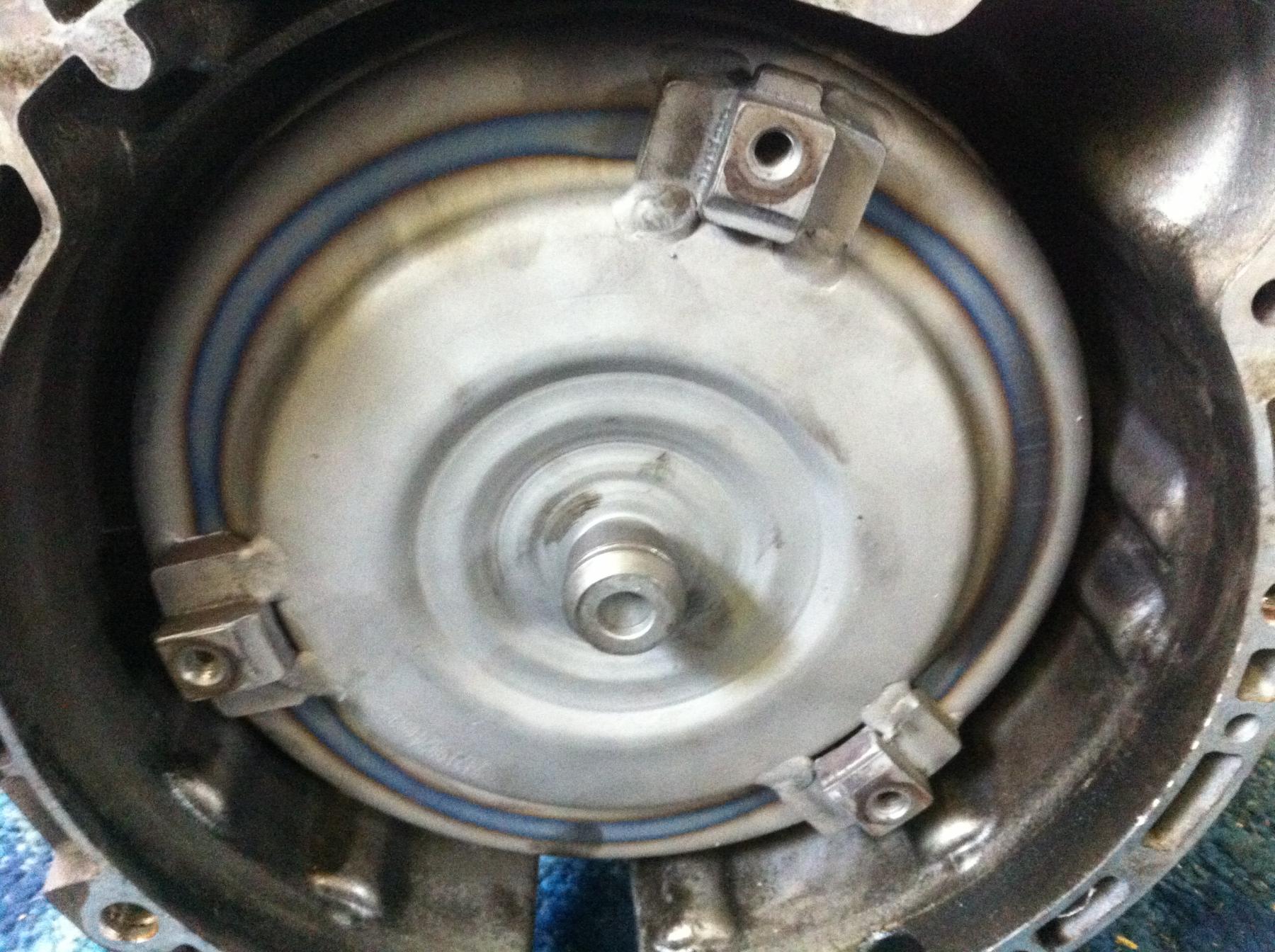

    Всем привет. У меня следующая проблема - около года назад днищем ударился(на 16-х дисках авто очень низкое, а тот у кого купил защиты не было ни на картере ни коробке), приехал через две недели на подъёмник антифриз поменять и заметил что поддон коробки пробит(на нем были свежие масляные пятна), нашёл поддон, поменял фильтр масляный в коробке и долил масло до уровня, сразу же как с сервиса выехал машину стало дёргать... говорят, что теперь только мехатроник ремонтировать, а это стоит денег, при диагностике коробка ошибок не выдаёт... Вопрос кто сталкивался с подобным как "малой кровью" решить проблему

    Было так же. Поменял поддон, долил масла. В итоге началась вибрация при наборе скорости- оказался гидротрансформатор. За съем коробки отдал 100 лат, сам отвез эту деталь в цесис в рекро, там отдал 150 лат и все. Проблема решилась.

    9,120
    1,286
    Автор решил поделиться своей проблемой или в чём вопрос то?
    Вывод:Поздравляю, ты попал на бабки.

    какое масло доливал?,уровень на заведенном двигателе смотрели? я когда поменял масло коробас начал бить, слил бодягу, купил оригенальное масло все стало в норме

    Отдал гидромуфту, взял их отреставрированную, поставил её + новые масла и фильтра, после машина вообще не ехала с места пока газ не нажмёшь (до этого было ОК). Проехали 2к. км на ней, потом клиент недовольный приехал, я снял, ох..ел от увиденного, поставил Б.У. муфту и машина поехала как надо. Приехали к ним на машине у которой был косяк, они муфту свою разобрали, вышел х.й,и ответил что это коробке жопа, а я ему говорю что мне пох, так как на эту коробку установил Б.У. муфту и приехал на этой машине к вам, и едет идеально. Короче он замялся, вышал другой х.й, послали меня и клиента, сказали что мы её сожгли и типо гарантии нет, даёт мне в коробке разобраную муфту и говорит что ничем помочь не может. 200евро в трубу + дорога к ним.
