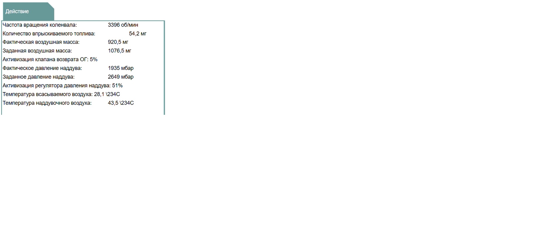

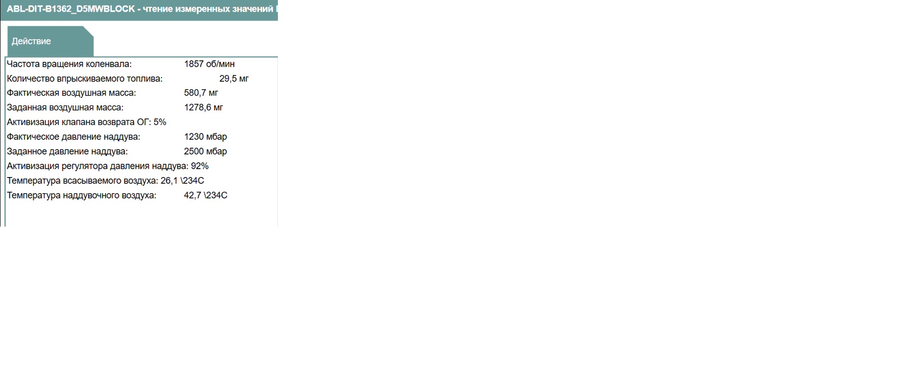

    Добрый вечер , уже месяц бьюсь с проблемой.
    M57 e60 2.5d 120kw
    Машину уже купил такую , сразу заглушил егр,сажевый,заслонки и механически тоже стоит чип.
    Проблема в том что слышен свист(гул) от 1500 до 2000 оборотов , далее от 3тыщ оборотов по инпе неддодув турбины, при кикдауне валит черный дым. что было сделано
    поменяна прокладка выпускной коллектор - турбина , выпускной коллектор чугунный , поменяни кольцо и уплотнители с турбина на патрубок до интеркуллера. заменен расходомер , заменены все вакуумные трубки , коррекцию форсунок смотрел , все в норме.ошибок по DDE нету. приложу скрин инпы , заранее извиняюсь если допустил какие ошибки.

    Верни родную прошивку, на попробовать.

    А зачем чиповал тогда, думал поможет? Верни стандарт и ищи проблему. Во впуске дыр нет, откуда свист?

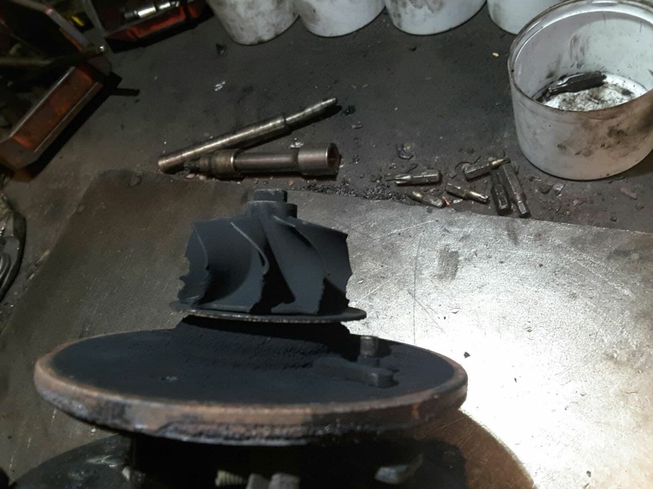

    Было что-то похожее. Из-за люфта съело часть крыльчатки турбины. Закончилось ремонт турбины.
    Когда была дырка в патрубке от турбины, был шум/шипение, а не сфист характерный турбине.

  16. powerful93
    powerful93 New Member
    6 май 2021
    Не подскажешь где делал , и что по цене ?

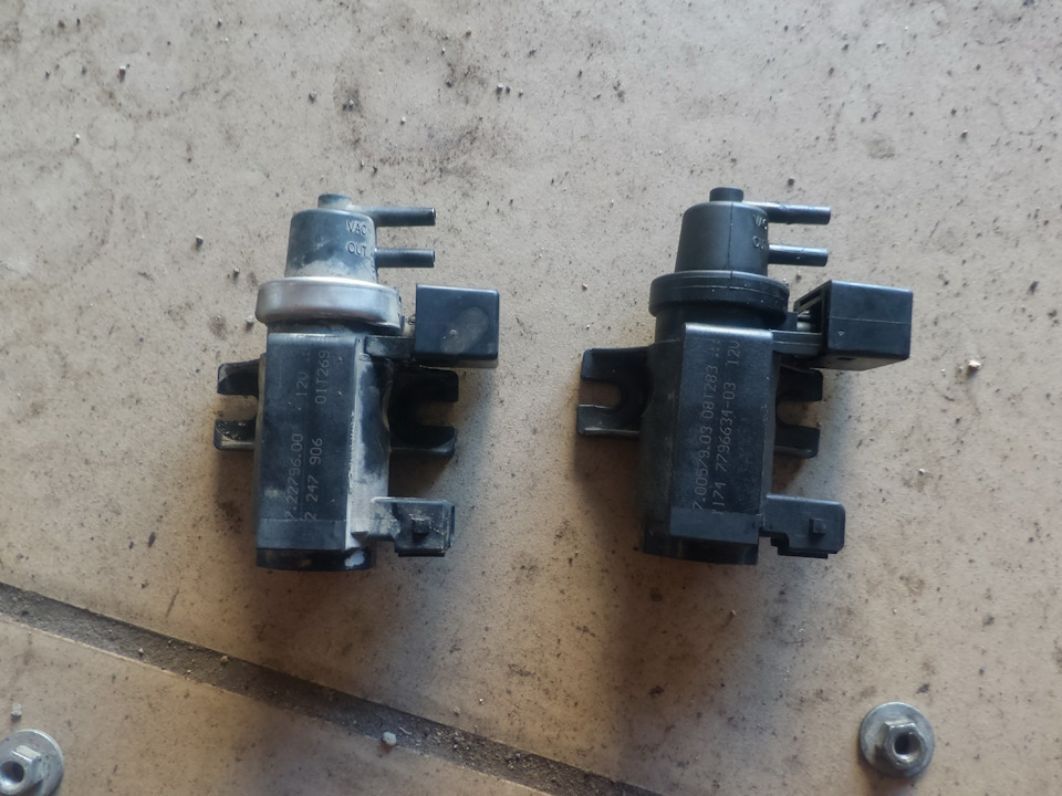

    Может проблема в датчике давления турбины ?
    powerful93 нравится это.
  18. powerful93
    6 май 2021
    Попробую поменять местами с егр датчкиком
  19. nightracer
    nightracer Свой человек
    13 окт 2008
    3,479
    250
    Программист-механик
    Salaspils
    Делал у Влада, но это было довольно таки давно.
  20. Yuranex
    6,916
    589
    Такая штучка, новая стоит примерно сотку с копейкой. Только у меня пирбург умер меньше чем за два года...
