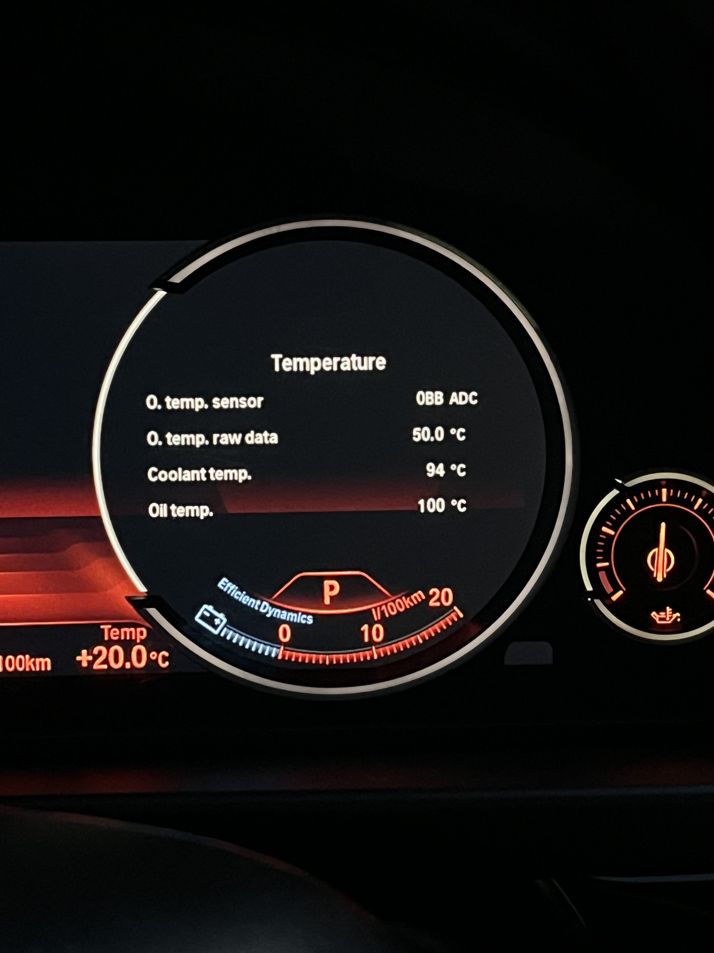

    Данные температуры на скриншоте, иногда антифриз поднимается до 97 и потом снова 94.
    Это нормально или термостат под замену лучше?
    Читал что между антифризом и моторным маслом должно быть 10 градусов…
    Подскажите кто знает плиз ;)
  2. Paparazzy
    45,253
    2,448
    Так это от условий зависит. Температура может быть и одинаковой. А может быть температура масла ниже.

  5. sergio
    4,488
    791
    Так и должно быть, не мешай механизму работать.

  7. sergio
    4,488
    791
    Будет недогрев, т.е. ниже 80 градусов.
    В головке блока.

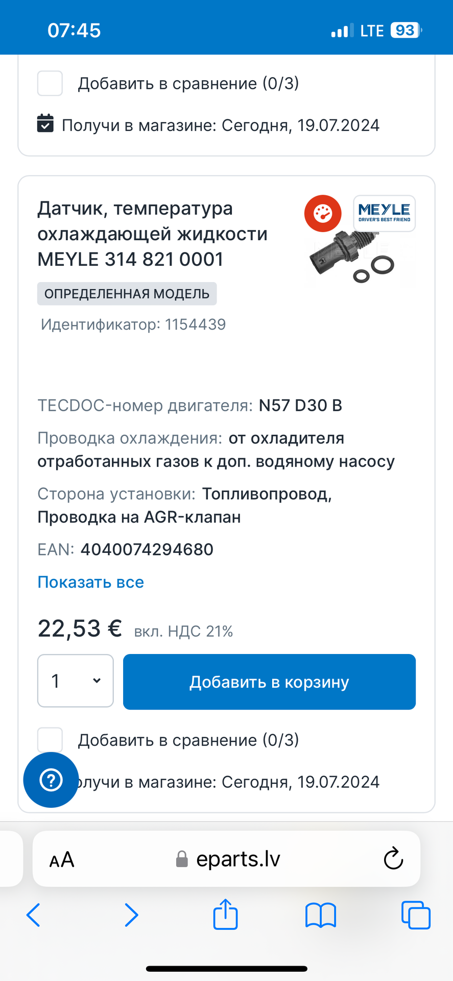

    Есть такой производитель датчиков Meyle? Последнее время датчики и термостаты беру только оригинал. У остальных беда с качеством. Может из-за этого не соответствие температур :hz:
  10. nikitaec777
    3,514
    717
    Купил датчик оригинал бмв, внутри лежал Мейле такой вот… ценник х2 сразу… :(

  18. Andrey45
    12,510
    1,566
    Такой вот, но есть нюансы. Сорт первый, второй...для Латвии.
