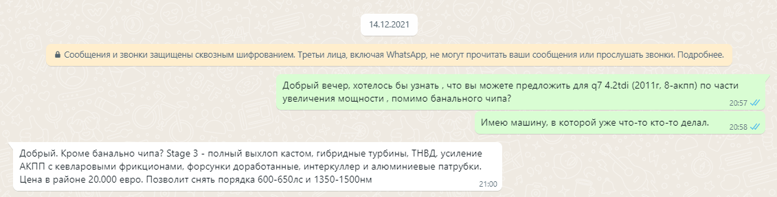

    Я интересовался у mods.lv -
    коплю :gigi:
