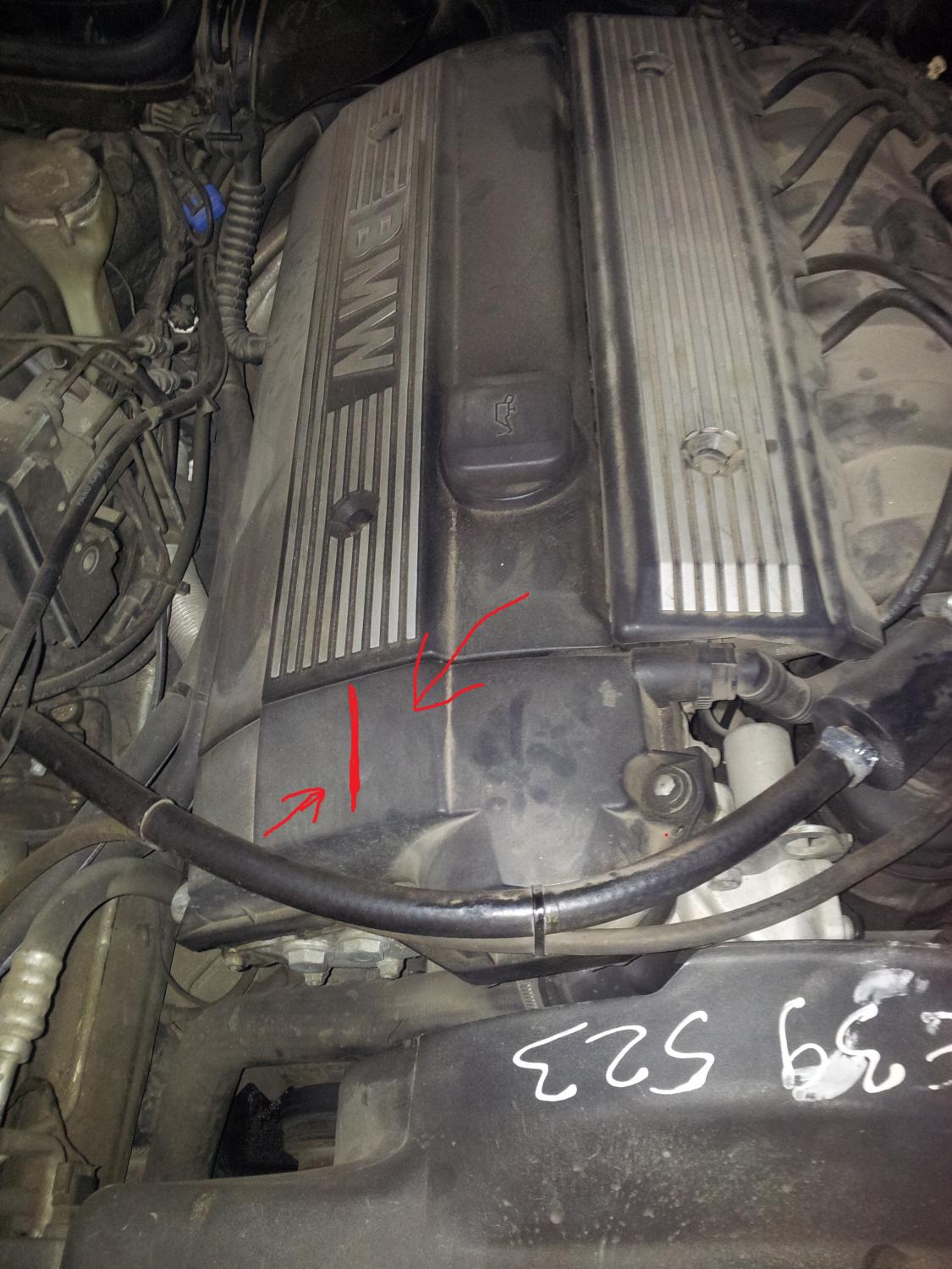

    собираюсь себе покупать е39 528i даже присмотрел себе одну,машина вроде не плохая, внешне есть дефекты, но это не так страшно, а вот что меня волнует, так это- на крышке ваноса есть трещина, которая замазана клеем.
    Кто разбирается, подскажите, это плохой знак?
    может мотор был перегрет или еще какой то дефект.
    как проверить?
    трещина в том месте где указал красным маркером, небольшая, сантиметров 5, заклеена.

    клапаная крышка это у них частая проблема, лично заказывал 4 новых и 2 БУ своим клиентам, часто бывает при замене ПКК её перетягивают и место напряжения лопается. При покупке снимай крышку и смотри что под ней.

    Без фото замазаной трещины никто ничего тут толком не скажет :hihihi
    она гооворит тока о том что:
    1. Что- то произошло, скорее всего что- то случилось.
    2. Что её предпочли замазать- заклеить вместо того что б поменять.
    возможно и со всей машиной похожая ситуация.

    Из за перегрева клап крышка не лопается.
    Проверь все жидкости, что б там не было эмульсии, и нужно покататься проследить за темп двигателя… если все гуд, можно в цсдд:bighands:
