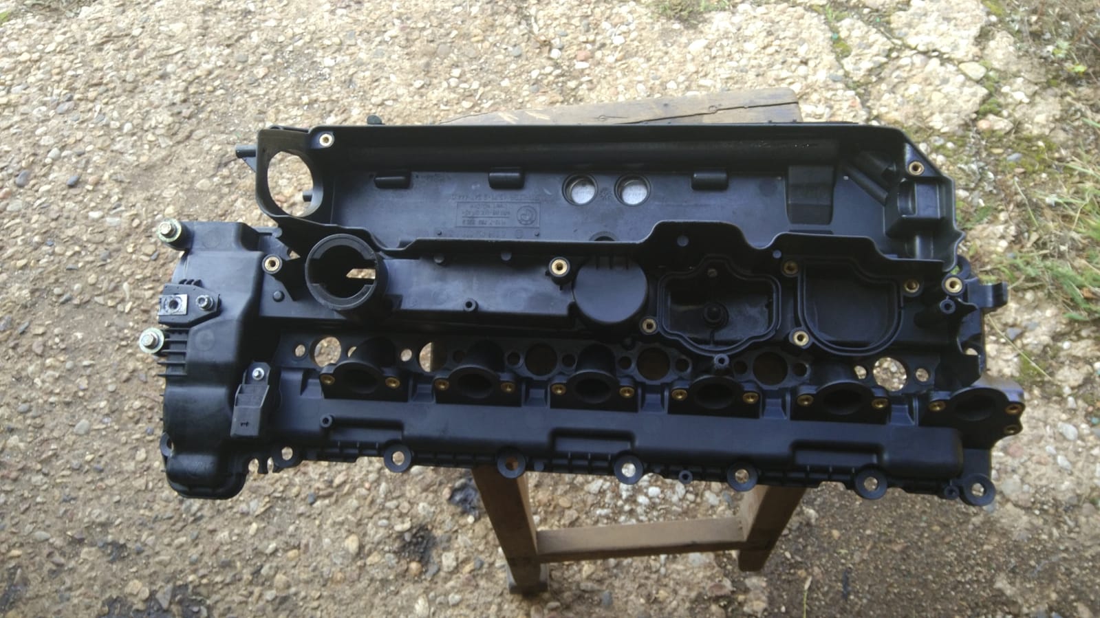

    М57N2 трясёт после заводки когда холодно, не обязательно в мороз. Секунд 10-20. По диагностике всё хорошо, форсунки по коррекции отлично, свечи работают.
    Были две ошибки, по дроссельной заслонке и правдоподобность давления топлива что ли. После сброса ошибки ушли. Что может быть, может это:
    Из-за ЕГР может быть?
    Может могли что-то повредить, когда впуск мыли? И прокладку поставили Аджуса, что мне не нравится. Под этой штукой где-то. IMG-20191019-WA0002.jpg
