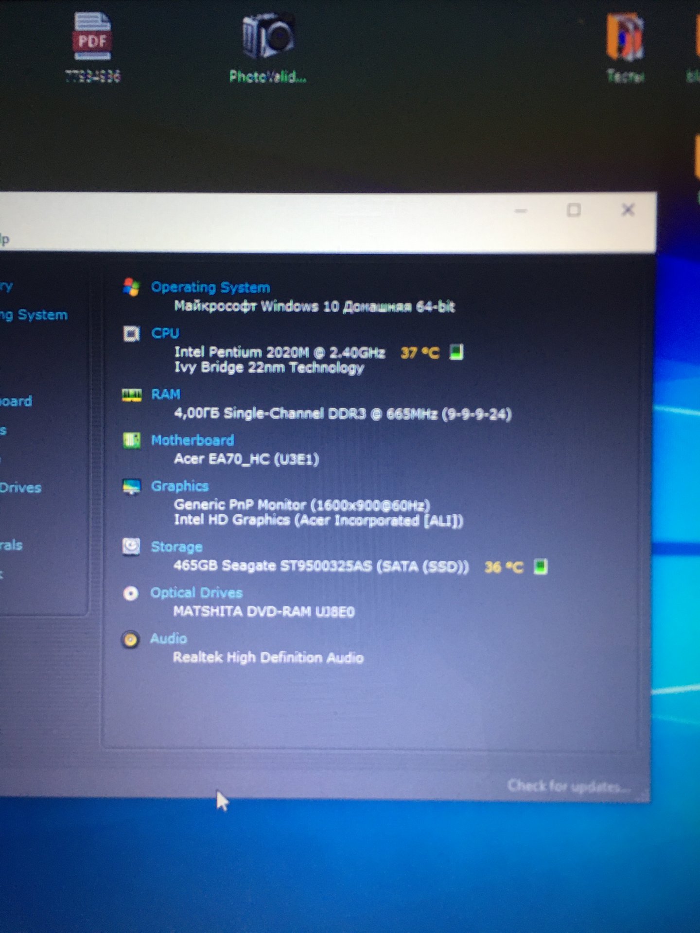

    Где можно купить процессор, памяти и ssd для upgrade?
    Может кто занимается? память и процессор б/у. Ssd новый
    Памяти хочется 8+8, в описании написано что 4+4 мах, но сканер говорит что потянет 16.
    Процессор производительнее может ядра 4
    Ssd 320-500.

    Наверное правильнее и целесообразнее будет купить другой лаптоп, но если хочется потрахаться и выбросить деньги то:
    1. Найти документацию по этому лаптопу и посмотреть ограничения материнской платы по процессору и по оперативке.
    • Cpu - посмотреть какие процессоры совместимы для материнки лаптопа с сокетом g2 ( fcpga988) и искать бу i7 например если он поддерживается матерью.
    • Ram - 16 гигов это ограничение процессора (2 слота по 16=32гб) но у материнки тоже есть свое ограничение, поэтому в мануале должен быть указан максимальный обьем памяти, поддерживаемый материнской платой, его и искать на той же сске модуль 8гб за ддр3 стоит в районе 30 евро. 16 будет думаю как минимум вдвое дороже и его будет вдвое сложнее найти.
    2.Жесткий диск нет проблем заменить на ssd. Покупаешь 2.5" Sata Ssd в любом интернет магазине и вперед.
    И вывод: старый комп новым не станет ни морально, ни по производительности, поэтому лучше к отложенным на модернизацию деньгам добавить еще чутка и купить современный бу лаптоп с лучшими характеристиками.

    Спасибо за ответ
    Попробую ssd заменить и оперативки добавить и посмотрю, может устроит результат.
    материнка там стоит VG70 MB_0M/35W/UMA/2SLOT/ARнайти на неё ничего не могу(((

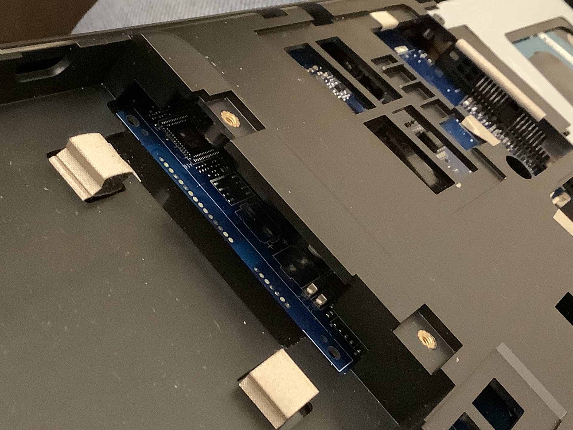

    Кстати в лаптоп есть место под второй hdd, но там нет подключения. Что-то можно сделать?

    Можно забить.
    Но если очень хочется приключений, ищи можно ли просто распаять коннекторы и воткнуть туда хдд, или же там не хватает не только коннектора :)
