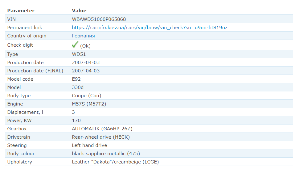

    Да нет, руль слева... машина из Италии
    WBAWD51060P065868
  7. Boris2001
    Boris2001 New Member
    2 фев 2020
    13
    А вы где по вину смотрите? Где то за бесплатно есть что ли?

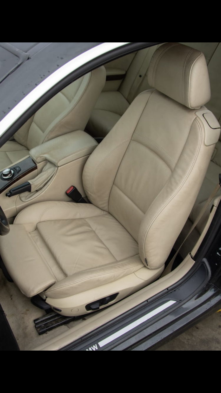

  20. Boris2001
    2 фев 2020
    13
    Народ, нашел вообщем хорошее сидение за хорошие деньги, прям то что доктор прописал. Я сам не разбираюсь что там нужно для установки (слышал про какой то модуль, провода и тд) и не уверен что у продавца это все есть. Помогите, что мне спросить у него перед покупкой? Чтоб не было такого что мне потом еще какие то детали для установки заказывать. Вдруг он просто седуху без внутренностей всяких продает...
