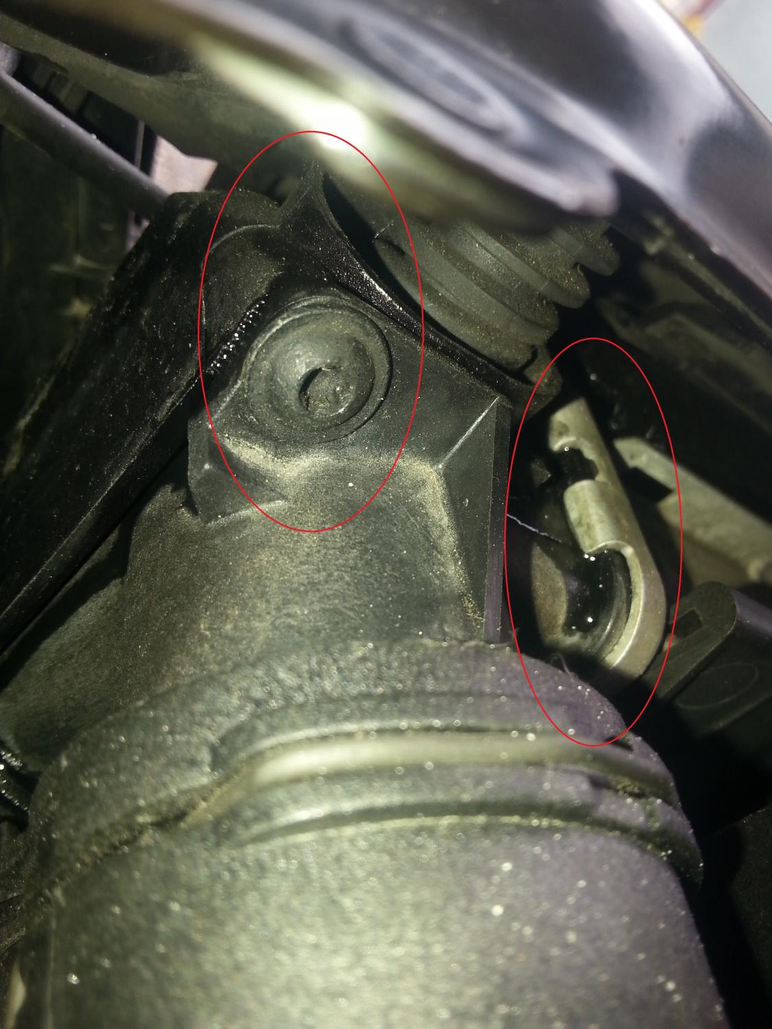

    :hello: Добрый день. Помогите советом. :hello:
    318i e46 2000г. В месте соединения расширительного бачка и радиатора где то по тихуньку сочиться антифриз. Сам бочок сухой. Соединению где хамуты тоже. :so: Течёт где то конкретно на радиаторе. Вот фото. В обведённых местах и течёт я предпологаю. Когда масло менял снизу весь радиатор мокрый прям под этим местом. :so: Уходит примерно грамм 100 на 300км. Что делать кто как думает? :hz: Спасибо всем кто ответит. :ivf:

    Судя по фото фланец прикручивается к радиатору, так ли это на самом деле?

    Да. Похожу, что так. Только мокро ещё и на самом радиаторе.

    Вытри все насухо и смотри откуда течет. Если из соединения пластиковой боковой половинки радиатора и сот, то можно пробовать подогнуть ушки.

    Спасибо попробую подогнуть. Уже вытерал. Мокро в местах на фото. А эпоксидкой заклеить есть смысл?

    Снаружи нет смысла. Если потекло, то под давлением и от температурного расширение клей не удержит. Как вариант, снимать радиатор, аккуратно разгибать ушки, снимать половинку и сажать ее на герметик.
    Но это все при условии что половинка без трещин.

    Если опять мокро в тех же местах, то скорее всего трещина в половинке сверху, там где радиатор крепится а "телевизору". Так как если бы текло из под ушек, то было бы мокро только справа. Силу притяжение никто не отменял и антифриз бы не потек вверх.
    Ну и место соединения фланца остается.
    Может кто еще отпишется, кто знаком с системой E46 :)
    На Е39 радиатор устроен по другому.
