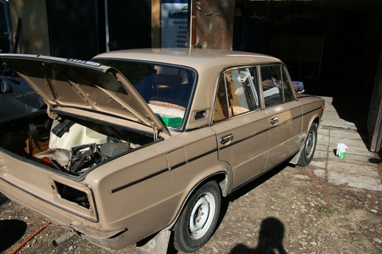

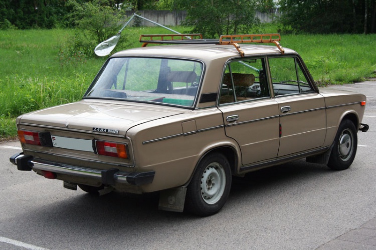

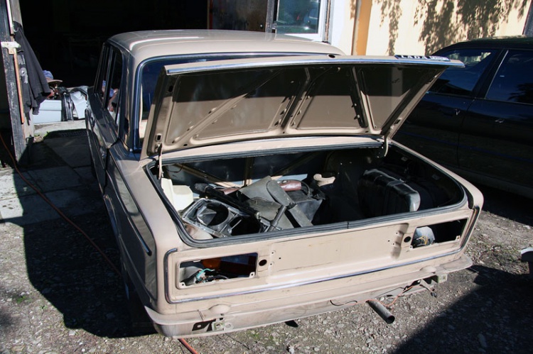

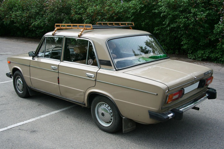

    Некоторое время обратно нам выпала возможность приобрести ВАЗ 2106.
    Авто 1990 года, 1.3 двигатель, с самого начала и до нынешнего времени была в одних руках. Пробег - неполные 25000км. Ржавчина отсутствует как таковая. Последние 3 года авто стояло практически без движения, тем не менее ТО авто прошло с первого раза. Поставили пару единиц, но на удивление не поставили единицу за ржавчину по низу, что ставят почти всем машинам. Что еще раз подтверждает отсутствие ржавчины.
    в целом состояние авто можно охарактеризовать как новое, особенно беря во внимание то, что это 23ех летние жигули.

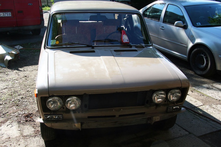

    на фото видно что кузов замазан чем-то вроде консерванта.

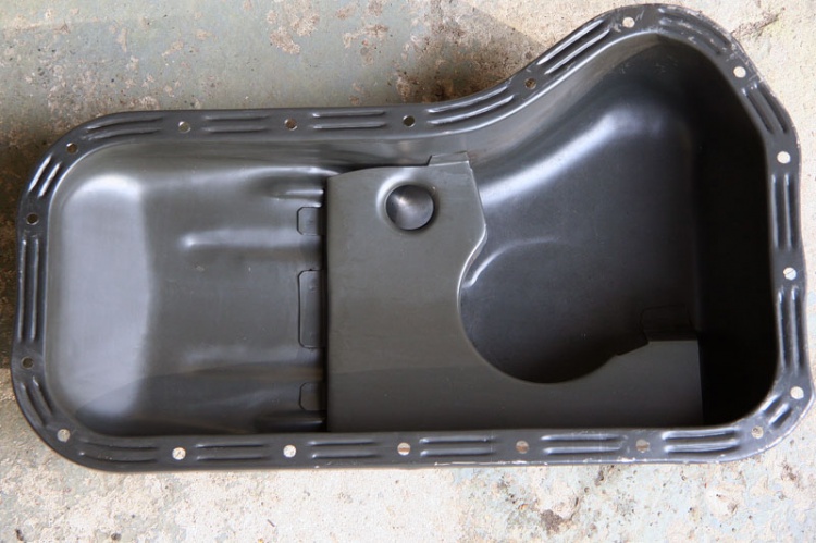

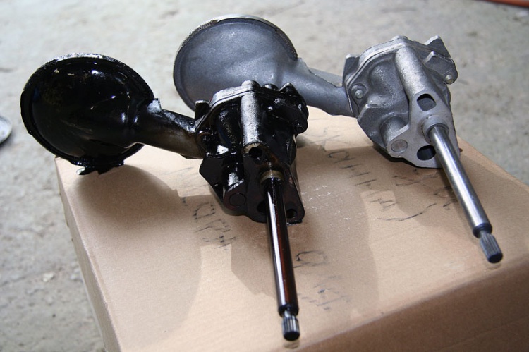

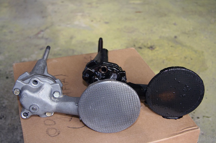

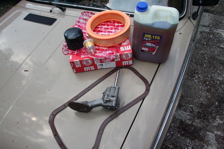

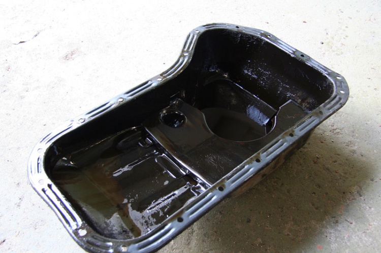

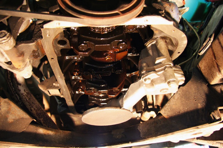

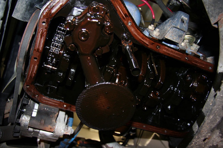

    пришлось кое что поменять: фильтра, масло, маслянный насос, раз снимаем картер то и прокладка картера. масло используется в качестве промывочного, потому через короткое время будет слито и залито что-то получше.

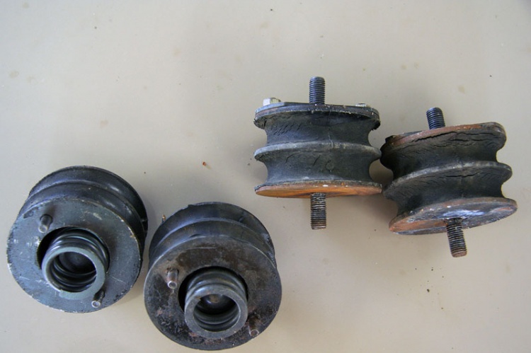

    подушки мотора немного потрескались - под замену

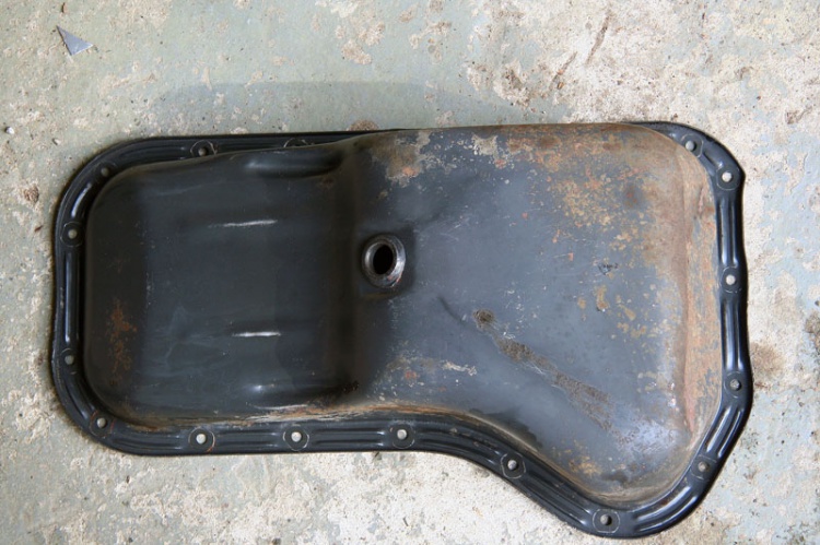

    снят картер. чтобы снять картер и вытащить маслянный насос пришлось вывешивать мотор.

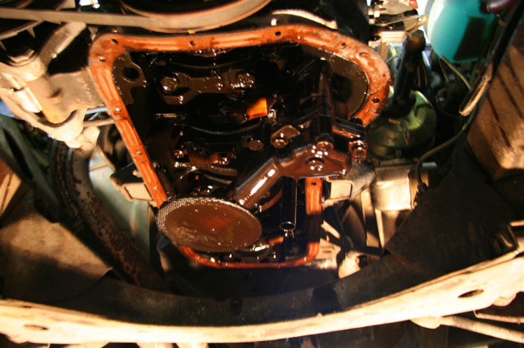

    картерная крышка.
    помыта
    старый и новый насосы
    новый насос на место

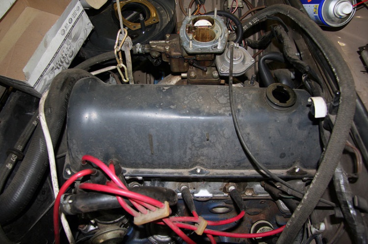

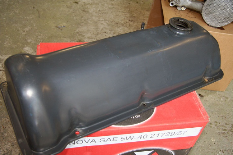

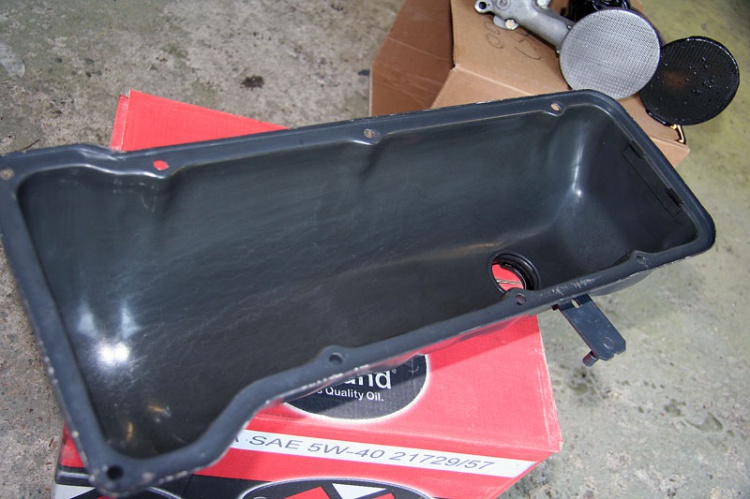

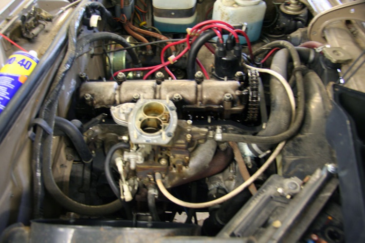

    клапанная крышка
    снята и помыта

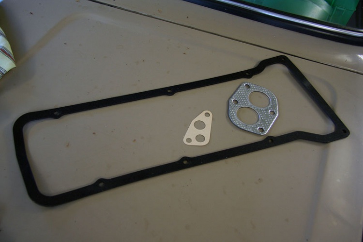

    прокладка под клапанную крышку и под коллектор

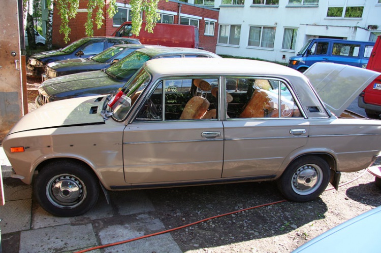

    кузов надо полирнуть, для этого сняты некторые мешающие детали
    отмываем кузов

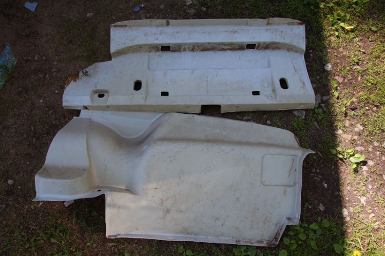

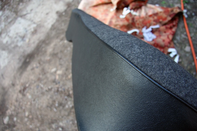

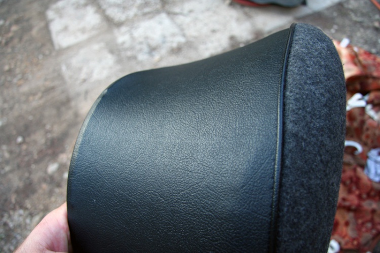

    обшивка багажника - надо ее помыть

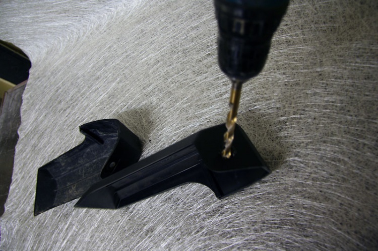

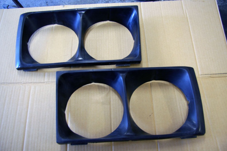

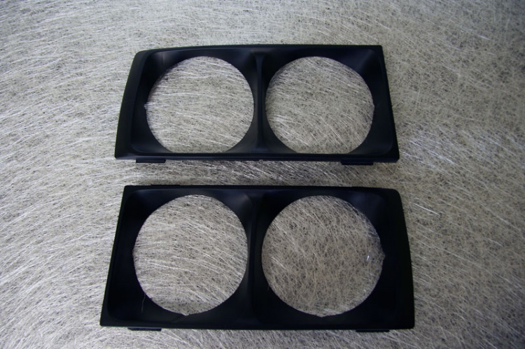

    рамки передних фар - их надо обновить. до...
    ...и после

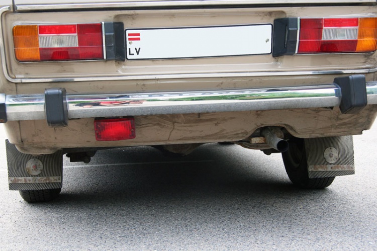

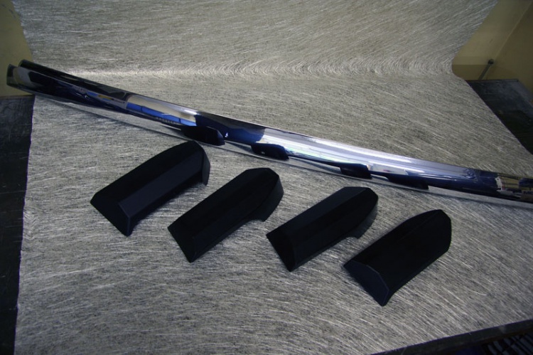

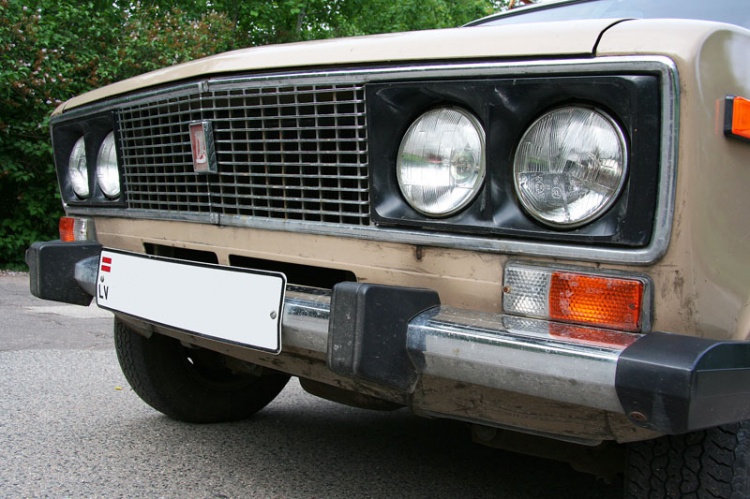

    бампера. вернули блеск хрома

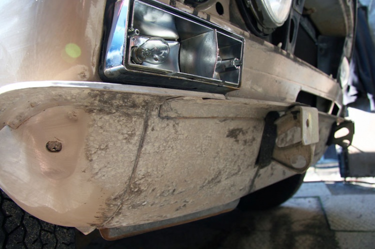

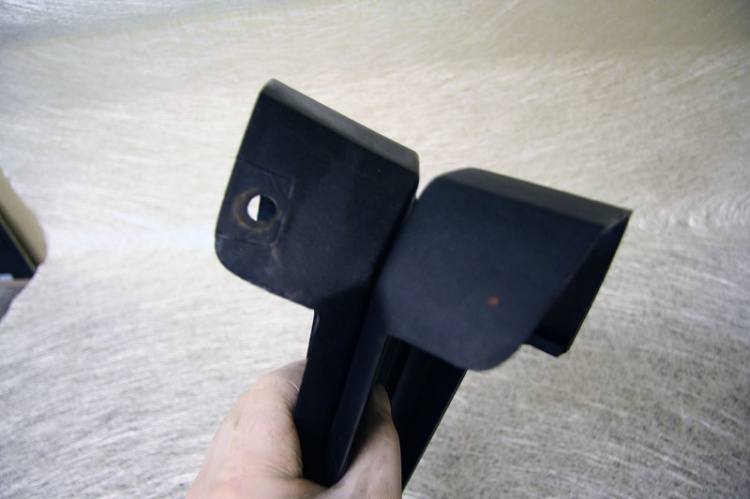

    один уголок бампера нуждался в замене. куплен новый, но даже новый требовал доработки

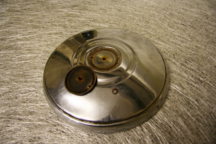

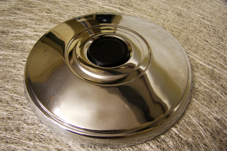

    колпаки до...
    ...и после

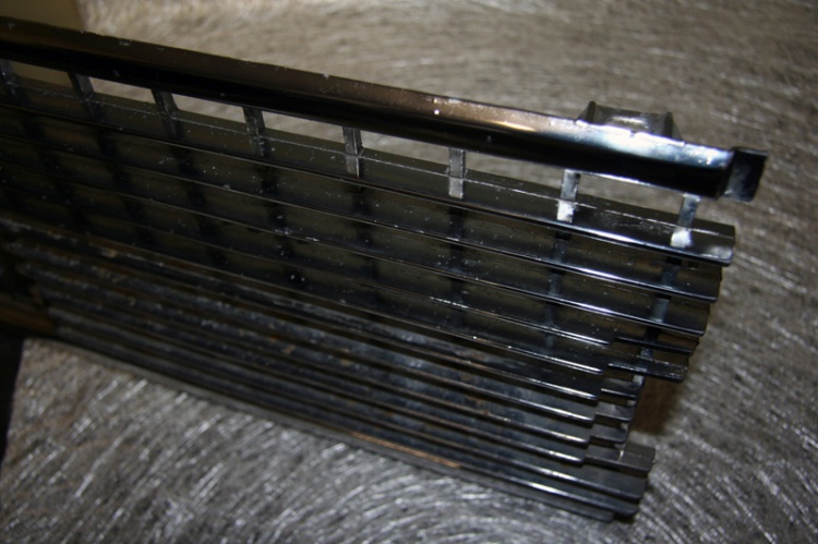

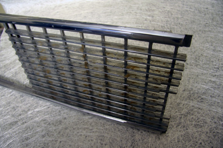

    решетка радиатора до...
    ...и после

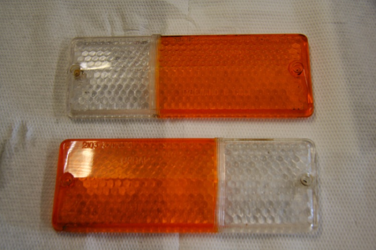

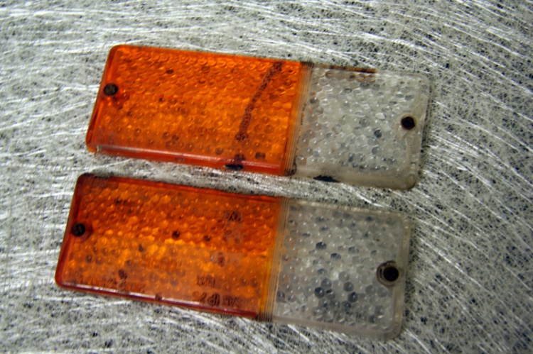

    подфарники-поворотники до...
    ...после

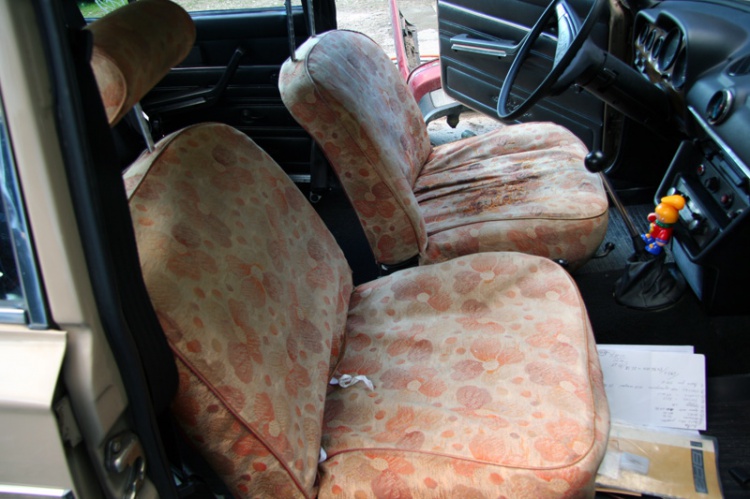

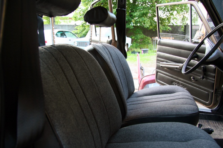

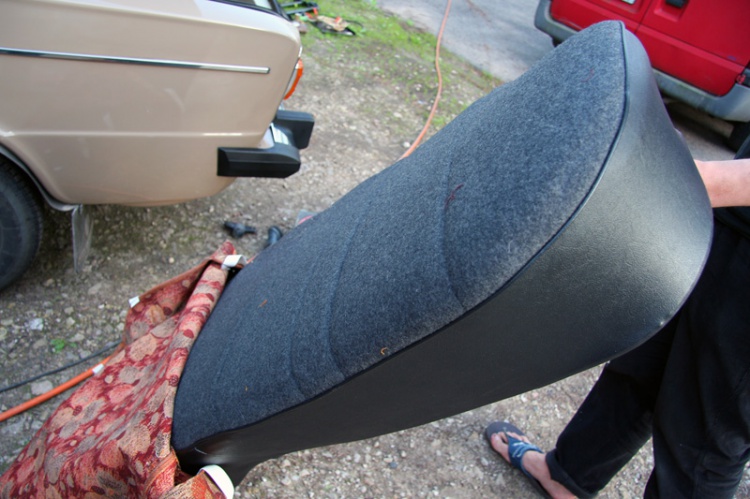

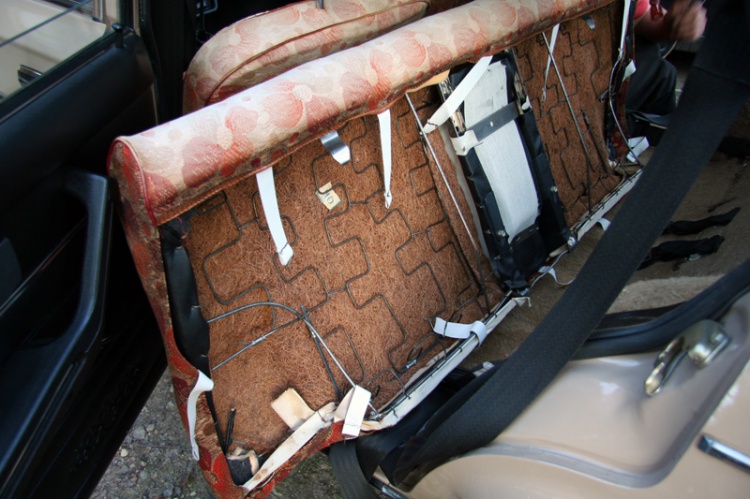

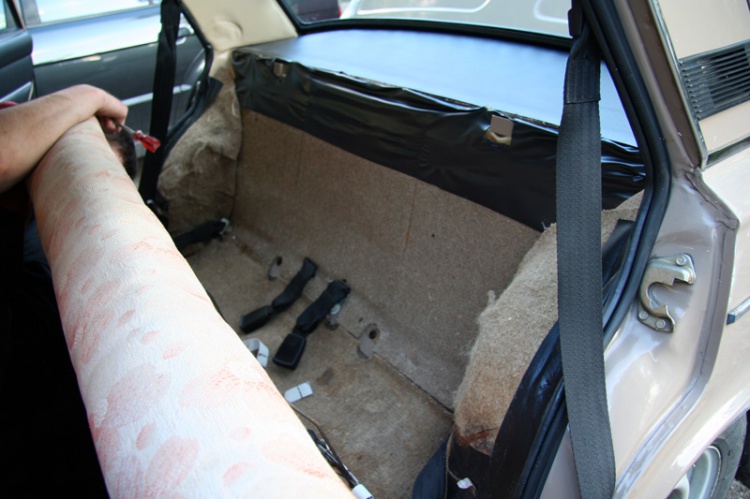

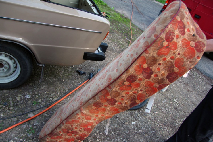

    сиденья в салоне похоже что были в чехлах с момента покупки авто в 1990 году
    но зато бонус - под чехлами новые сиденья
    изоляция
    кокос

    мыли что? хром? есть специальная химия по восстановлению блеска хрома
    все остальное - как правило разные обезжириватели и тд.

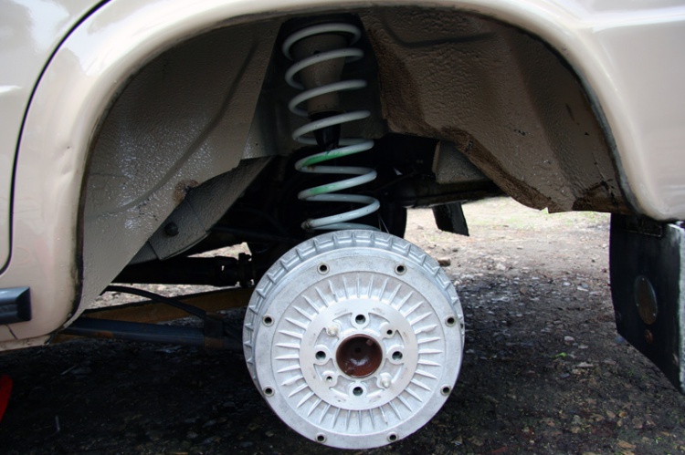

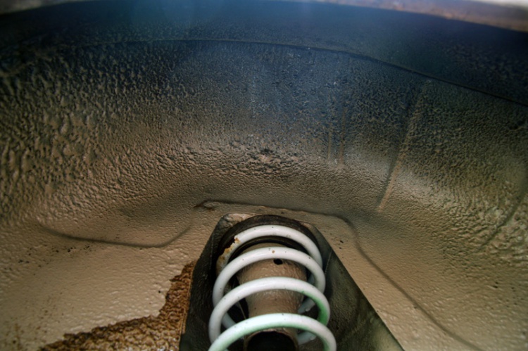

    чтобы снять подкрыльники задние сняли колеса. задние барабаны как новые
    ниша колесных арок также в отличном состоянии
