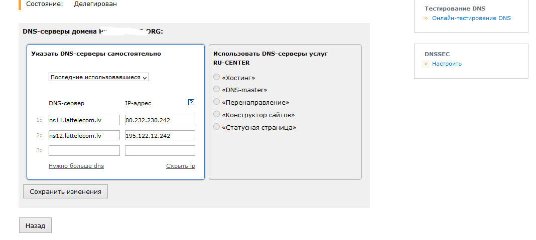

    Может кто нибудь есть здесь из веб дизайнеров, нужен совет.
    В общем у меня стоит NAS 916+ на нем FTP для клиентов.
    Сейчас подходит срок оплаты хоста моего сайта. Вот решил раз есть сервер, то можно сайт перенести с хоста.
    Установил Web Station, перенес файлы сайта.
    - у регистратора домена изменил DNS с хостера на DNS моего провайдера Lattelecom.
    - у хостера все файлы удалил
    - в роутере Asus RT-AC68R порт 80 пробросил
    Если зайти по локалке http://192.168.2.20:8080/ - сайт виден
    Не могу настроить DNS.
    Сайт виден только если зайти по IP который дал Латтелеком (IP постоянный) и в локалке с 80-м портом - 192.168.2.20:80
    Решил создать свои DNS.
    Установил приложение DNS Server прописал все как описано в инструкции. У регистратора nic.ru при тестировании DNS увиделся IP провайдера который я и указал в настройках DNS Server-а.
    Иду дальше, хочу прописать созданные DNS у регистратора, но не могу, пишет что типа введенные DNS не правильные.
    Не пойму как запустить сайт.
    Кто нибудь использует DNS от Lattelecom?
    И еще при тесте DNS от Lattelecom:
    - DNS-сервер не отвечает на запрос SOA-записи по протоколу TCP.
    - DNS-сервер не отвечает на запрос SOA-записи по протоколу UDP.

    У регистратора домена указываешь нейм-сервера для домена, например латтелекомовские. Но у регистраторов обычно есть свои нейм-сервера, проще всего использовать их.
    В неймсервере прописываешь свой IP.

    Так указал латтелекомовские, не работает сайт по имени, только по IP виден.
    Да у регистратора доменного имени есть свои DNS
    ns8-l2.nic.ru 91.217.21.1
    ns4-l2.nic.ru 91.217.20.1
    ns3-l2.nic.ru 193.232.146.1
    ns4-cloud.nic.ru 195.253.65.2
    ns8-cloud.nic.ru 195.253.64.10
    У них свои IP.
    Как это возможно подставить свой IP туда? это будет черт знает что :)

    Это работает немного не так.
    Во-первых, ты должен прописать неймсервера (твой скриншот).
    Неймсервера необходимы для того, что бы отвечать на запросы браузера "скажи, какой IP соответствует такому-то домену" (я утрирую).
    Откуда неймсервер может знать этот IP? Ты должен это в нем прописать. Делается это через редактирование файла DNS-зоны. Т.е. DNS-хостинг, который предоставляет тебе неймсервер, так же предоставляет тебе онлайн редактор зоны, в котором ты это и указываешь.
    Например, смотри https://www.nic.ru/dns/service/dns_hosting/ (редактор зоны внизу) или http://dns-master.ru/simple/.
    Редактор зоны у GoDaddy выглядит вот так:
    http://bit.ly/igcRjN
    Ты должен прописать свой IP адрес в A-record (на скриншоте самая первая, которая с @).

    В общем, тебе нужно иметь DNS-хостинг (неймсервера).
    Насколько я понял, у nic это отдельная услуга, за которую нужно заплатить (https://www.nic.ru/dns/service/dns_hosting/).
    Также ты можешь купить DNS-хостинг здесь http://dns-master.ru/simple/.
    Как там у Латтелекома с DNS-хостингом не скажу.

    В общем победил, сайт заработал как по IP так и по имени.
    Запустил DNS сервер на NAS, создал 4 записи:
    A - ns и ns1
    NS
    CNAME
    У регистратора домена указал свои созданные DNS а IP выданный латтелекомом.
    Осталось правильно ввести МХ записи чтобы почтовый сервер работал.
