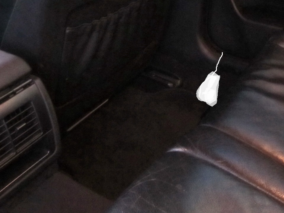

В общем такая ситуация. После мойки или дождя на заднем правом коврике, в правом заднем углу, собирается вода. Я думал, что капает откуда-то сверху, но как оказалось это не так. Если после дождя открыть правую заднюю дверь, такое ощущение, что из нижней части выливается около 100 г воды. Видно, что вся м-накладка мокрая и вся нижняя часть двери в каплях. Открыл пробку снизу- пробка внутри сухая, дверь тоже. Значит вода собирается именно между дверью и порогом, и когда эта "чаша" переполняется, начинает лить в салон, что видно по мокрому следу, который я для наглядности обозначил на рисунке белым. Изучил сегодня задние двери. они идентичны. Все уплотнительные резинки на месте, вполне упругие и без повреждений. Но под правой дверью вода не собирается, хотя там тоже мокро после мойки. Должна ли вообще туда попадать вода? Может у кого-то было что-то похожее?
Смотри как приклеена шумоизоляция внутри двери, серая такая. Приклеена она бутиловым шнуром по периметру, как правило, если в двери кто-то лазит, то шумку отрывает. А назад на оторваный клей она нормально не встанет, надо заново проклеивать. Это известная болезнь Е39.
+1 Изоляцию приклей и будет всё нормально, тоже такое было. П.С Феном погрей и отлично приклеивается обратно.
