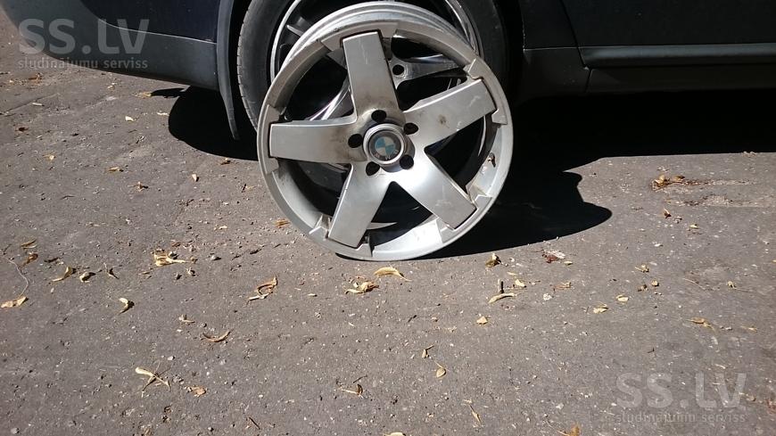

    Люди добрые кто подскажет что это за стиль?:ivf: и если разточить их до 74.00 мм , подойдут ли они на е39. п.с.диски с е60

    Это ATS aquilla. у меня такие на е39

    центр разтачивал?

    насколько я знаю нет, встали так

    Это не БМВ диски, соответственно в лучшем случае стиль "не как у всех" :hz:. Если нормально стояли на е60, то должны встать и на е39 если расточить центральное отверстие до 74мм. А по уму смотри маркировку на диске. Если ет20/is20 встанут как родные.
