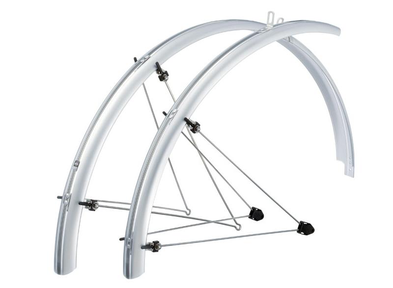

    Да ещё,подскажи плиз про крылья.Хочу классические крылья(брызговики) поставить но как и к чему они крепятся не догоняю.

    Чтобы поставить такие крылья, на раме и вилке должны быть уши для их крепления.

    Да в том то и оно,что ни на вилке ни на раме нет спец.ушей для крепления для таких брызговиков..

    Нет ушей - нет брызговиков. :ivf:

    Подсмотрел на ютюбе, брызговики поставить можно при помощи хомутов и на переднюю и на заднюю вилку.

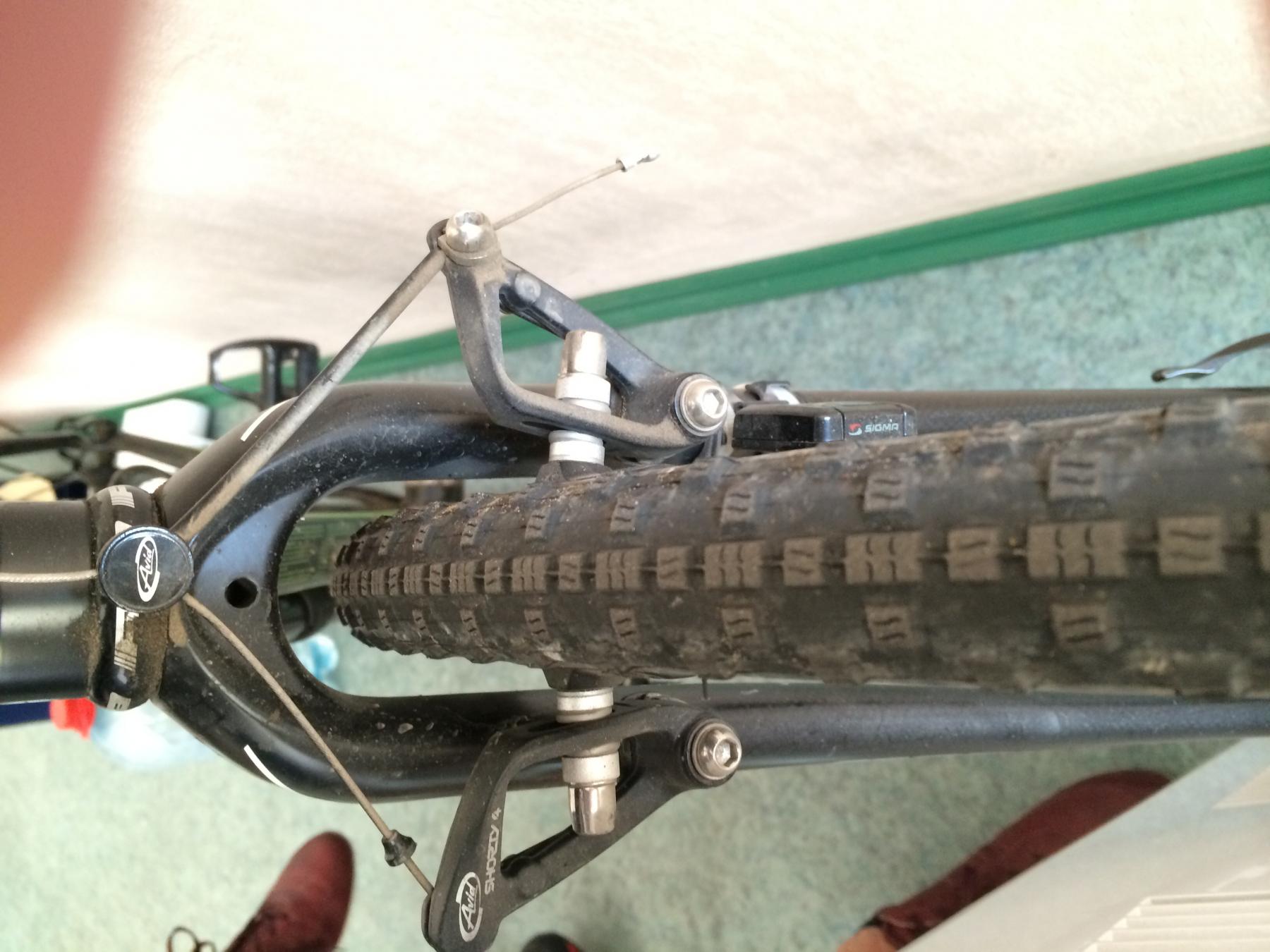

    Что-то мне подсказывает, что
    значит, что у него на раме и на вилке есть уши для крепления роторов - и на этом предусмотренность конструкции заканчивается.
    Пускай Задорный засветит свой ляс.

    Ну, если у него нет креплений на втулках и раме, то, думаю, он бы не стал поднимать такую тему.
  20. Уругнек
    4,177
    732
    На раме-то есть. А вот на втулках....
    Я так понимаю в этом лясе у него предусмотрено конструкцией.
    А вот спеки по вилсету с этого ляса. Не написано какая втулка, но думаю слово V-brake решает, как за обод, так и за втулку. На фотке не видно, чтобы там дисковая втулка была.
    Пусть задорный прояснит ситуацию.
