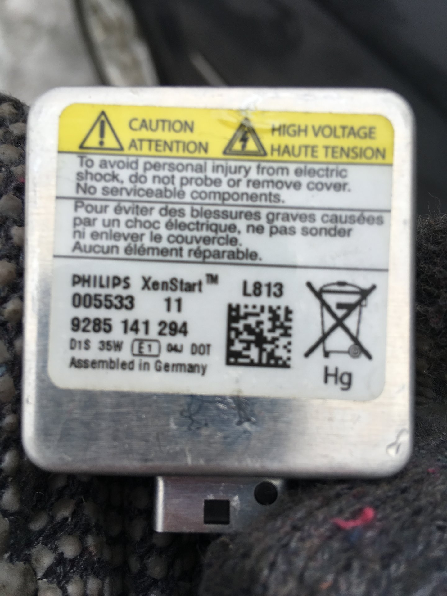

    Кстати, может кто знает? Год производства есть на маркировке лампы?

  3. Nikitagreat
    У меня есть китайские д1с. На них точно также криво наклеены наклейки. :)
  4. klaipeda
    15,628
    1,893
    Ты хочешь сказать, что это китайская подделка, а не настоящий Пхилипс?:eek:
  5. Nikitagreat
    #5 Nikitagreat, 9 фев 2019
    Думаю да, или наклейка переклеена на китайский ксенон.

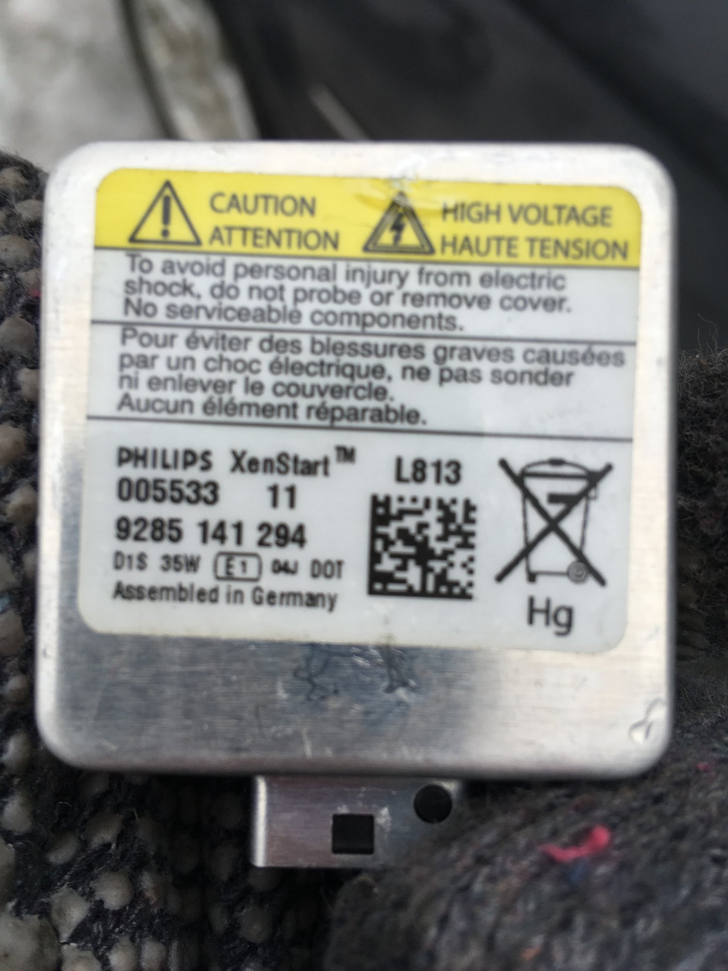

  6. klaipeda
    15,628
    1,893
    Чёрт! Как же так? Это получается в Германии поставили подделку!:iks:
    Точно уверен, что подделка?
    Главное, что на новых лампах, наклейка ещё кривее наклеена :gigi:

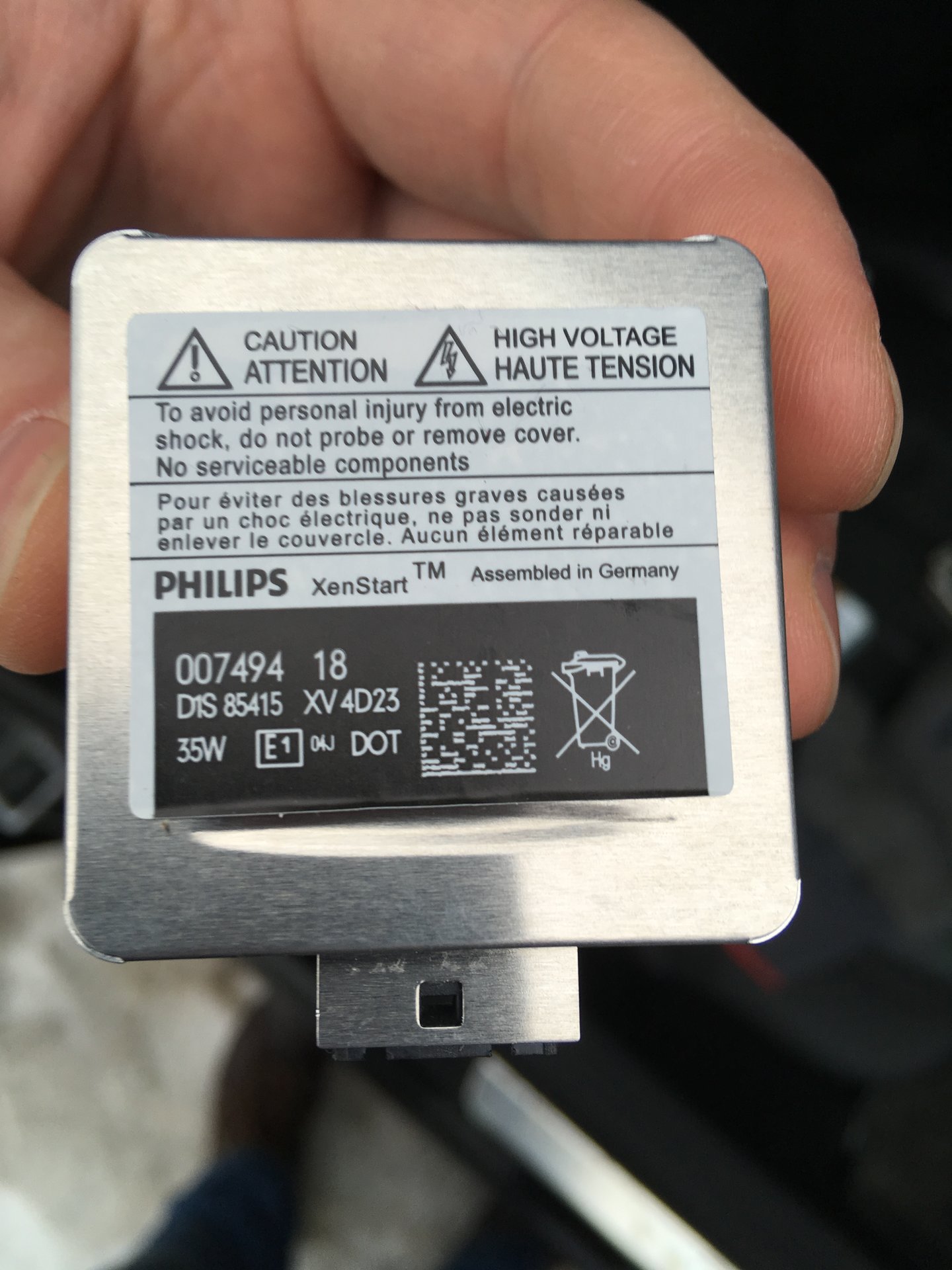

  9. DMS
    2,257
    Да китайцы сейчас стали криво клеить

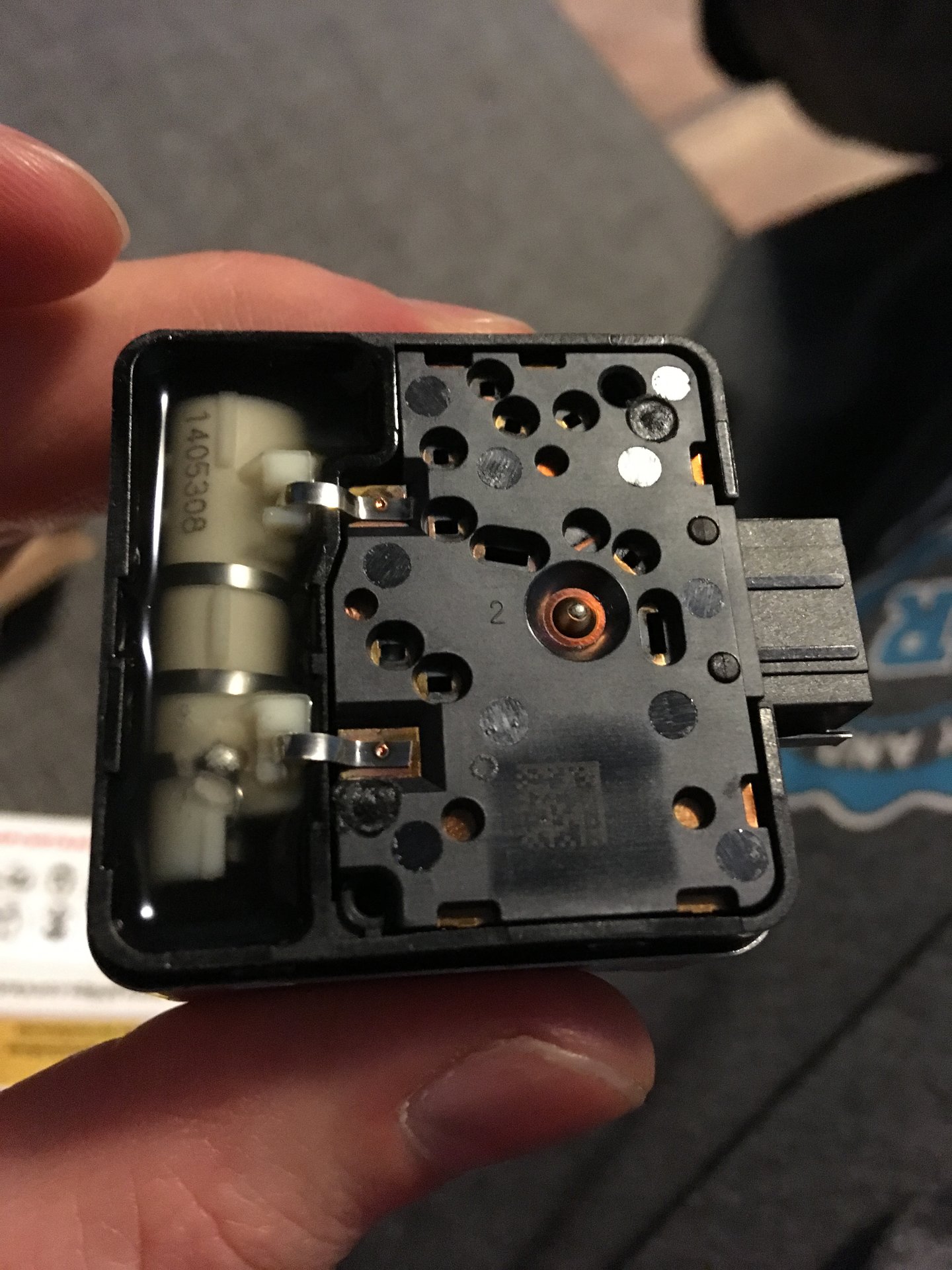

    Так как Филипс и так уже порозовел, беречь его особо смысла нет, а любопытство теперь распирает, я полез внутрь лампы.:gigi:
    Есть какая-то маркировка, но никаких упоминаний о филипсе.
  11. klaipeda
    15,628
    1,893
    Хотя по внешним признакам, лампа соответствует оригиналу. Заветная выемка по кругу присутствует и металические лапки прихвачены точечной сваркой.:hz:
    Думаю, можно поковыряться и в Хейялюксе мейд ин Джермани :gigi:
    Ну здесь хотя бы присутствуют буквы «ХЕ». Хоть какой-то намёк на хейялюкс.
  12. klaipeda
    15,628
    1,893
    И тут Хейялюкс, совершенно неожиданно для меня, практически самопроизвольно, приоткрыл крышку!:eek: Я думал, что пластиковый корпус должен быть крайне герметичен и запаян намертво!?
    Но там всё выглядит довольно цивилизованно и аккуратно.:hz:

  15. klaipeda
    15,628
    1,893
    Ну и что же? Конечно захотелось вскрыть Филипс и посмотреть, как он выглядит внутри?! Пришлось пилить, так как корпус герметично запаян по кругу... ой, то есть квадрату :gigi:
    Но как только удалось подцепить угол, крышка отошла.
  16. klaipeda
    15,628
    1,893
    Ну и там, уже ожидаемо, всё указывает на то, что это всё таки оригинальная лампа. Так что кривая наклейка, далеко не показатель.:green:
