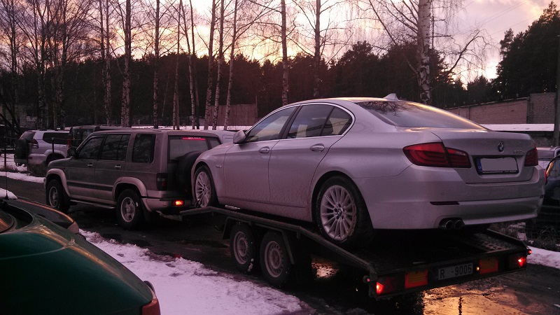

    Чуть не перевернулись на трассе с ф10 на прицепе прошлой зимой (выше 80 вообще ехать нереально, болтает).

    Грузить надо ровнее, чтобы центр тяжести был между колёсами. перевес на перед прижимает заднюю ось тягача, перднюю разгружает. Перевес на зад поднимает заднюю ось. Один раз Т4 с Е38 750Л вилять начал. С дымом из под колёс прицеп в стороны таскало. Потом и заднбб ось буса таскать начало. Еле вытянул. Если начинает раскачивать бьём по тормозам, прицеп упирается в откатник, тормозит с визгом и выравнивается.

    Кстати. На твоей фотке средняя стойка между колёс прицепа. А она значительно смещена от середины между колёс назад. Развесовка у Ф10 50Х50. Соответственно вес на прицепе был смещён вперёд. По идее и 50 страшно было бы ехать!
