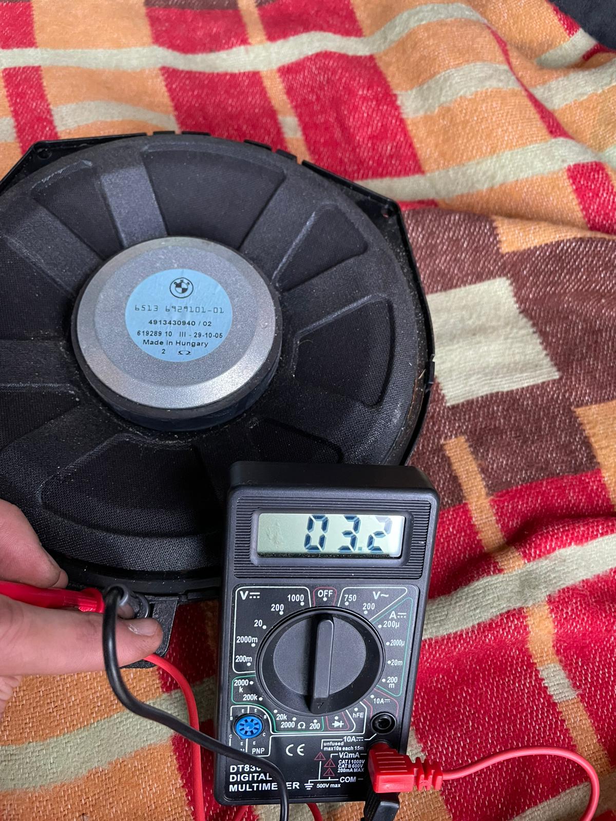

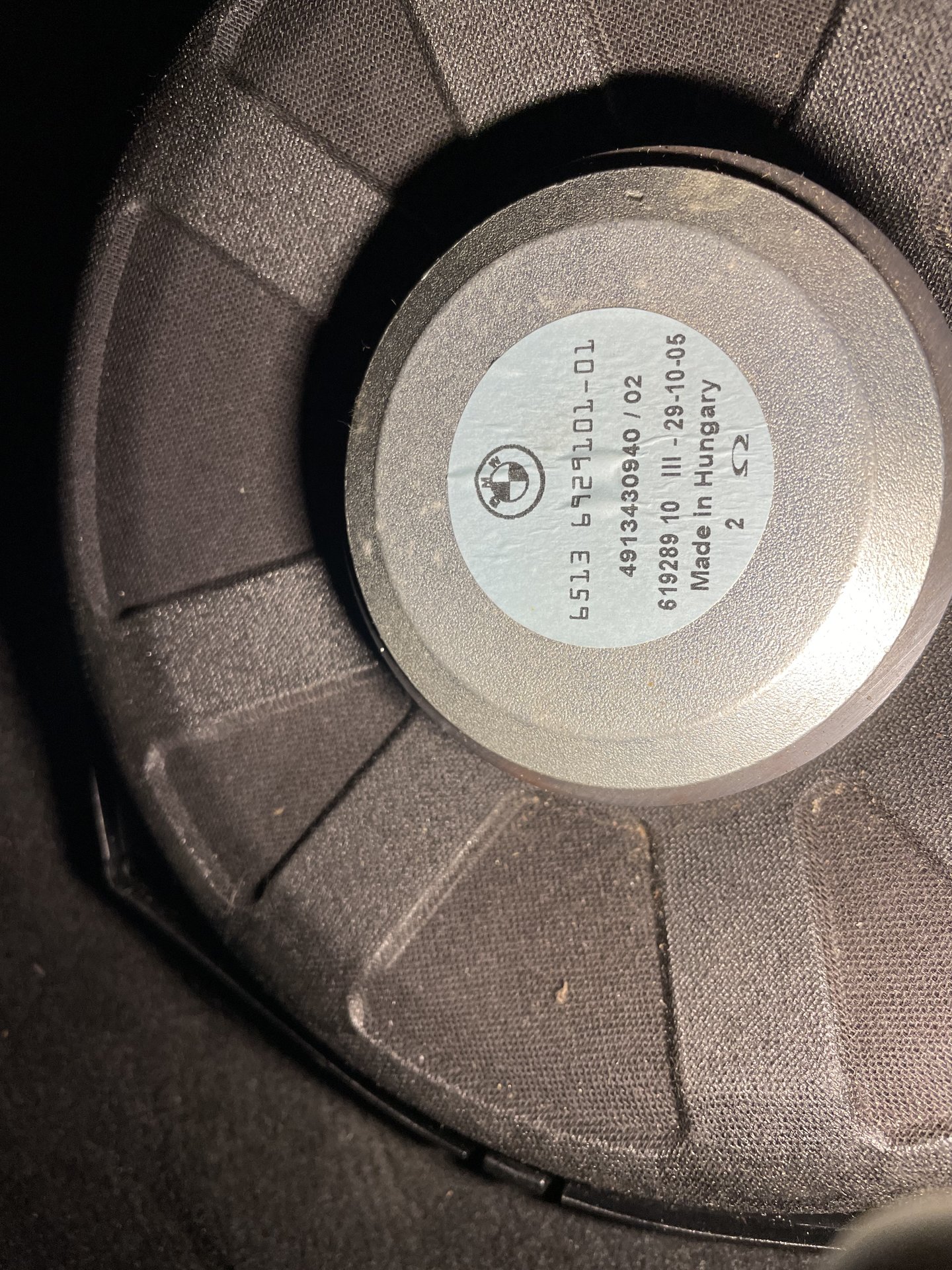

    Добрый день, появилась проблема с оригинальными сабами в полу. Именно то что начал хрипеть саб под пассажиром, под водителем такое ощущение что вообще молчит. Отдал усилок на перепайку, не помогло, все так же, снял динамик под пассажиром, написано 2ома, тестер выдает 3,2. Как я понимаю по сути это не должно влиять на хрип. Заметил еще чоо при открывании любой двери хрип меняется. Может кто-то сталкивался с этой проблемой?

    Крч вывод таков:Тупо отрыгнул динамик. В поисках такого

    Забрал динамик домой, визуально все в порядке

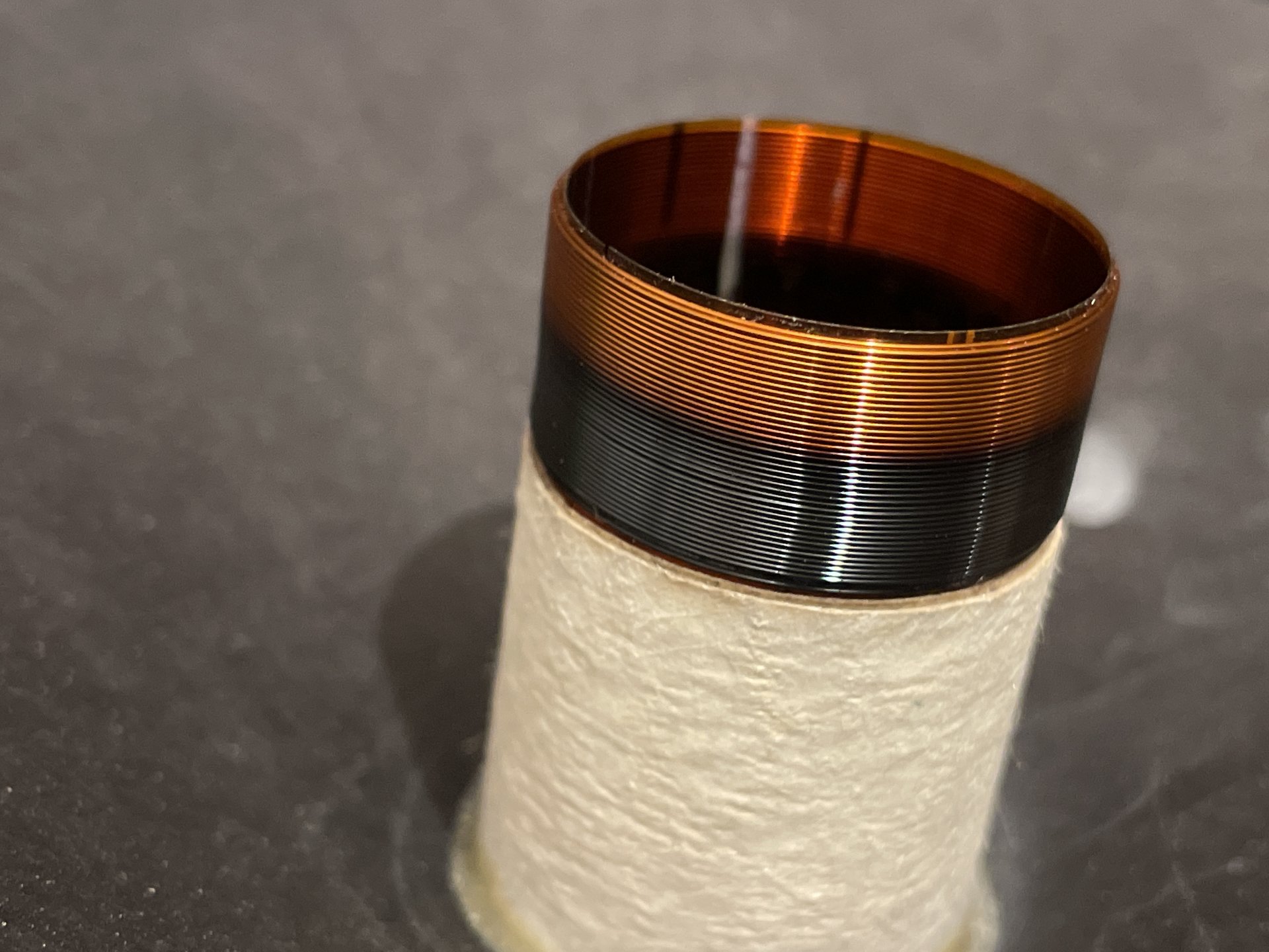

    Визуально диффузор ничего не цепляет. Нашел на просторах интернета как разобрать его и посмотреть, может грязь попала. Грязь не обнаружил, но сомневаюсь что катушка должна быть такого цвета. Вообщем ищу такой динамик за разумную цену.
