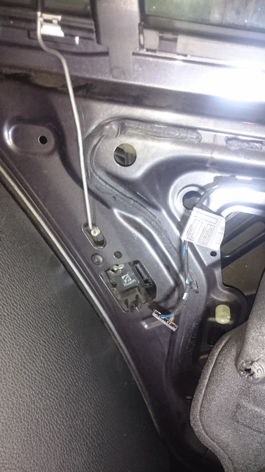

    IMG-20180202-WA0015.jpg Вот такая картина.

    У меня так было с водительской дверью,открывали в BavariaAuto. Разбирали они как-то обшивку на стойке где ремень безопасности и через заднюю дверь что то толкая открыли.

    Снимай обшивку изнутри, а дальше смотри на замок и думай над вариантами.
    Если замок разборный (чаще всего так и есть), то менять его не обязательно. Внутри срезало пластиковую шестерню, они продаются на ебее. Только покупай не просто шестерню отдельно, а комплект с еще двумя пластиковыми деталями, на всякий случай.
