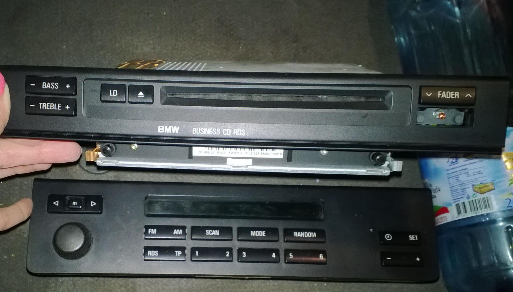

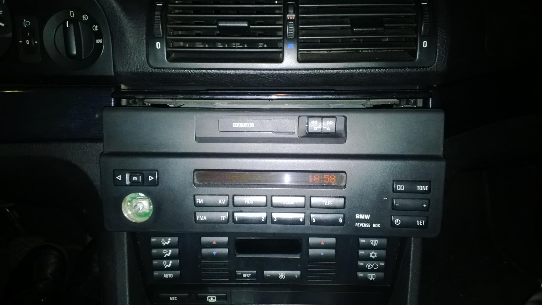

    Хотела поменять BMW REVERSE RDS (моноблок) на BMW Business CD RDS.

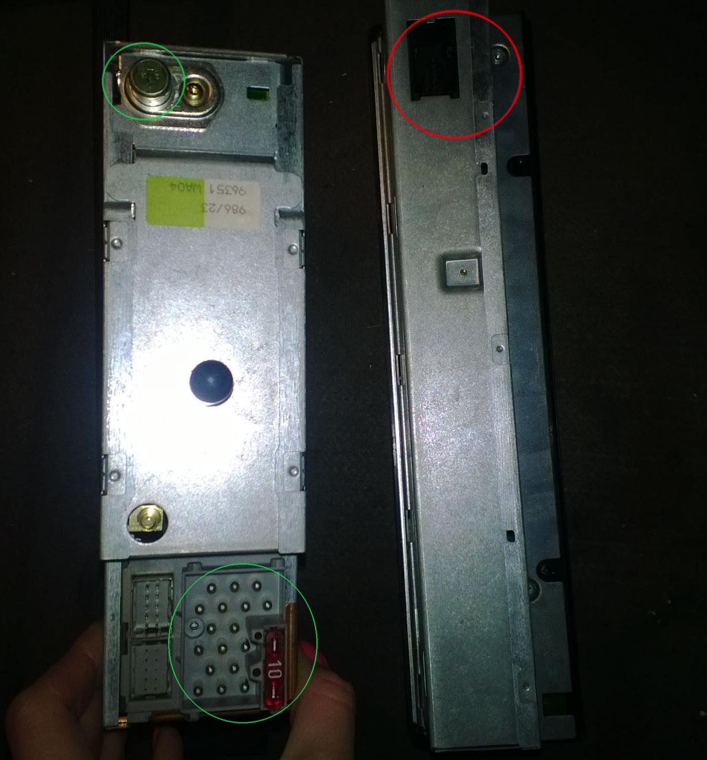

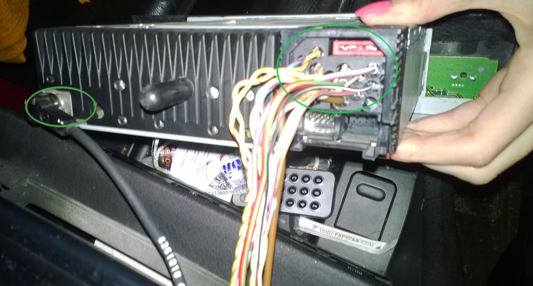

    Купила, оказалось, что BMW Business CD RDS из 2 блоков и на него в машине не хватает проводов. Подключается только СиДишная часть, само радио остается без проводов.
    Есть ли вариант как впихнуть именно BMW Business CD RDS?
    Не бвмэшный мафон не желаю :)
    Хэлп ми плиз :)

    Покупаешь на разборке фишку и подключаешь ее к машине, схема подключения должна быть на форуме (много лет назад выкладывал) или смотришь WDS.
