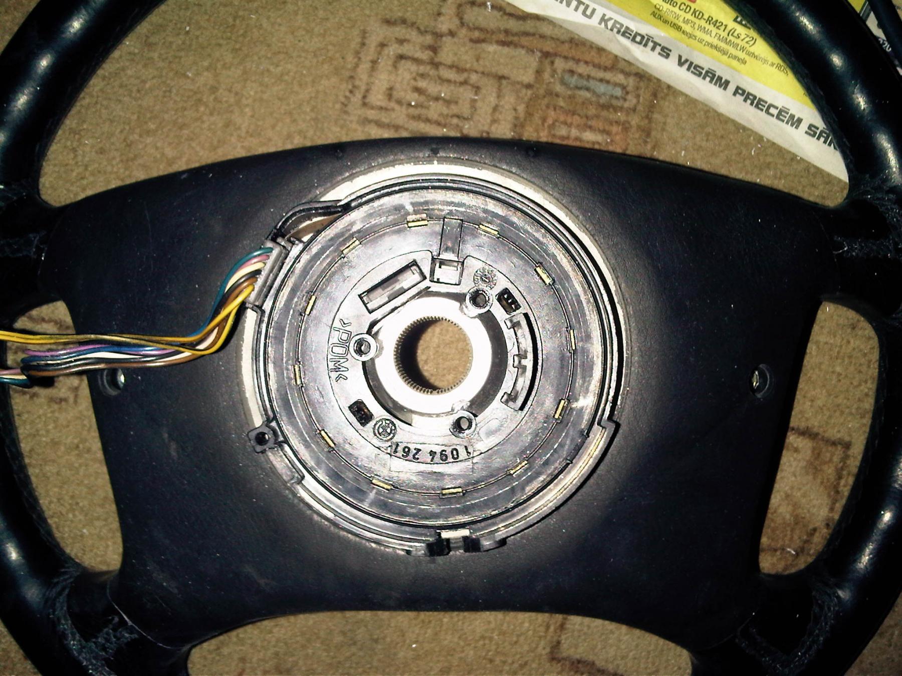

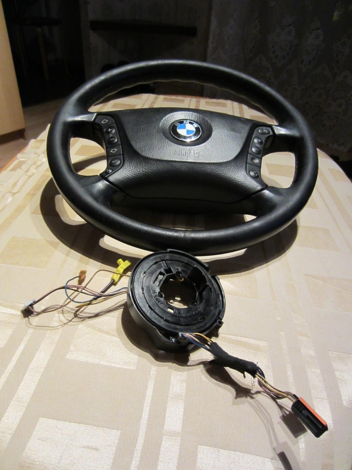

    Добрый день. Помогите с расшифровкой проводов: 1. Дорестайл контактное кольцо 2. М-рулю рестайл

    подушка жёлтый, квадратная фишка кнопки, синий провод гудок. подключается элементарно

  4. CaHbOK
    6,528
    E39 slipring
    1 BR GND
    2 VI Power
    3 SW Cruise
    4 WS iBus
    5 Empty

  6. CaHbOK
    6,528
    Что именно Вы пытаетесь сделать?
    Коричневый - земля
    Фиолетовый - питание (+)
    Чёрный - Круиз-контроль
    Белый - И-бус (управление мафоном)
    Синий - гудок (+)

    хочу кольцо дорестайл поставить и подключить к этому рульку. А можно так же раззжувать проовода руля???

    вот и думаю. руль рестайл, рулевой вал дорестайл

    если умеешь работать балгаркой, и клей найдётся, то всё будет ок, но в конечном счёте лучше брать оригинал и на свою рулевую колонку, ибо всё остальное куйня полная.

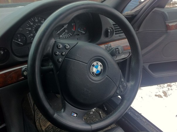

    мультируль в е34 никак не будет работать из-за того что там нет шины управления. смысла нет. а вот м руль без кнопок вполне реально.
    Мне понадобился час, чтобы на свой старый ТДС Е39 97 года, поставить руль от Е39 рестайл.

    больше всего мне по душе писанина на второй фотке под рулём на газетке ))))
  19. CaHbOK
    6,528
    :haha::haha::haha: Ну да, ну да, только у меня и Димона32 они почему-то работают, странно да? :gigi:
