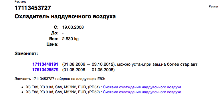

  19. Felix
    хз, где они все нашли, что на все ставится. я, вроде, вот этот брал.
