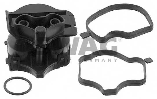

  14. WSM
    6,278
    1,059
    вы про это? 12-13 евро стоит фильтр со всеми прокладочками..
    код BSB002PR
  15. DMS
    2,232
    266
    Латвия. Рига.
    Такой поставил и забыл.
