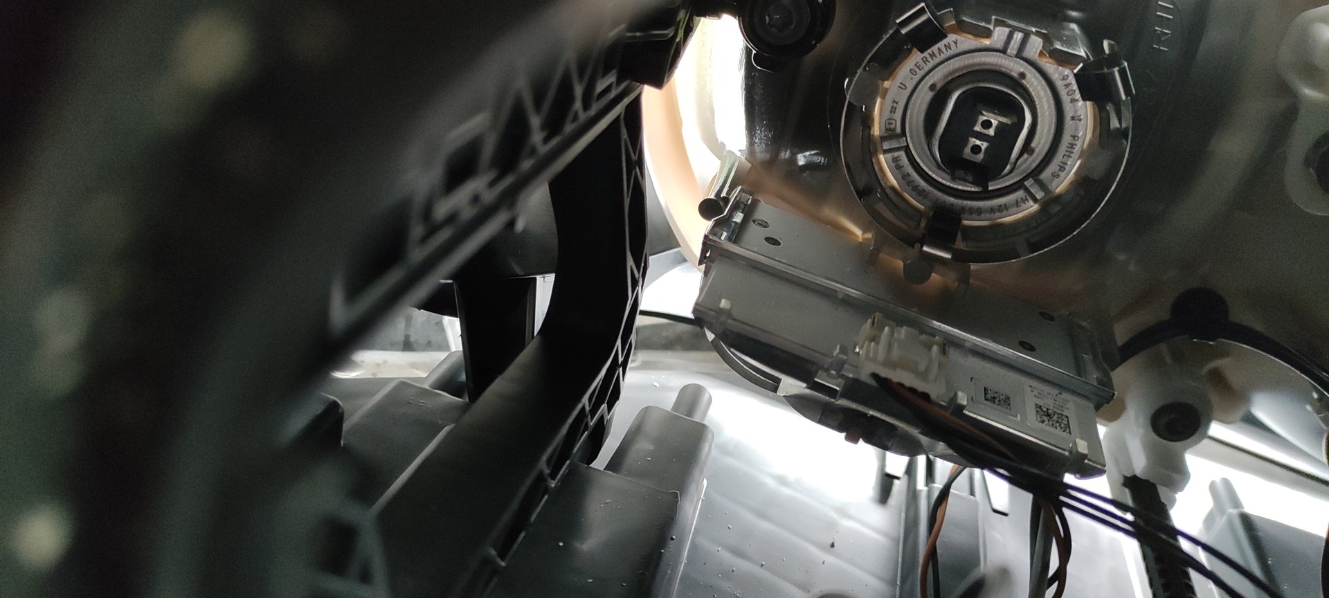

    Добрый день!
    Подскажите, как извлечь Н7 Лампу дневного света! В инструкции сказано "просто потяните держатель лампы назад и выньте его, достаньте лампу из держателя и пр.". Ничего достать таким образом у меня не получается. Проблема ещё в том, что место очень ограничено.... приходится действовать на ощупь, вслепую, изогнув руку.
  2. Andrey45
    12,172
    1,459
    На фото видно три усика. Если судить по фото явно надо их поочерёдно отгибать и вытаскивать лампочку. Возможно можно просто выдернуть, но мне кажется заодно с усиками.
  3. SP
    SP Свой человек
    14 фев 2008
    798
    64
    Kirat
    Тяни лампочку, дожна отщёлкнуться.
  4. Joker
    Joker Британский учёный
    9 апр 2005
    8,275
    541
    Спасибо, лампу выдернул и поменял. Для этого её за контакты надо было вниз отжать/ наклонить за контакты. Непонятно, нахрена они в инструкции написали, что надо вынимать держатель лампы, если вынимать надо только лампу?
  5. SP
    SP Свой человек
    14 фев 2008
    798
    64
    Kirat
    Может под держателем имеется в виду сам фитинг (контакт, вывод), H7 в данном случае.
  6. Joker
    9 апр 2005
    8,275
    541
    Я тоже так вначале подумал, но если его потянуть назад, он, естественно, просто легко снимается с контактов лампы. Может надо потренироваться? Заказал лампы "Osram Night Braker Laser (Next Generation)", буду пробовать лампы с держателями выдернуть. :)
