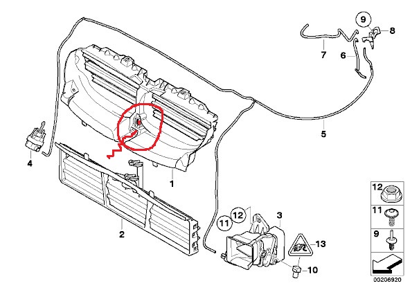

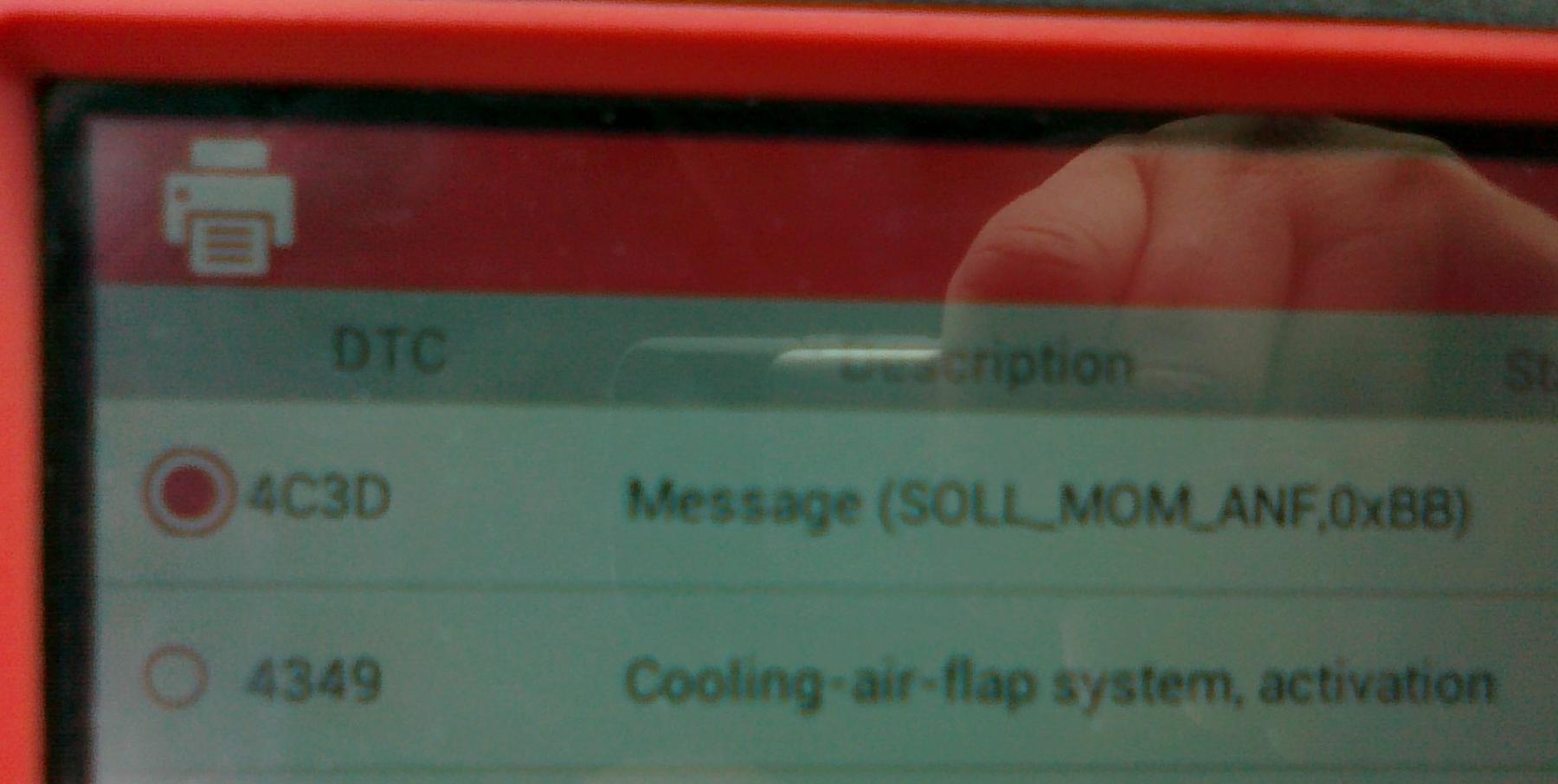

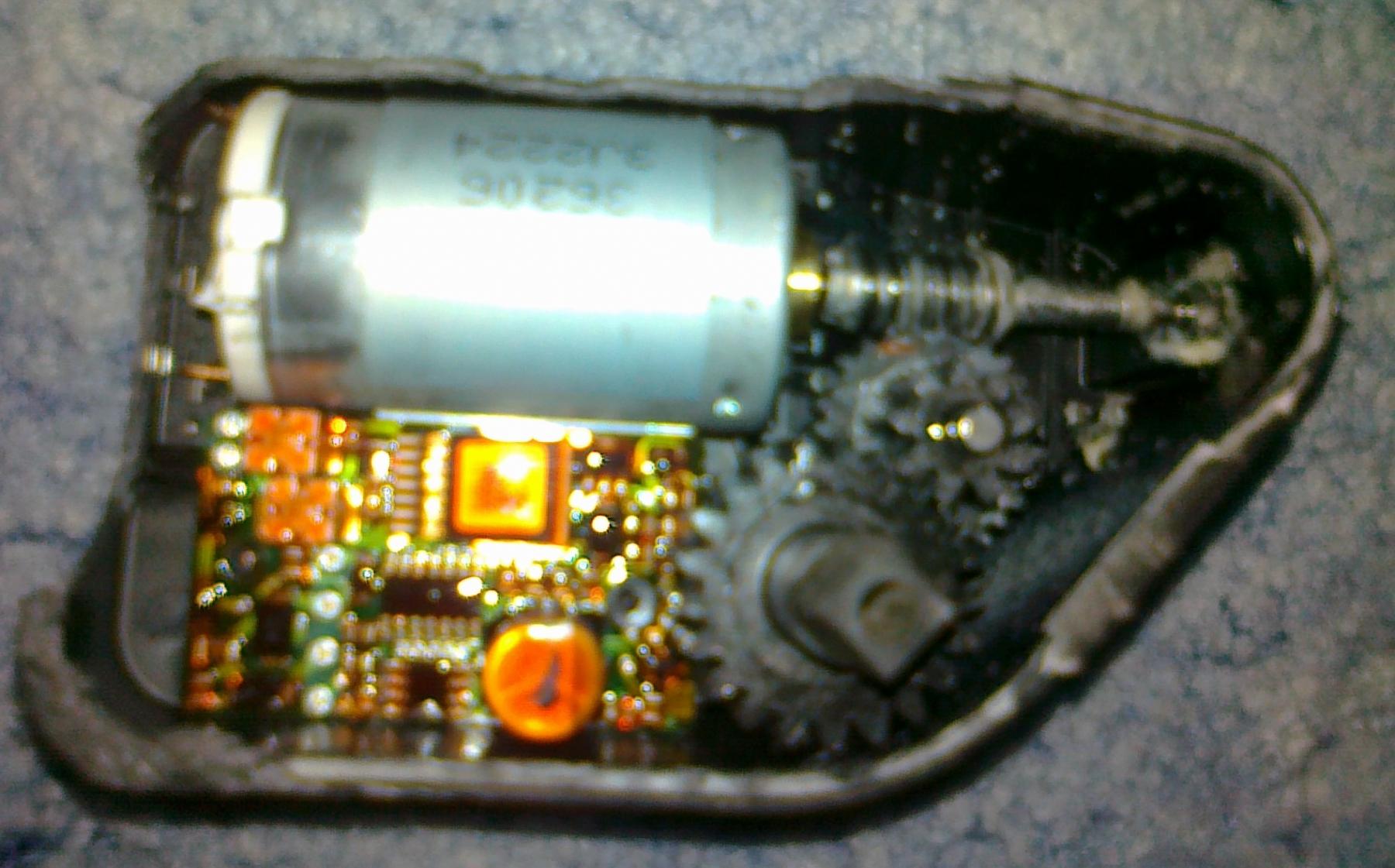

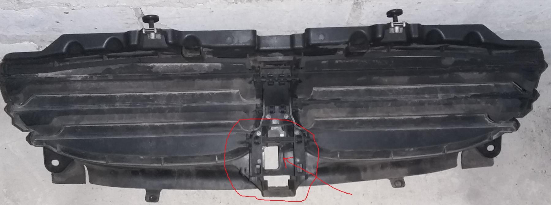

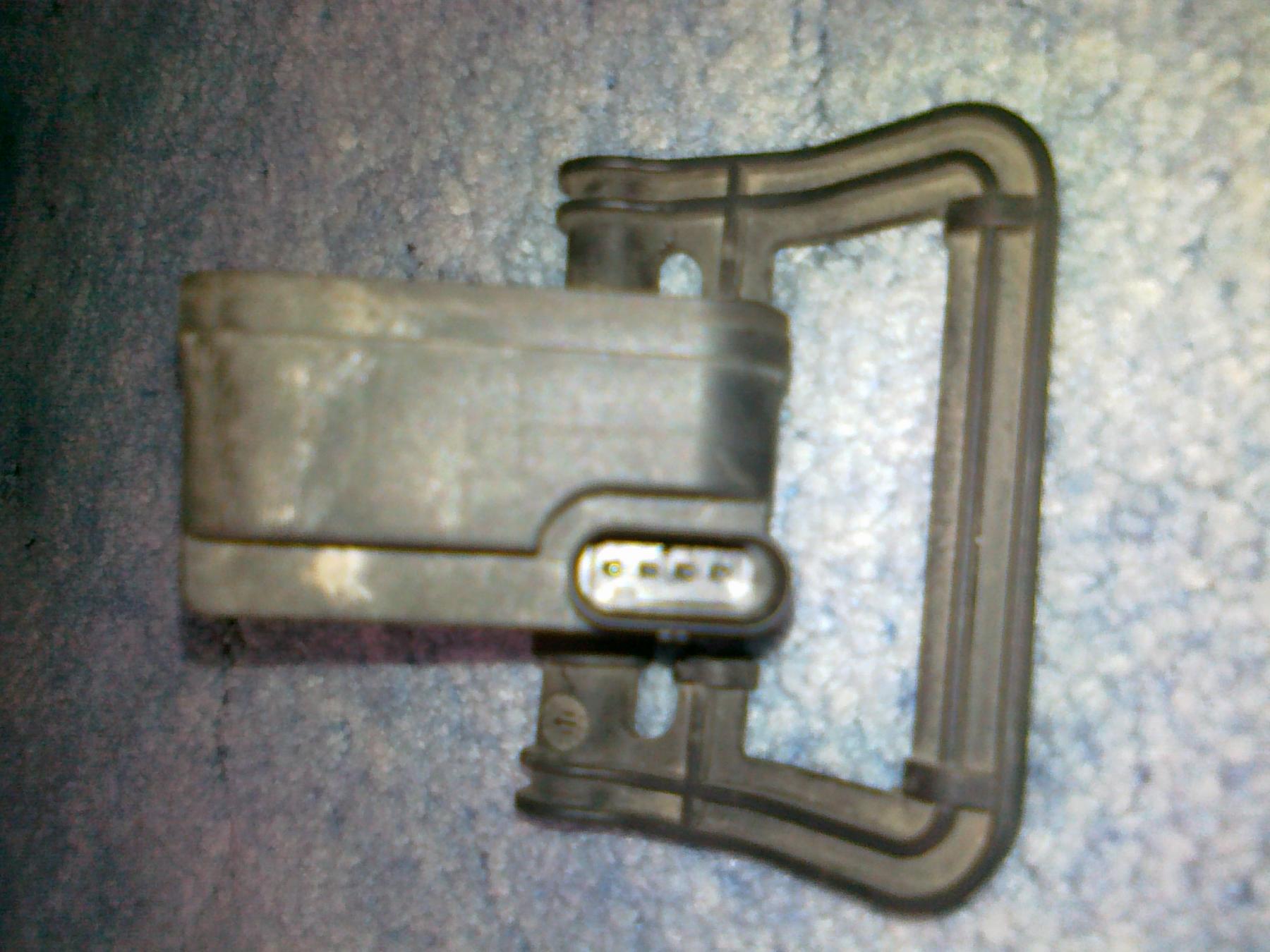

    Почему удалил жалюзи = Когда температура двс достигает значения уровня для открытия жалюзи, то DDE посылает сигнал на открытие, а моторчик заклинивший или эл.цепь в исполнительном механизме замкнула, то DDE тут же обрубает всю машину - глохнет двс. Сгенерировав в память ошибку 4349 — coolin air flap system, aktivation ( или Radiator Flap System )DDE позволяет запуск двигателя снова и уже более не даёт сигнал на открытие жалюзи до стирания из памяти этой ошибки. Если это всё происходит на полном ходу, то впечатление такое, как в стену въехал или движок заклинил, рывок такой, что грудью на клаксон падаешь. Всё это происходит на пол-секунды, на время генерирования ошибки. Тут же двигатель запускается с наката( мкпп ), поскольку ключ остался утопленным в положении "зажигание". Когда такое начало происходить стал искать причину - был и в БМ-Авто и в ВЕССе - пожимают плечами, да ошибка есть, но что и как устранить - большой вопрос. Узел меняется в сборе. Стоимость в районе 110 евро.
