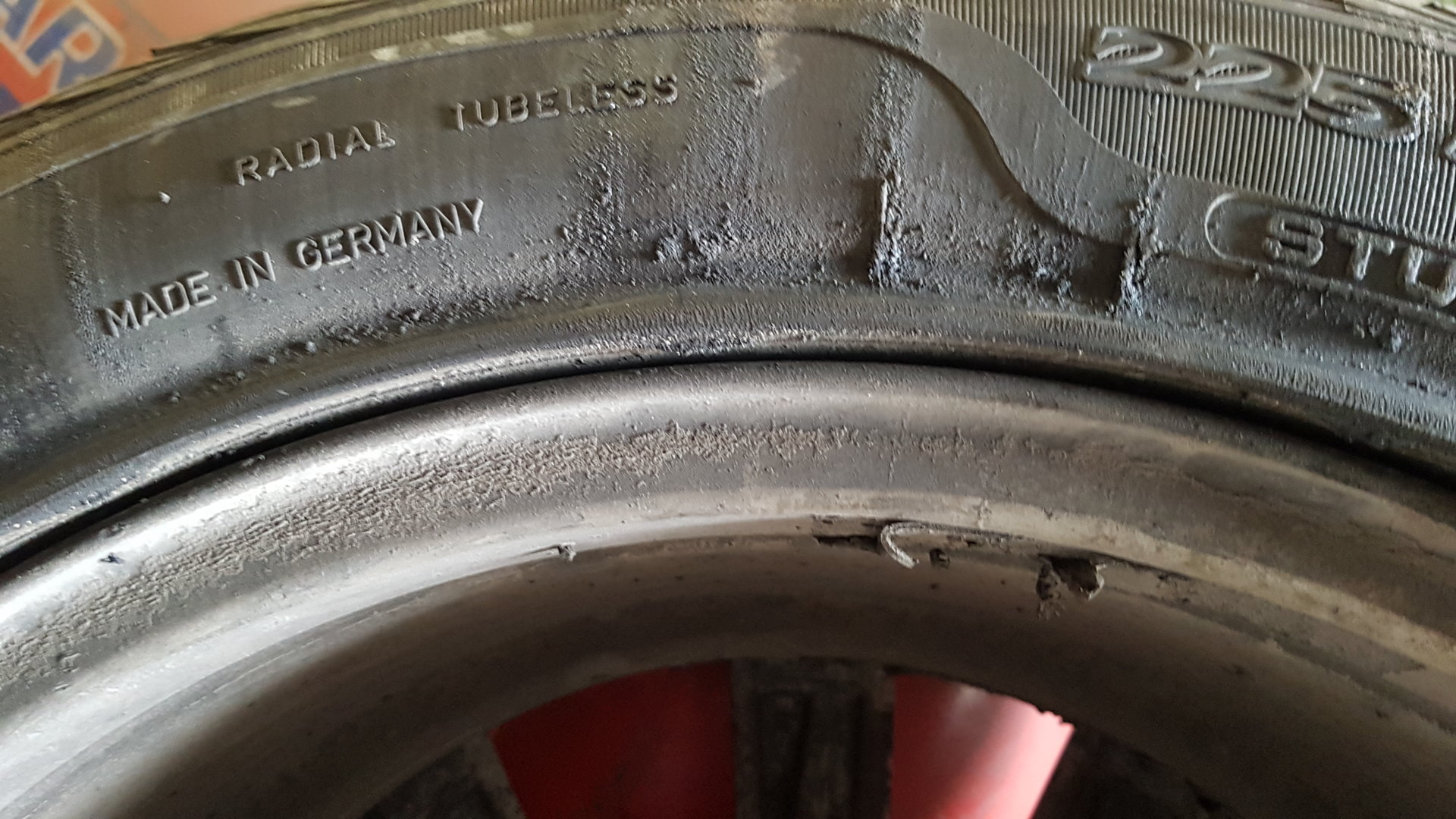

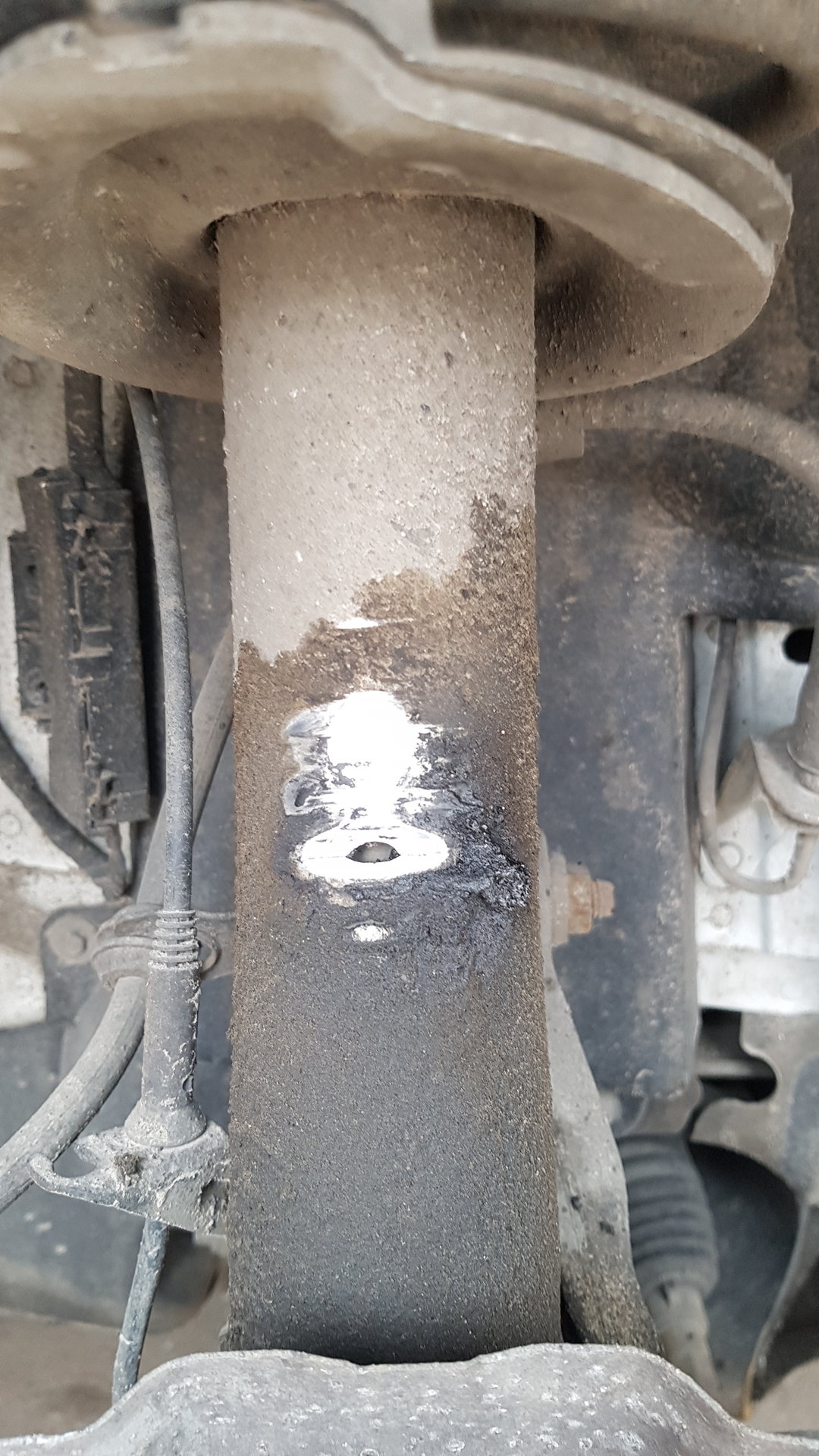

    Зимняя резина протёрла амортизаторы. Протирало внутренним защитным кантом для диска. Встречался кто с такой радостью? Получается что резину с защитой для диска не судьба ставить? Размер стандартный 225/50/17

    покажи уж фото
  8. klaipeda
    15,278
    1,741
    Может и оригинал, только от третьей серии или икса наверное. Там вылет другой. Покажи, что за диски?

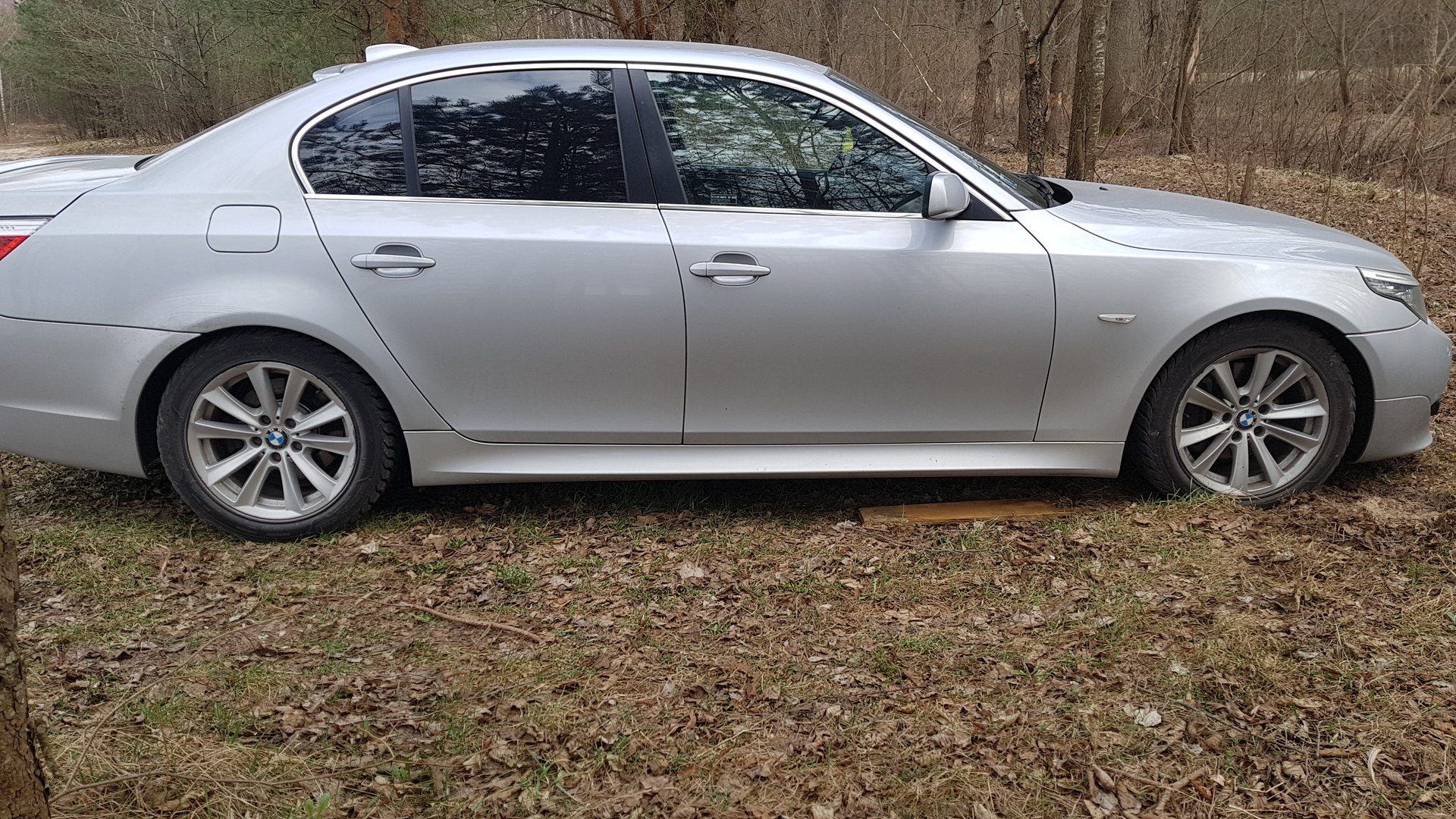

    Вот такие
  10. Эдгарка
    105
    9
    Не сам ставил их, за что купил за то и продаю.
  11. аndzhi
    аndzhi Свой человек
    18 фев 2009
    2,744
    335
    Диски от ф10
    8х17 ет30
    У е60 с таким диаметром и шириной должно быть ет20.
    Этих 10мм тебе и не хватает.
    Эдгарка нравится это.
  12. Эдгарка
    105
    9
    Спасибо! Буду менять диски
