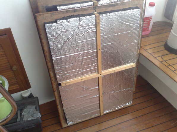

    так как тут есть умельцы и проффесионалы в всех отраслях, хочу поинтересоваться, обсудить - моторный отсек у лодки, имея два движка по 500л.с. довольно громкий, есть мысль отсек чем то обложить, что бы увеличить звуко и вибро изоляцию. Интернет выдает варианты разные. Но в основном материалы нужно заказывать в Америке. Может есть опыт или рекомендации - чем, как, кто?

    ну наверняка в Риге есть спецы. Прошвырнулся по норвежским форумам, народ использует обычные жаростойкие материалы, те же что используются в авто. Начинают с крышки /люк или как он там называется :ivf:

    а по линку, что именно из этого надо? Что именно рекомендуют?

    Знакомые покупали катер новый. Два 5-ти литровых движка и машинное отделение закрывается пластиковыми панелями вообще без шумки. С тентом уже на средних оборотах шум был не комфортный. При таком бюджете не предусмотреть! Не понятно. Поставил бы материал как Fantomas запостил только качественно установить, закрыв торцы.

    Да. Вопрос решен. Спасибо. Скоро тепло и тест.
