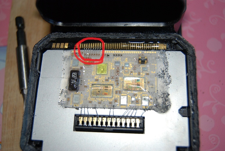

    Мне коллега на днях показывал этот АБС блок и его причну поломки, если АБС блок глючит, то в основном причина в контактах самого блока с платой. Контакт из-за температуры отпаивается, так как находится близко к катализатору. Да и в инете хватает статей про это. :so:
    Как бы решение простое, перепаять контакт, но так как размер у некоторых контактов меньше человеческого волоса в несколько раз, то надо поискать хорошего электрика... :so:

    Разве только те контакты, которые красным отмечены? Там где золотистым цветом отметил, тоже есть контакты. Если тот отпояется, то будет сложнее :gigi:

    Красным отмечены контакты на которые приходит сигнал с АБС датчиков.

    1,433
    Дам 20 евро тому кто мне припояет то что обведено красным. Готов посмотреть на то как у него это выйдет... Ибо там припой не берет.
