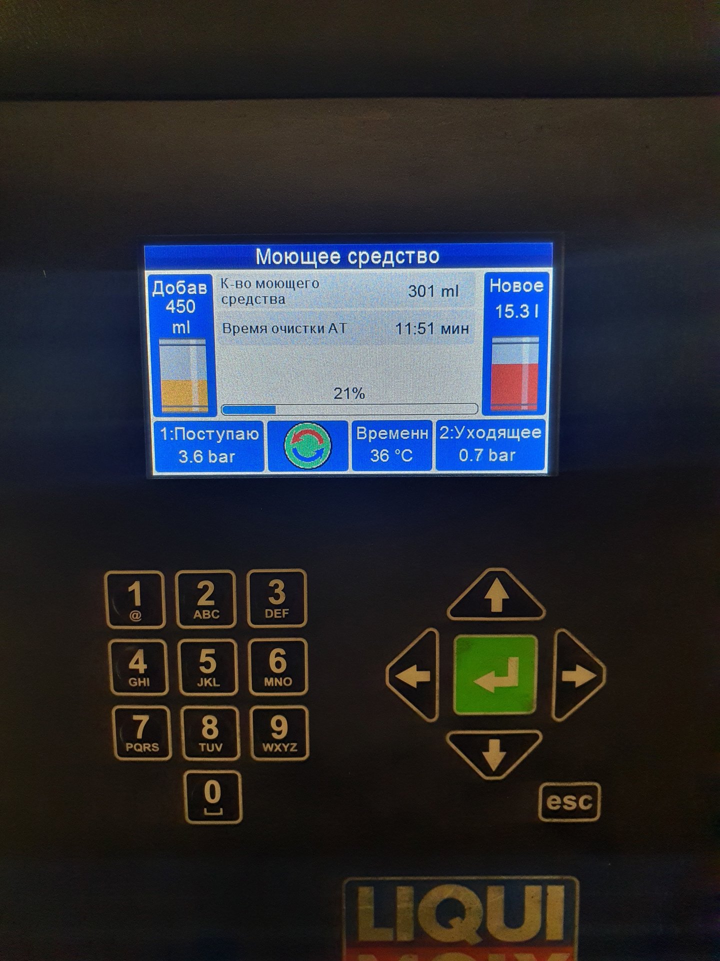

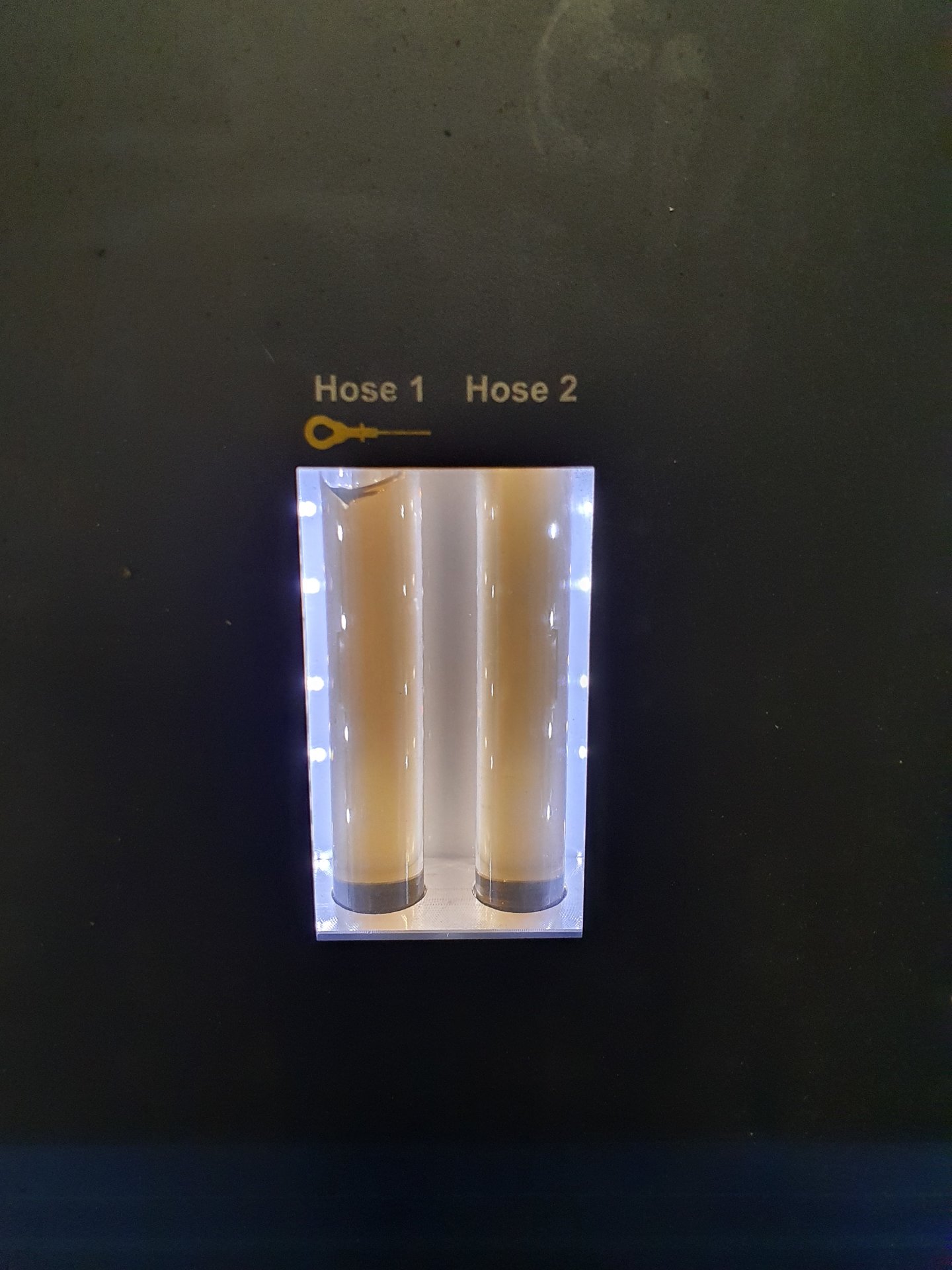

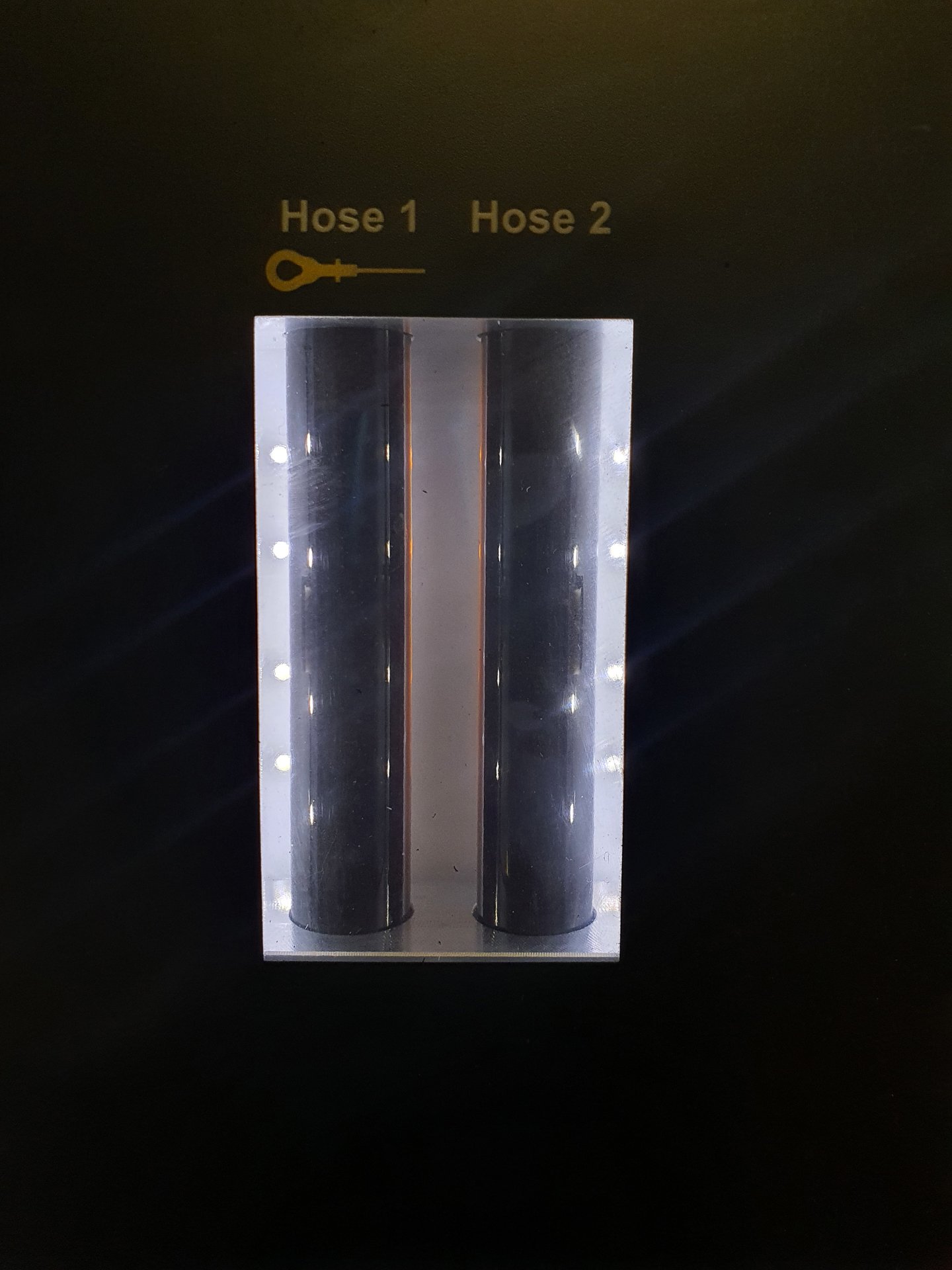

    Посмотри на давление в системе, подача 3.6 бар, выход 0.7бар, о какой нормальной работе АКПП может идти речь ? И какой смысл туда лить новое масло, если вся система забита мусором? (Просто выброшенные деньги)
    Пс все толчки, подвисания и тд ушли, АКПП работает как новая :super:
