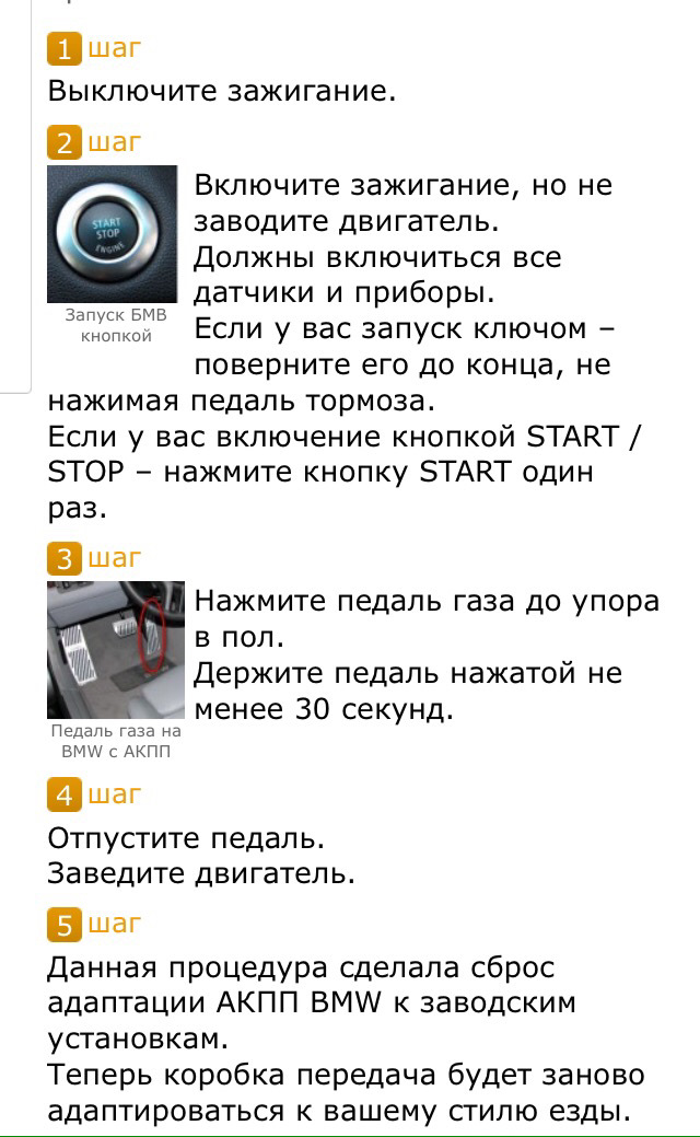

  5. nikitaec777
    3,556
    725
    Странность, сделал вот эту хрень.
    Коробка стала вести себя вообще по другому, так никогда небыло, переключения на 1500-1700 примерно, при плавной езде.
    Есть небольшие затупы, но поведение совсем другое стало.
    Проехал 70км пока только...
    Думаю что все вернеться в прежний режим работы, неверю что махинация с педалью газа что-то может дать.
  6. Владислав
    16 июн 2004
    5,200
    310
    за 70 км уже бы вернулась, мне хватало этого сброса примерно на одну небольшую поездку по городу.

  8. Angelz
    Angelz New Member
    29 дек 2017
    26
    5
    IT, BMW, электроника, пайка/замена BGA чипов
    #88 Angelz, 5 июн 2020
    Не хрень а сброс адаптации АКП. Понятно что будет по другому, 70км вообще не показатель, как минимум 500км. Но сбросить адаптации АКП и ехать потом без принудительной ре-адаптации не только не правильно но и глупо, также как "пытаться" прожечь DPF "твоим" методом.
    Короче, найди время, мои контакты у тебя есть, звони, договоримся и решим твою боль. :bffrb:
