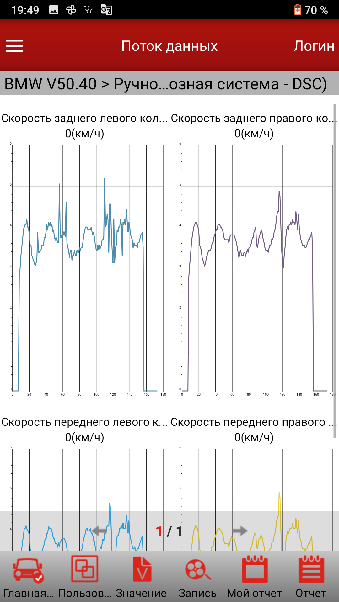

    Началось все с вопроса про кнопку..щас начнется...:Dкороч я лашара,я думал что колеса разного размера,как выяснилось они одинаковые,все четыре. Просто началось сразу после замены. Еще раз опишу подробней... Да,по прямой если дать тапку,то иногда душит иногда нет. А вот когда в поворот заходишь,даже на третей на не больших оборотах(срыв исключен) то сразу начинает мигать и конкретно душит. Притом происходит это только 1 раз,потом можно кататся весь день(до выключения зажиги),все в норме.. при 5 км в час скорость на всех колесах одинаковая,выводил график. Кривая одинакова у всех,с кольцами все ок. Так что тогда моросит? Руль стоит прямо.. датчики бокового ускорения?(или как их там).. совпало с заменой колес... :hz:

    Для начала на диагностику съезди. У меня на одном авто датчик глючил иногда. На втором зубчатка абс была виновата.

    При всем моем уважении,но вы как то между строк читаете.. повторюсь,у самого есть чем посмотреть. При скорости 5 км,ч вме колеса крутятся с одной скоростью. Без провалов и скачков. Ошибок нет.
    Для примера,это на 39 при торможении на малой скорости подбивал абс в педаль. На моей все четко,без скачков.
