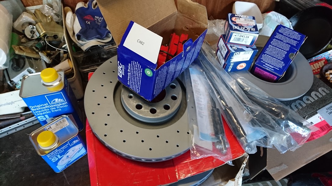

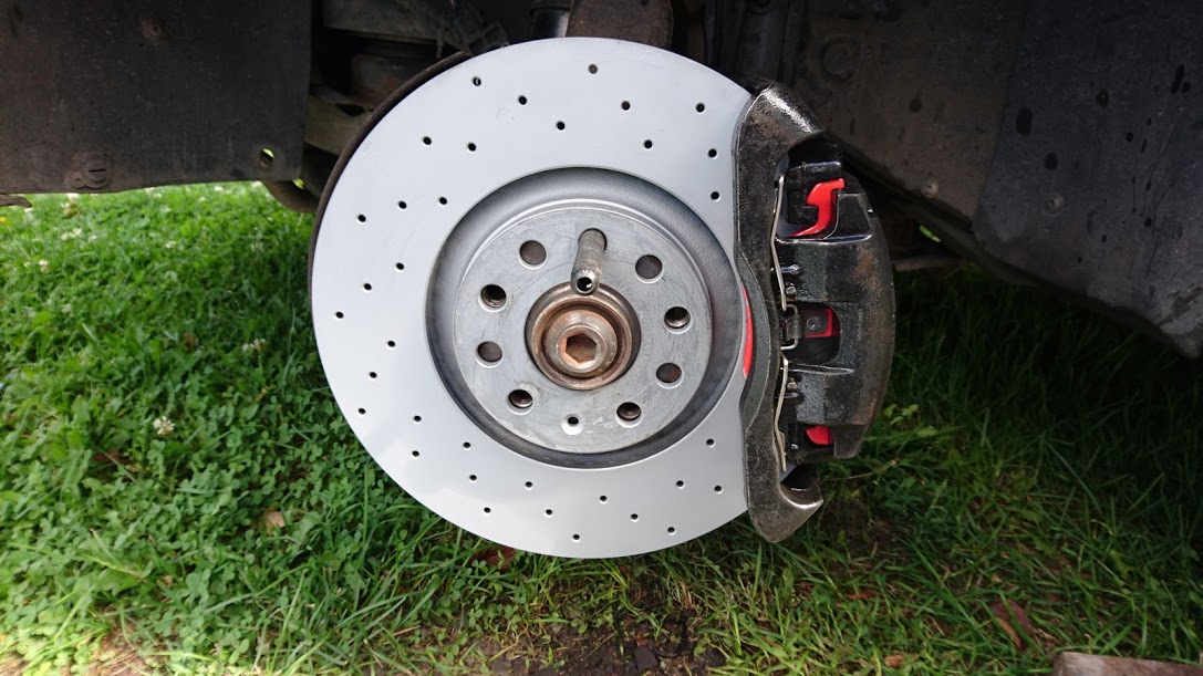

    наконец приехали ништячки!!!:swayka:
    Кстати один из минусов в машине - тормоза! их тупо не хватает!:help:
    изначально думал апгрэйдить перед диски от S4 на 345мм вместо родных 321мм
    собственно для этого нужны скобы от S4, бу хух найдеш, новые 200е шт:doh: ну и диски, все остальное остается родное!
    так же можно и колодки от эСки поставить, поменяв лишь пружинки.
    А самое интересное что S4 диски и колодки примерно на 20% дешевле чем на урлик.:hz:
    Так что пока в поисках скоб, попробую ЕБЦ красные а там посмотрим

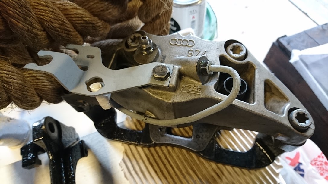

  3. Andrew.B
    :hello:
    ну что, выходные задались...ну не сидится нам морякам:gigi:

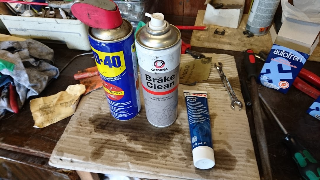

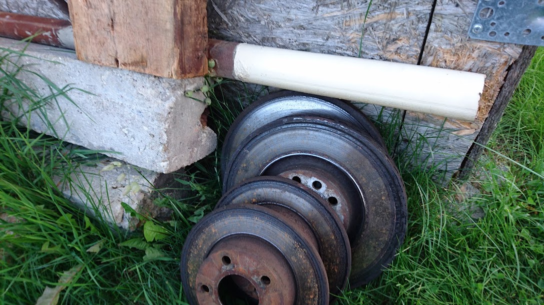

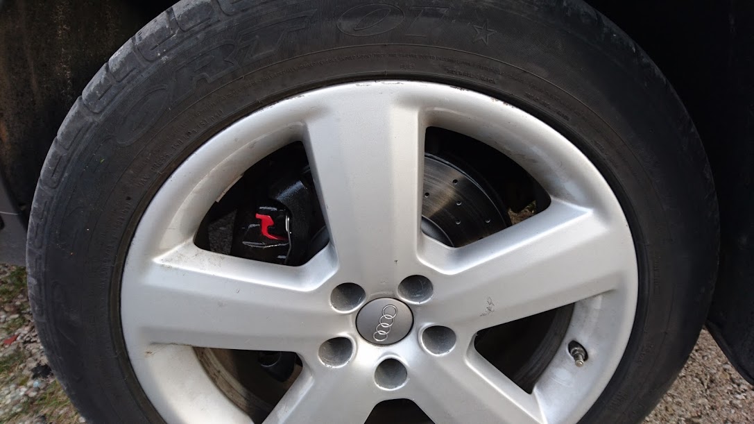

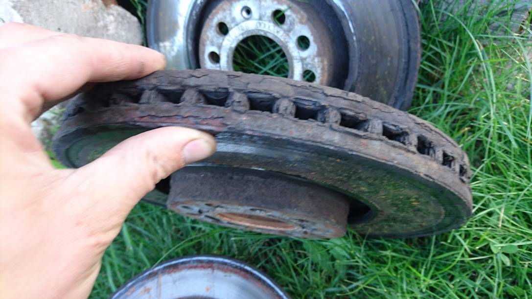

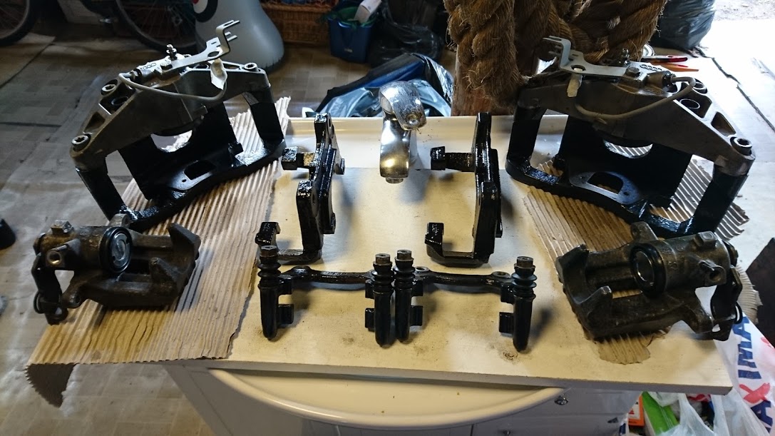

    как на любом корче 10+ лет все уже не так легко как казалось, но под пивасик и вд40 :gigi: все отлепилось:super:
    по плану должен был закончить вчера, но в магазе продали неправильные рем комплекты, молодой продавец что то напутал :dont: и пришлось ждать понедельника!
    по работе в кратце:
    все плиать новое:green:, кроме болтов на скобы!
    остальное тчательно вымыто, почищено и покрашено в черный.:crazy:
    с использованием правильных смазок и полной замененной тормозухи (ее походу никогда не меняли, болотного-черного цвета:help:), даже динамометрический ключ наконец приобрел!:bffrb:
    тормозов мало не бывает:pens:
    вечерком немного покатался дабы притереть/проверить узлы, все :super: пока катался попал на развод моста и немного пофоткал:love:
    всем удачи на дорогах:beer:
  4. Andrew.B
    И кстати - знающие люди подскажите сколько бы это стоило в сервисе? Ато даже не знаю :so:

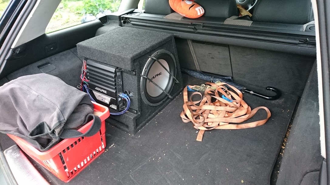

    Сабвуфер надежно закреплен? Я бы с таким без разделительной сетки побоялся выезжать
  6. Andrew.B
    Он тяжелый собака, еще не разу с места не сдвинулся при активной езде!
    Плюс он чётко под шторку задвинут от перевёртыша, щас просто снята
  7. Quattordici
    Quattordici Забанен
    31 окт 2014
    2,187
    69
    R
    Не дай Бог лобовое, он же у тебя в затылке окажется. Поставь шторку лучше! Сорри на оффтоп

    Вы знаете как обидно когда литр водки разбивает лобовое стекло? А я знаю, очень очень как обидно и досадно, а тихо лежало на заднем сиденье

    Но я всегда закрываю собачью сетку, наверное надо какие-то кронштейны ещё вкрутить для фиксации, надо подумать :so:

  11. Андрюха*
    почему именно красные колодки а не желтые или синие? на чем основан выбор? тормозов ведь много не бывает :so:

    Собачей сетки (багажной сетки) плюс закрытой шторки должно хватить! В идеале еще, конечно, застегнутые все ремни на заднем диване, но это уже из разряда педантов и психопатов. Береги себя!

    Груз ломает крепление сидушки, дальше полет прегрождают ремни, точнее меняют траекторию полета хлама. Спинка сидения не складывается под ударом, а виснит на ремнях.
    Как то так
  20. Andrew.B
    Красные как бы уличные, для активной езды и меньше пылят! жёлтые уже больше для трэка ну а синие вроде рэйсинг уже.
    Красные были проверенны на прошлой машине, мне оч понравились :super:
