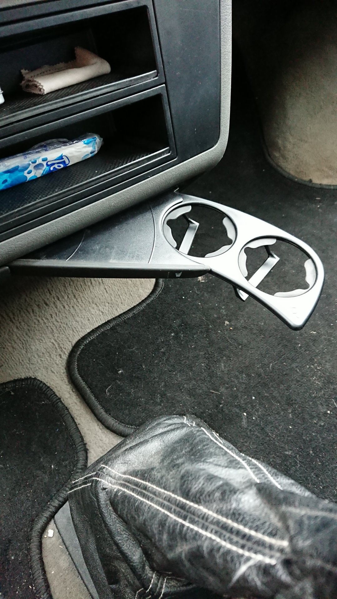

    Ну и наконец приколхозил выдвижной подстаканник, ничего не резал, снял крышку которая закрывает ченджер и закрепил хомутами:gigi::super:
