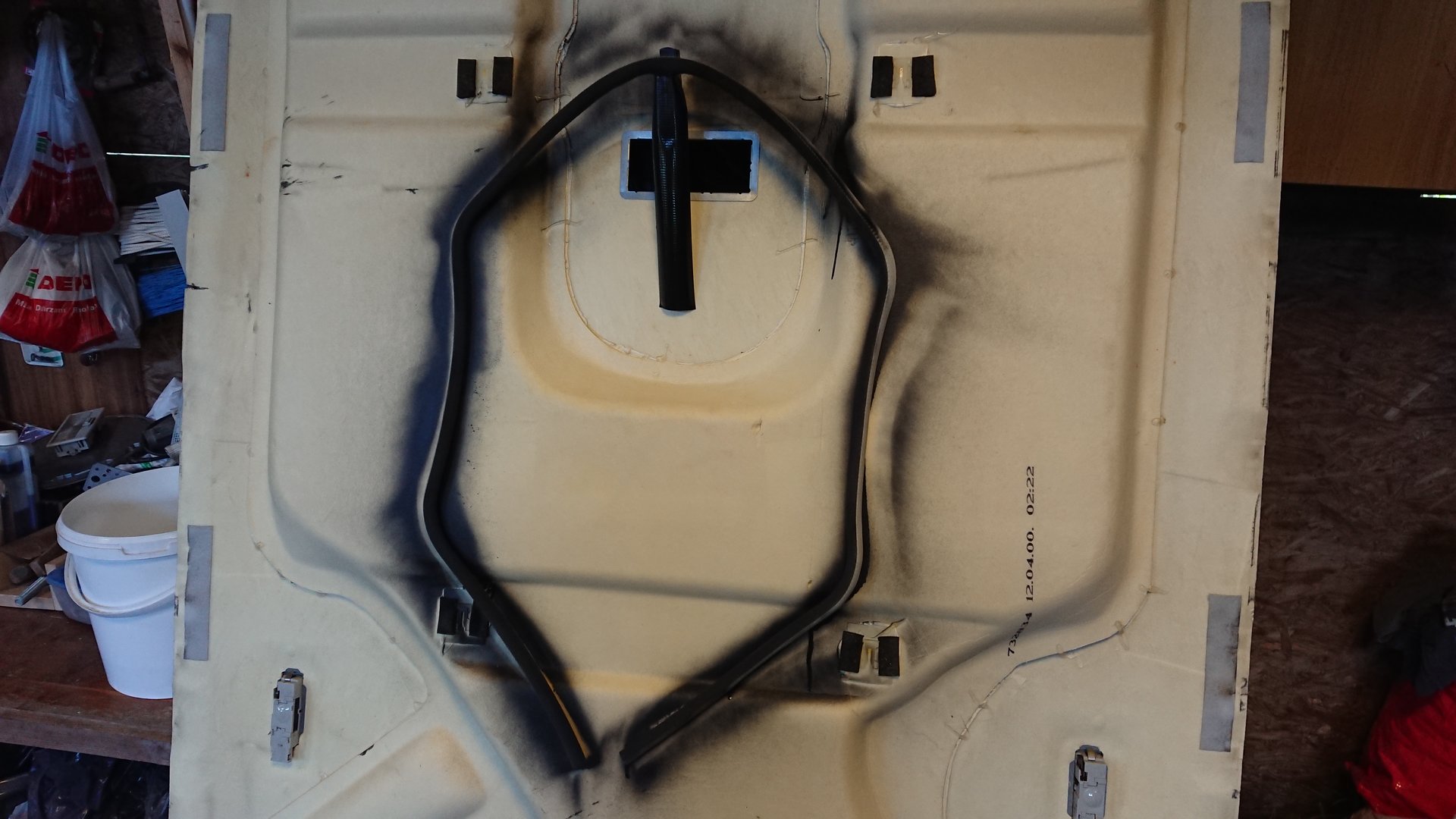

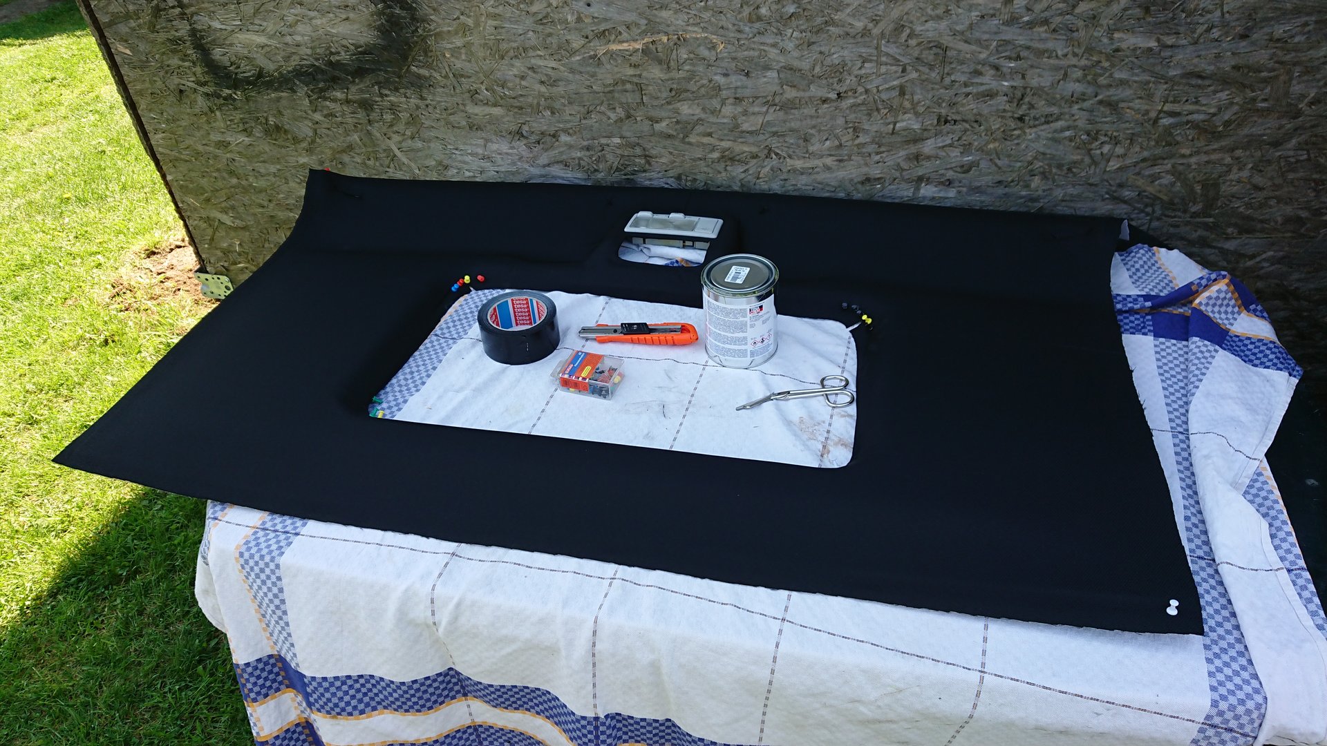

    Сначала набью руку на передней части. На крысе клеил не загрунтовав, клей сох очень быстро и приходилось наносить много клея, соответственно расход был большой, поэтому в этот раз решил промазать перед поклейкой всё тем же 88-м клеем

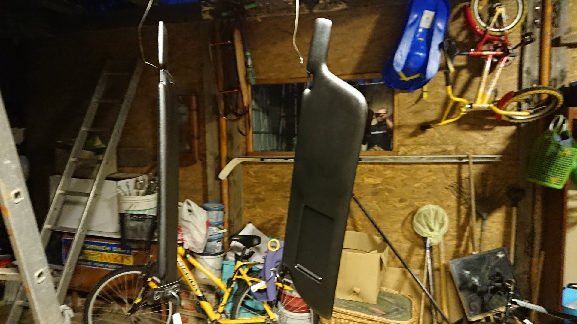

    А что будешь делать с серыми козырьками, ручками, плафонами и прочими пластиковыми деталями?
  3. Andrew.B
    Всё будет отмываться и краситься!

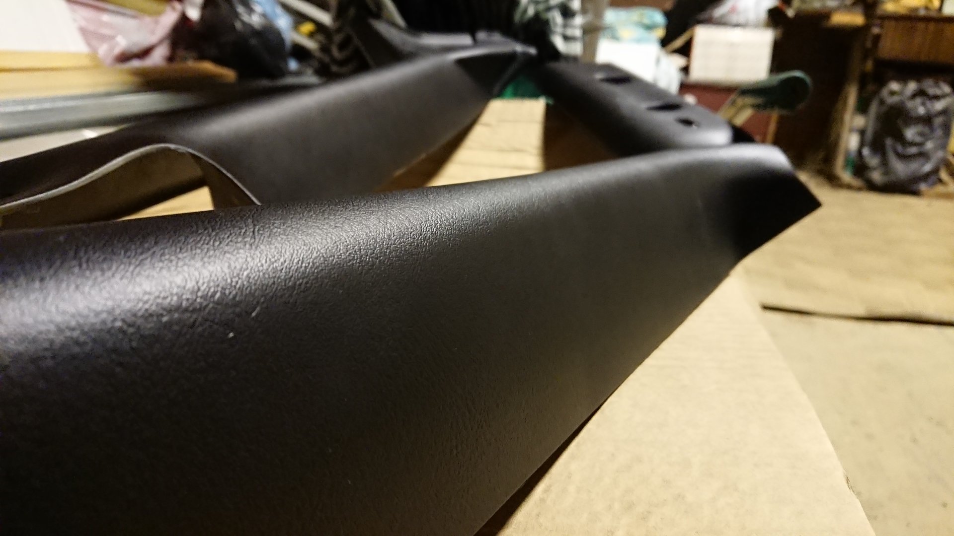

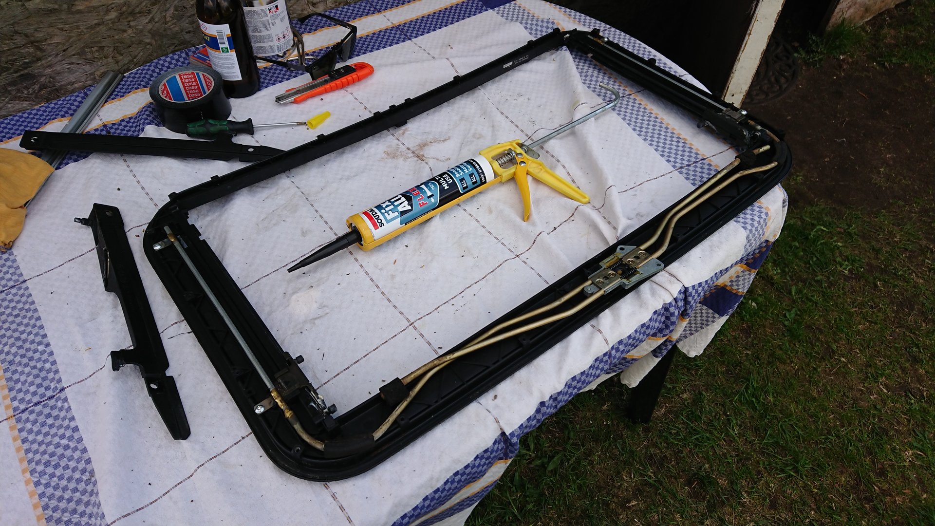

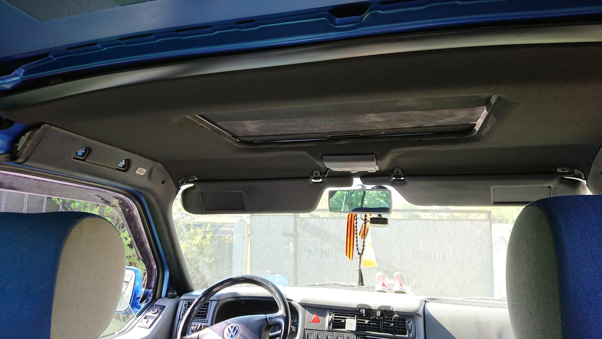

    Ну вот, передняя панель почти готова, покрашена резинка вокруг люка, сетка и пара заглушек! А также был полностью снят люк и приклеен заного, тк в сильный ливень протекал:crazy:

    Ты же знаешь, что краска в жару будет нагреваться и прилипать?

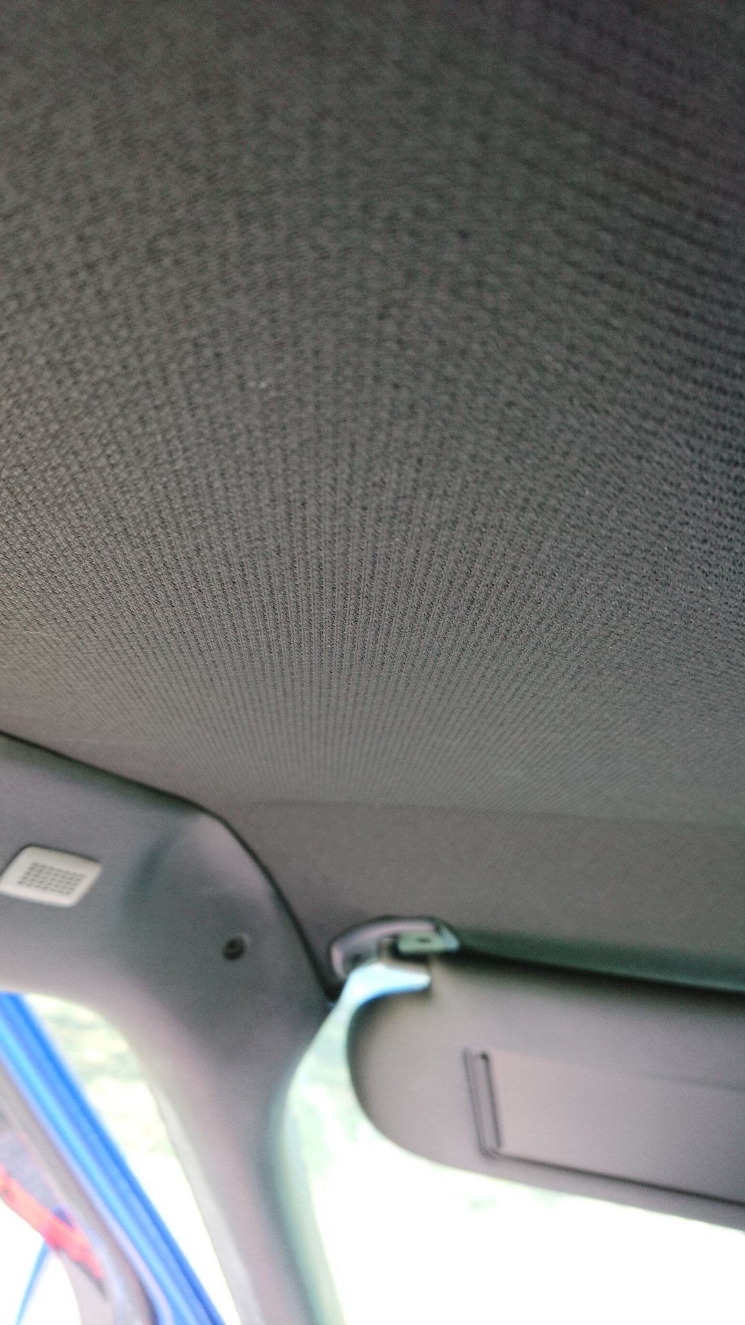

    На сегодняшний день всё! Запах конечно же будет первое время ну а как иначе красота требует жертв :bighands:
  9. Andrew.B
    Красота! :gigi::super:

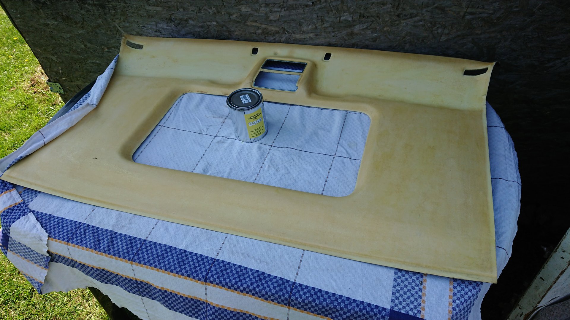

    Ты потолок обтянули винилом? А что на клеем черную потолочную ткань не купил?

    Это и есть потолочная ткань с прослоййкой паралона!

    Конечно же не поверх, старый был снят, потом поверхность отчищена от старого сыпучего паролона металической щёткой! Вариант с покраской отмел сразу тк краска дорогая и главное что может провиснуть ткань!
