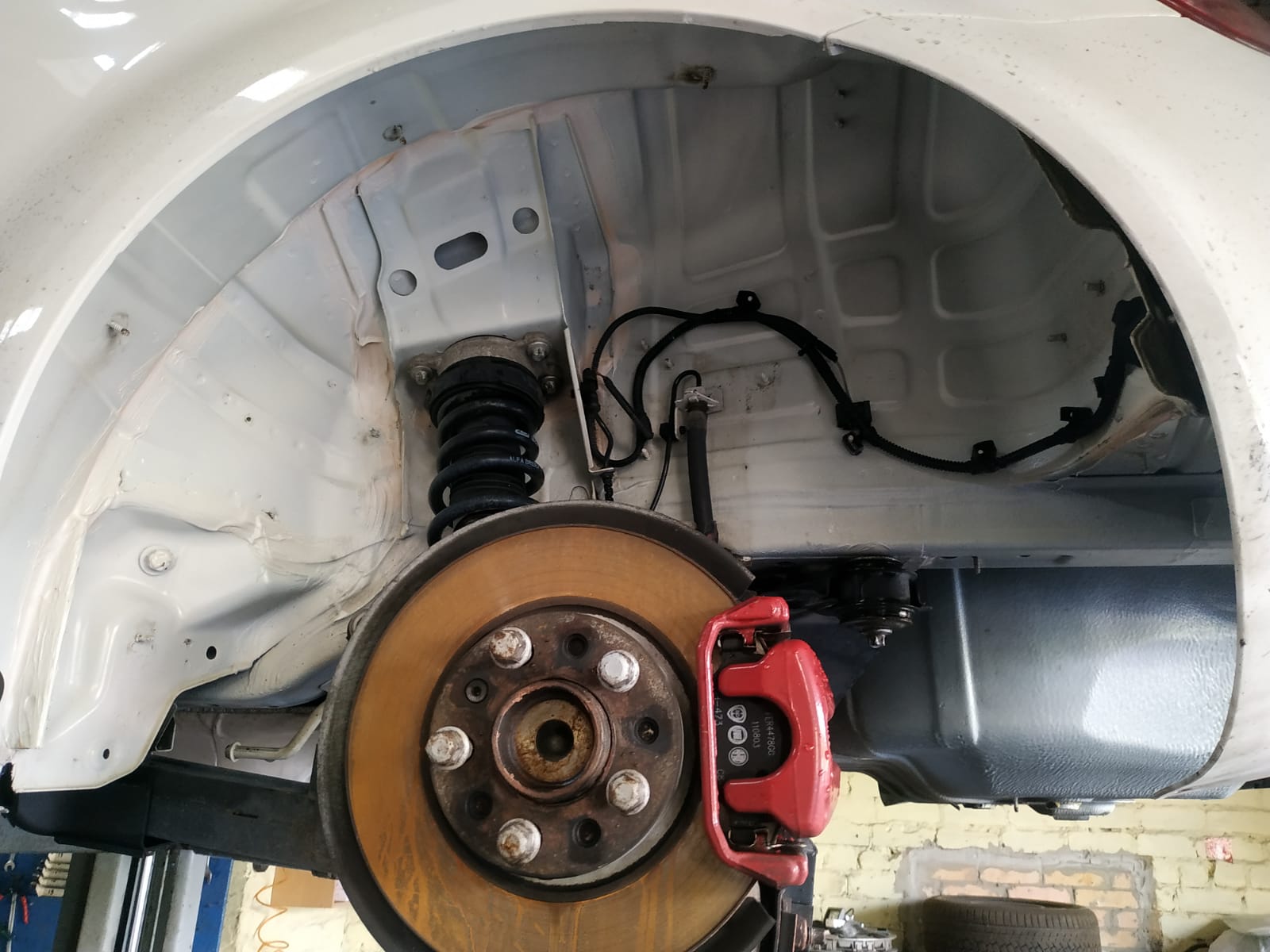

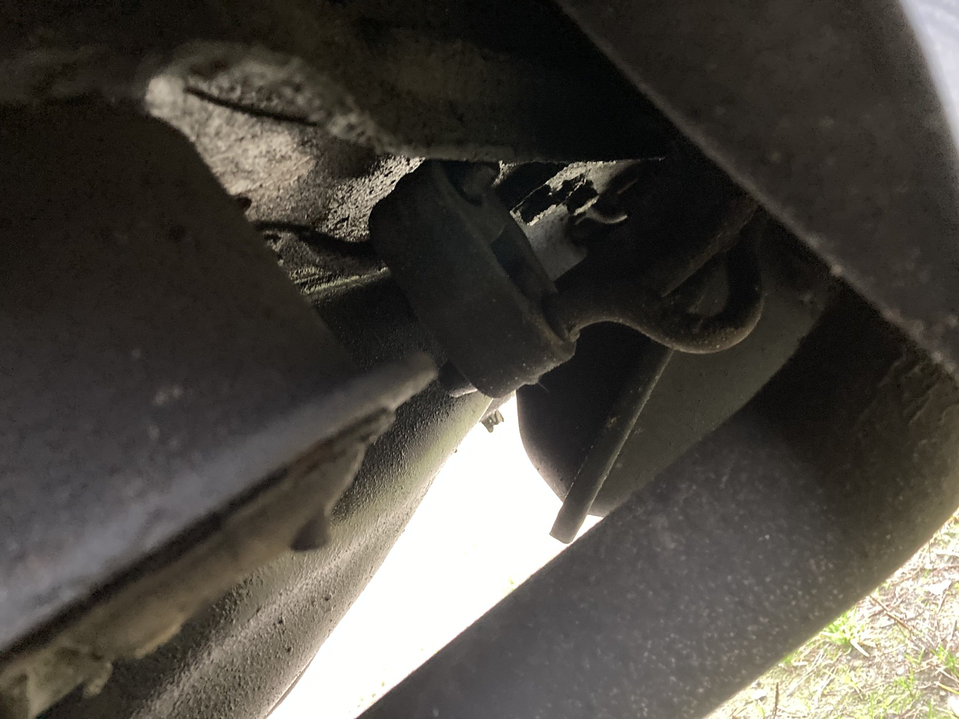

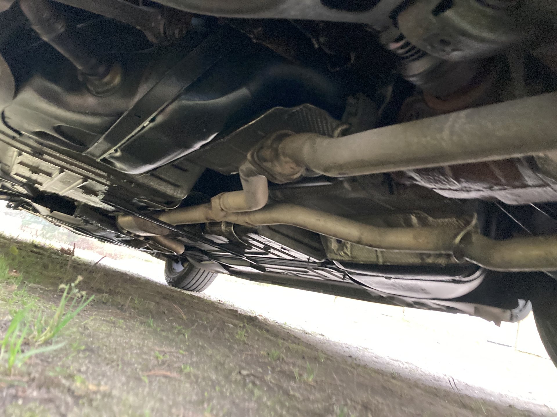

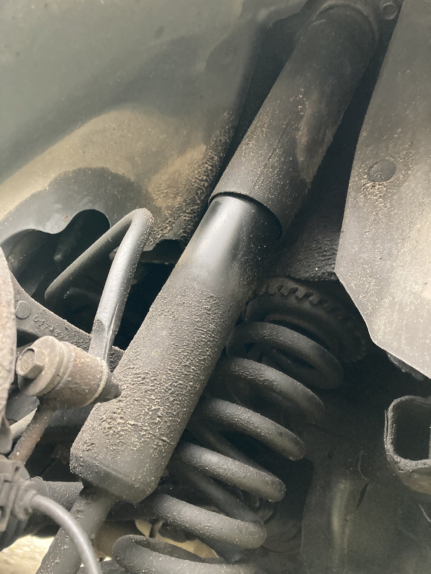

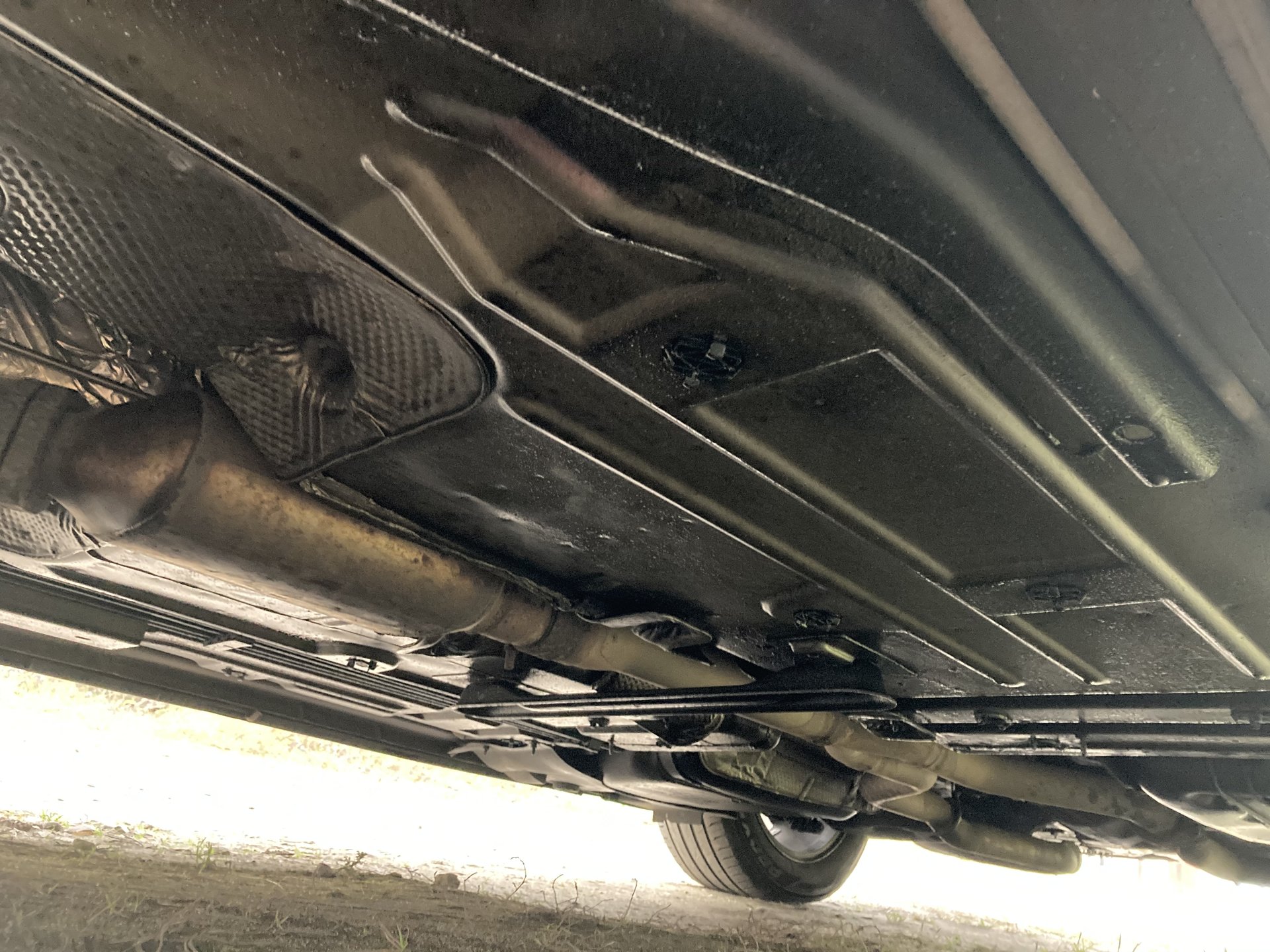

    Две недели назад делал профилактическую обработку днища в Кровн.
    Сегодня менял колёса. Насколько смог, сфоткал. В целом, фото не передают всю картину. Если коротко, то всё днище покрыто будто слоем воска.
    Перед...
  16. klaipeda
    15,711
    1,934
    И зад....
