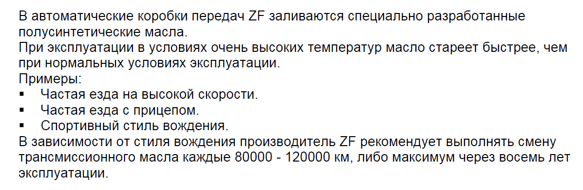

  10. D3
    9,972
    Про схождение поговорили, теперь пару слов про коробку от производителя.
    harvm нравится это.
