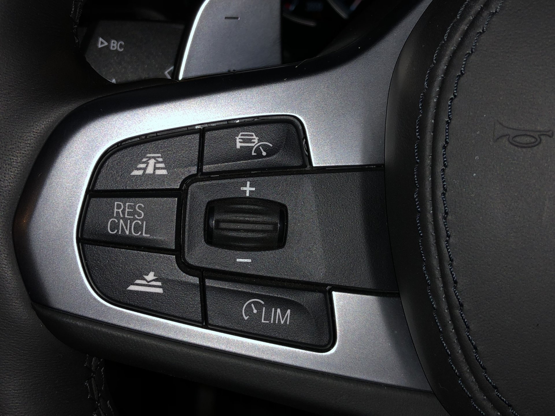

Не хватало 6WB к которой я привык ещё с F25.Не вопрос,поставил

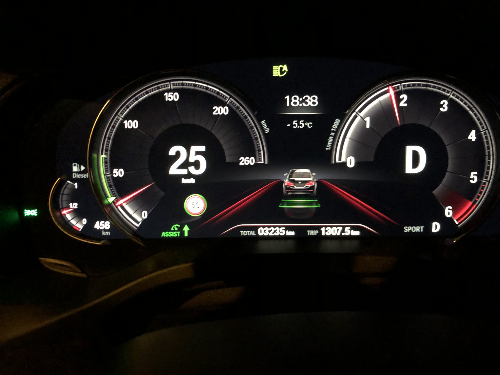

Выяснил,что без особого гемора с моей комплектацией можно поставить ACC.То же сделано

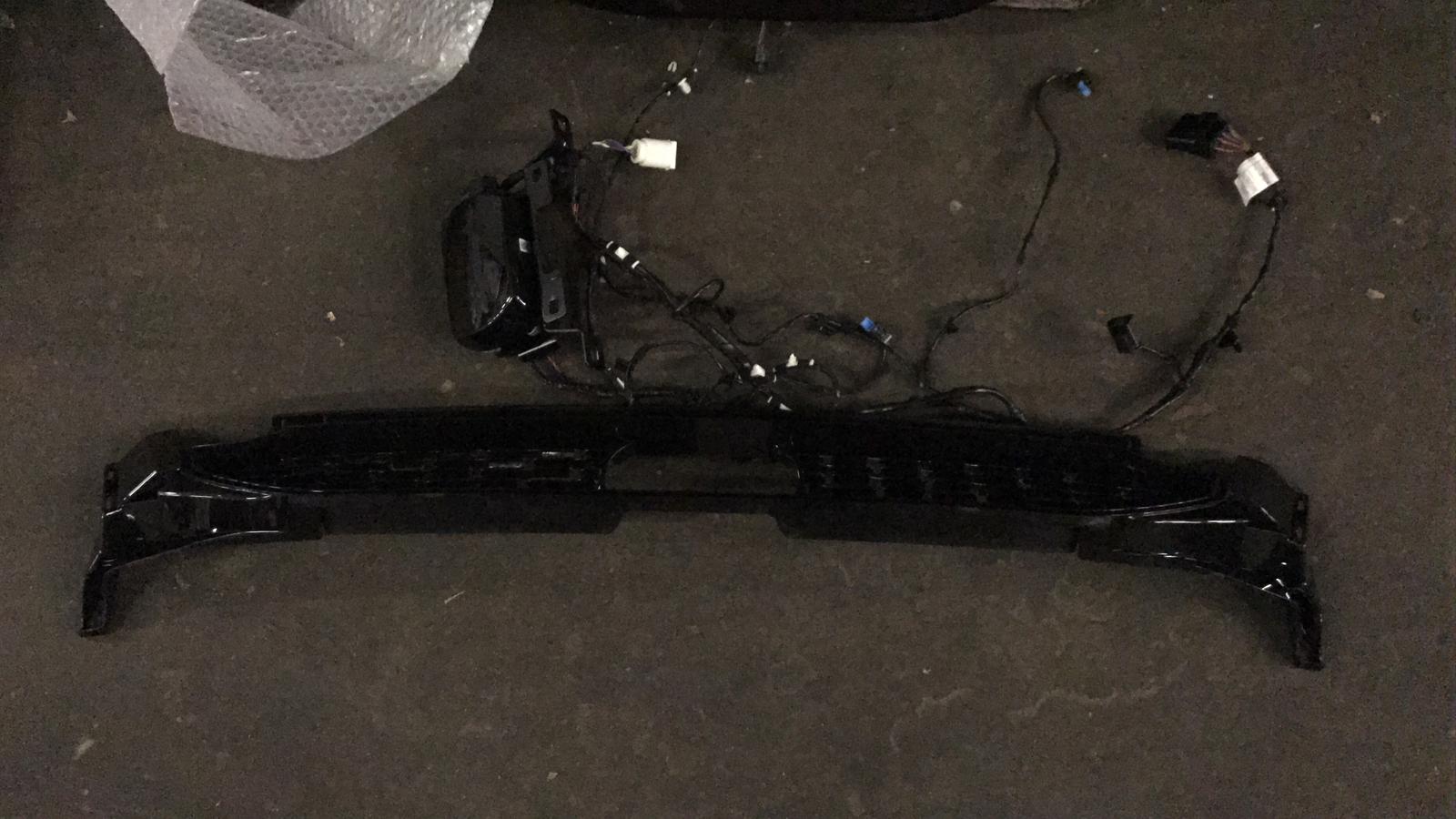

Но без чего реально сложно так это без HUDa.
HUD,рамка уже лежат.Заказал кабель под HUD.Ждем6WB брал уже под HUD.Далее установка.
