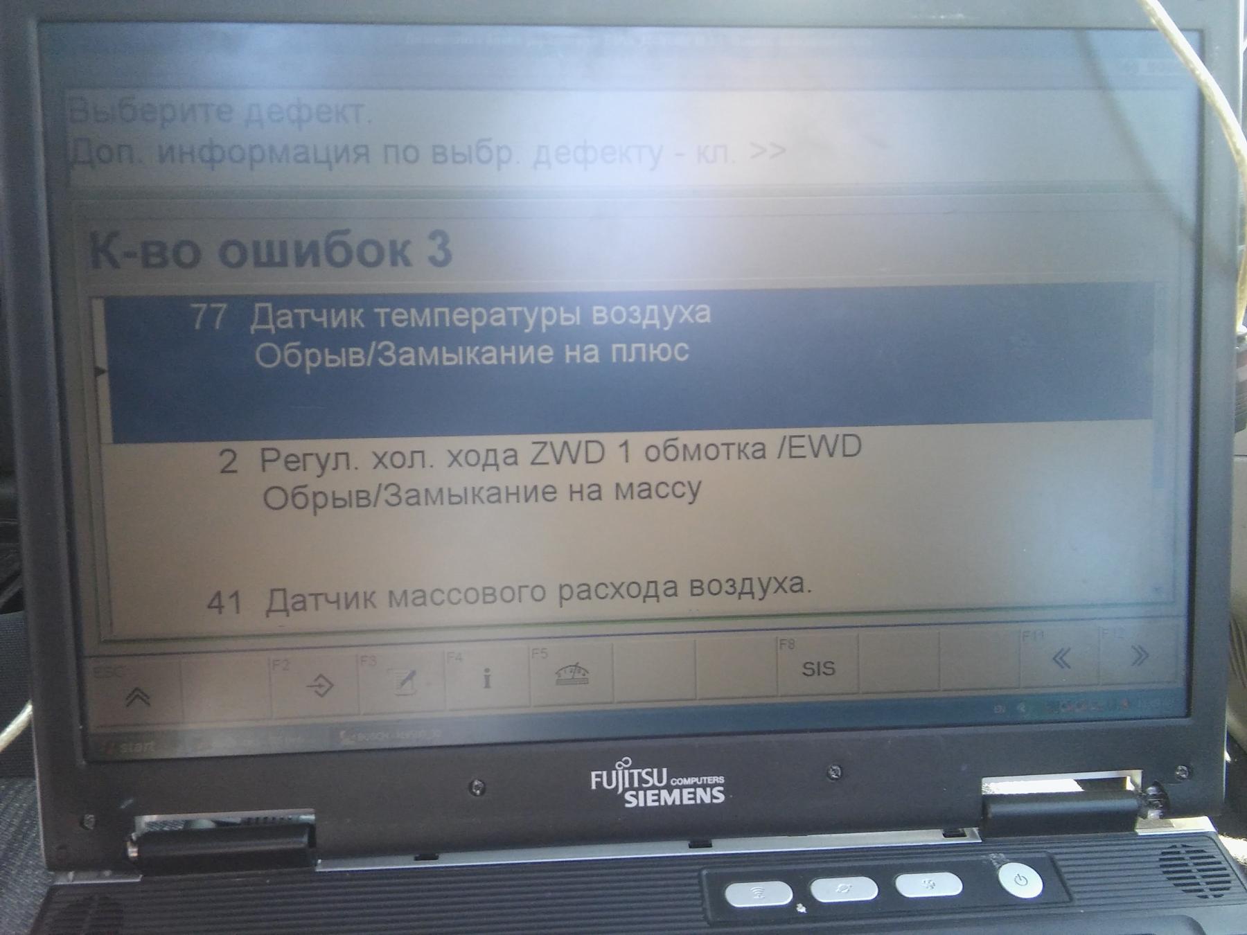

    Вот мои ошибки. Мне скозали иза 1 ошибоке не работает лямда. Но по лямде ошибок нет. Она подключена. Но невыдаёт пораметры. Иза этого датчика она так и кушает много. Возможно так?

    автомеханик
    Неиют ошибок по лямде. Иза этого она так хавает

    Лямбда очень часто не выкидывает ошибку в комп, при этом не работая правильно. Намного проще заменить её на оригинальную, либо хотя бы проверить осциллографом. Из-за отсутсвия показаний датчика температуры поступаемого воздуха, так же, будет неоптимальное (аварийное) смесеобразование. Я уж молчу, что у тебя висит ошибка по датчику расхода воздуха, а он-то однозначно тебе расход какой угодно даст, при этом машина нифига не будет ехать

    У тебя машина думает что на улице дубак, вот и льёт кучу топлива чтобы согреться :bighands:

    Ошибку по воздухомеру покозало так я его отключал на заведённой машине. Иза этого и выбело ошибку.

    6,528
    Датчик температуры почини и будет тебе счастье. Лайфдату в диагностике глянь, больше чем уверен что температура впуска будет -40 или около того.

    датчик температуры воздуха находится в раcходомере,отдельно ты его вряд ли поменяешь :green:
