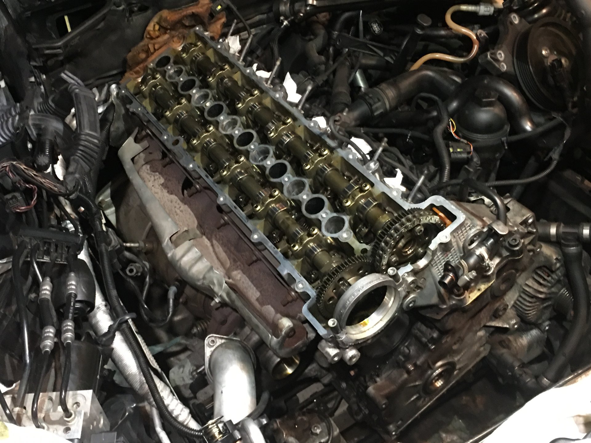

    На выходных неспешно разобрал.
    Дольше всего ввозился с клапанной крышкой, прокладка превратилась в пластик, реальный пластик, впервые видел такое. Форсунки вышли без проблем, почти руками.
    Впуск конечно грязный, но не так чтобы страшно.
    А так без приключений

    Закончил, для первого раза было весело, половину времени ушло на отмыть и пару раз тупил с установкой, хорошо что не цепей.
    А так не могу сказать что сложно, если есть интернет и обогреватель)))
    Цепи были для 320т очень хорошие, но 3 звена были на подходе.
    Износ не равномерный. Все звенья без люфта а три на честном слове, это на средней, а верхняя как новая, поэтому наверное фазы и не ушли

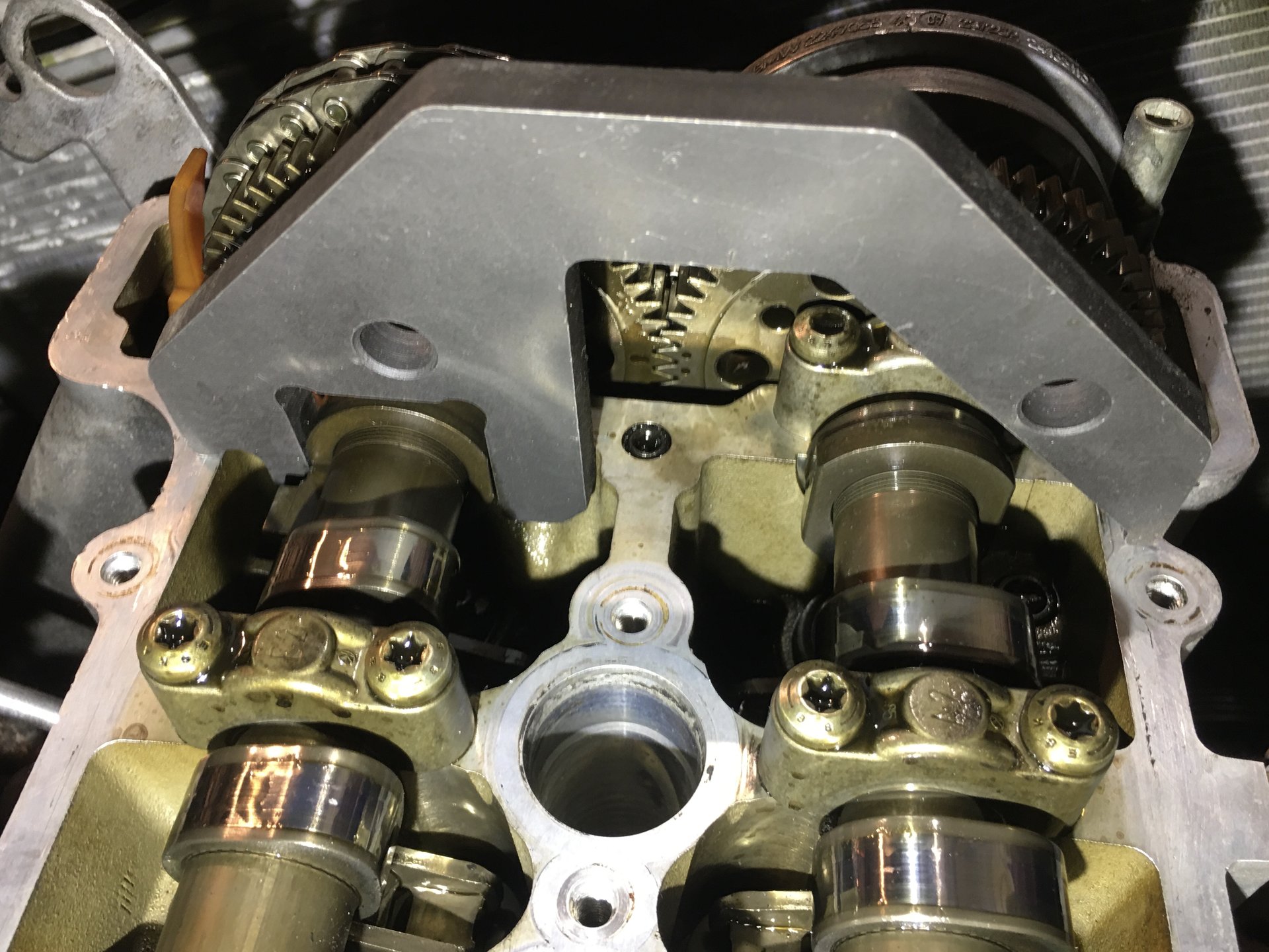

    А натяжитель вот такой был
  18. аndzhi

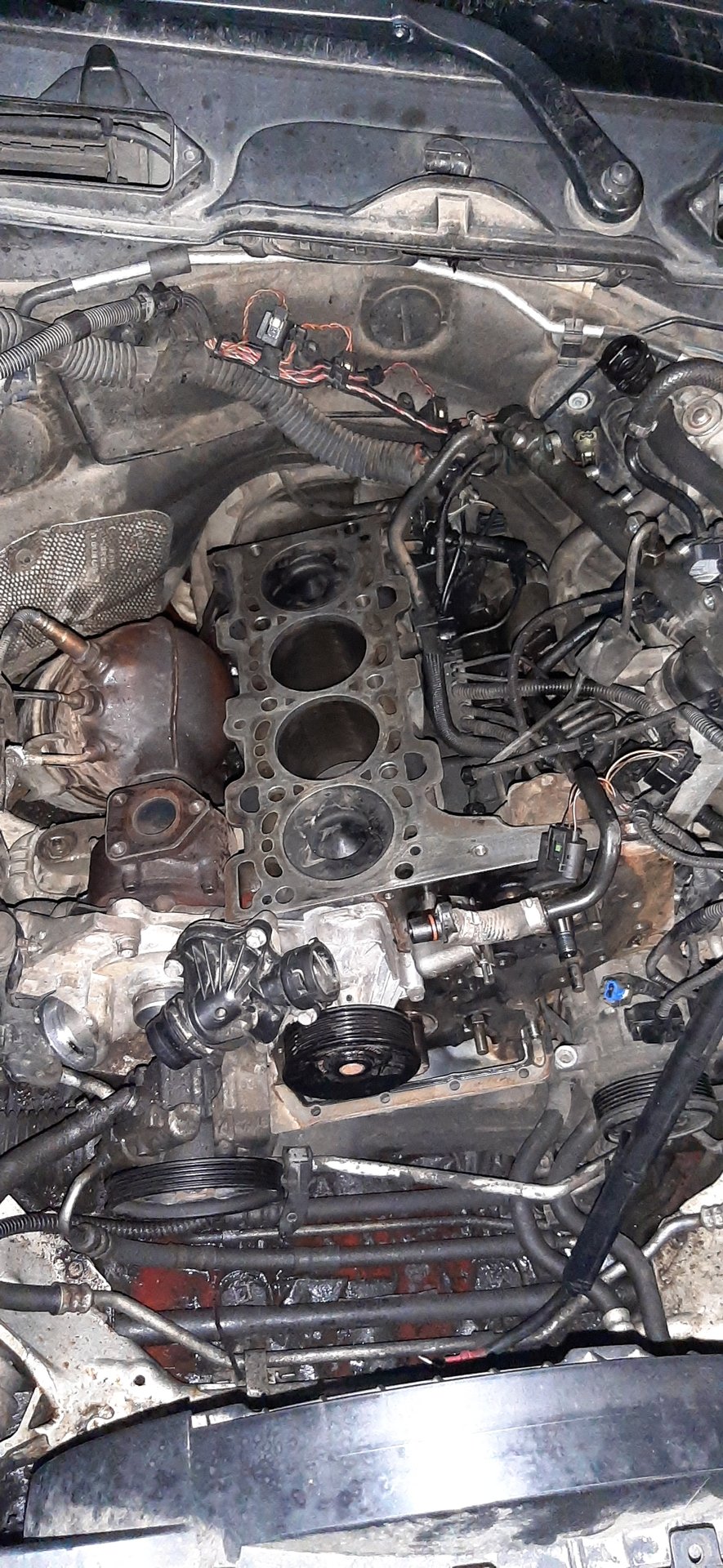

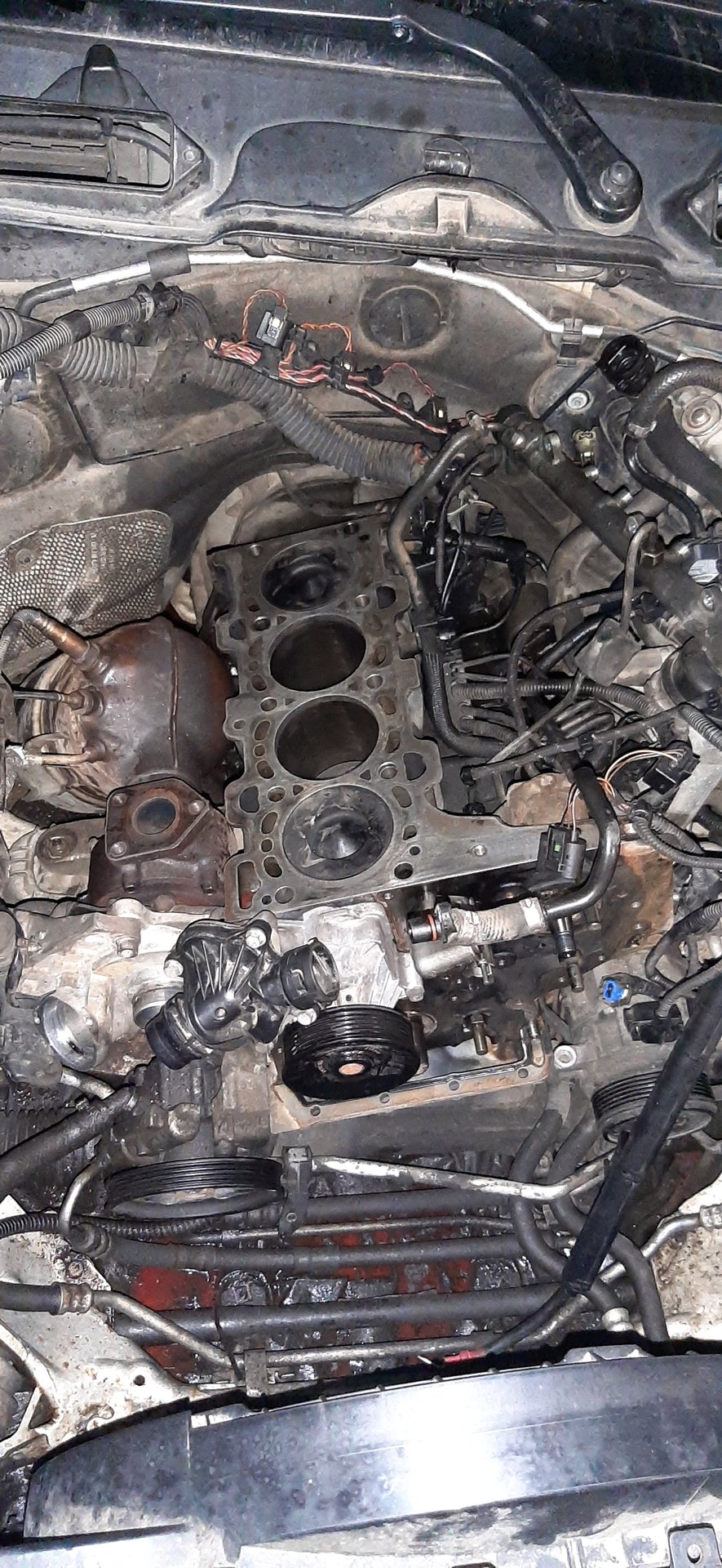

    Но, помпа родная развалилась ~15к обратно, цепи/натяжитель/башмаки еще родные были, сажевый год назад забился так что она еле ехала, под головкой прокладка родная была, хон во всех цилиндрах на 9/10, поршня без повреждений, Но при этом форсунки дергались, и маслосъемных половины просто нет:crazy:
    Но разобрал я ее по другой причине
