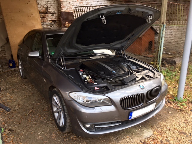

    Народ сегодня усиленно готовился к празднику, чтоб гордо, на чипованной машине с флагом любимой страны покататься по городу :ok:
    Приехали те машины, что вызывают вау эффект. F10 525d (6 цилиндров) - на выходе 300лс вместо ущербных 205 :cool: и F10 535d - уехал с квадратными глазами с пиковой мощностью в 380лс.

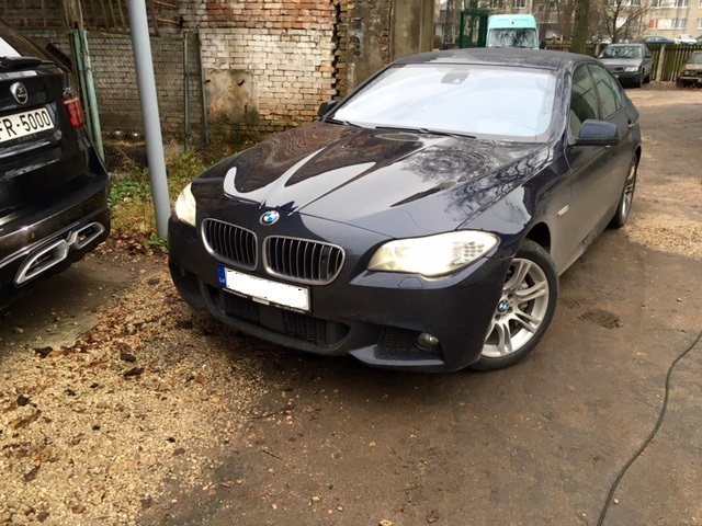

  7. maxim
    maxim Свой человек
    612
    Что это за страшные трубы на фото ??
  8. Slow
    Slow Amateur Gynecologist
    Команда форума
    8,712
    541
    При виде этих труб надо становиться на колени. Это реальный Хамман, Е70 :green:
