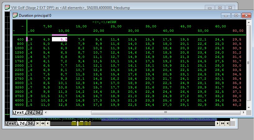

    Приведу примеры хорошего чиптюнинга и очень хорошего чиптюнига, разбираем к примеру opening time map -
    Так выглядит карта по задумке инженера Сименс.

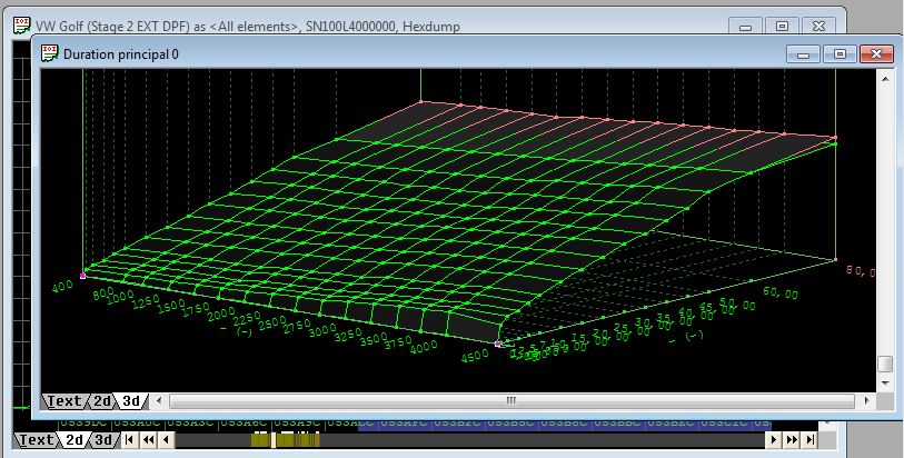

    Так эта карта выглядит в 3д, это - идеально пропорционально!

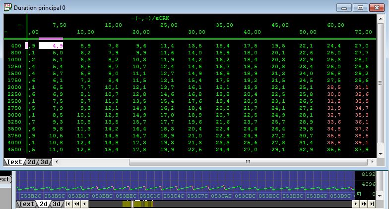

    Далее смотрим как меняет значения какой то чиптюнер.
