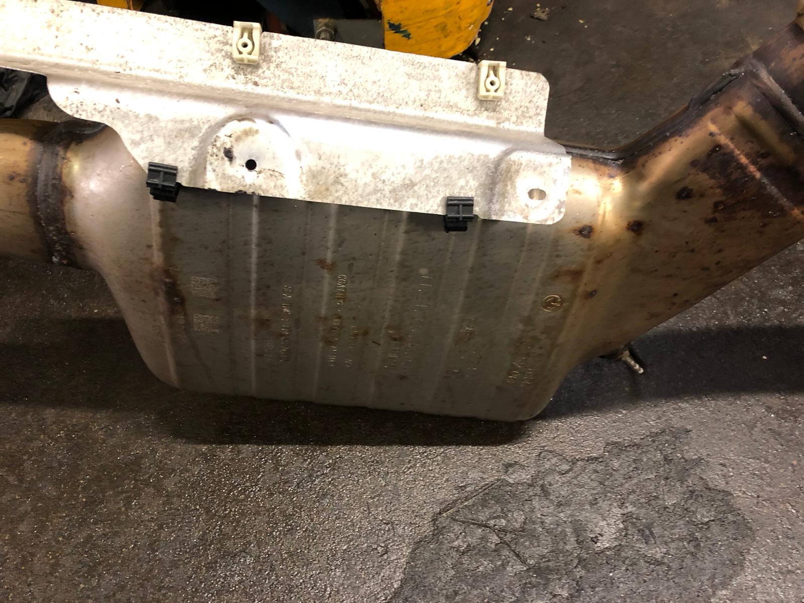

    На фото катализатор адблю от G 40d/ Он огромного размера. Продуть - кат+дпф+кат адблю, И достигнуть максимума безопасной мощности, могут пообещать только волшебники или мы :gigi:.
    Можно с применением коррекций по температуре, что ведет к сгоранию всех вышеупомянутых деталей. Физику авто не обмануть.
    Да, можно немного больше... Но это дизельное машино никогда не станет GTR :ok:

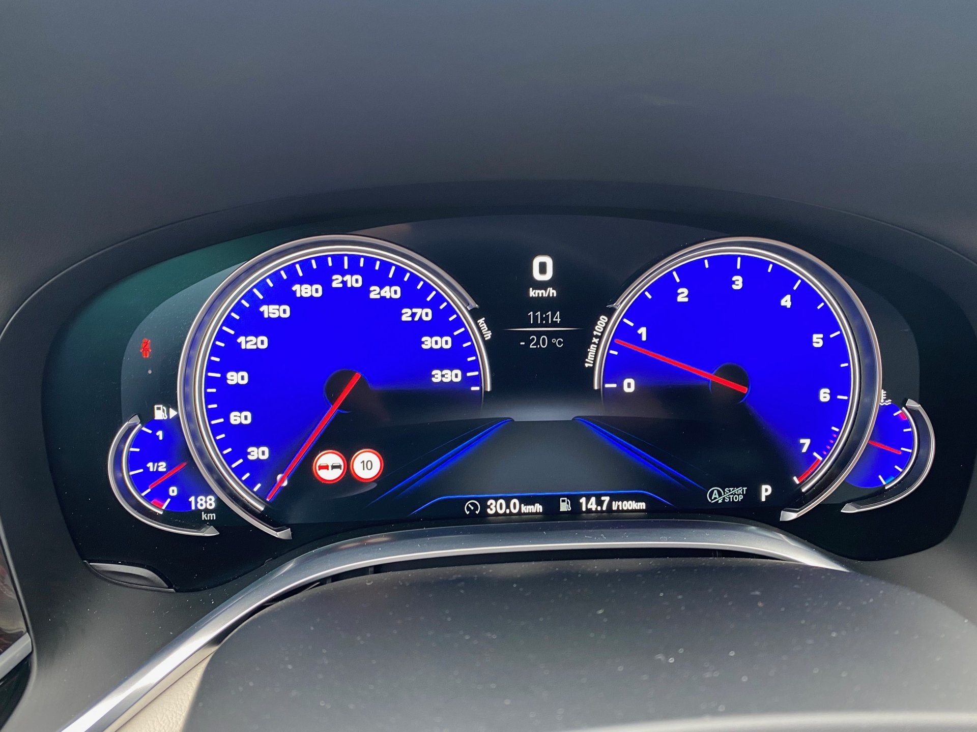

    Видимо у нас существует клуб любителей, G11 750i, где парни общаются между собой, раздувая сарафанное радио.
    4ая по счету 750i в Альпину, за 2 месяца :nomi2:. 50 тык пробег, 450лс в 600лс оригинальной прошивкой Альпина :frozen:. Никакого колхоза и гавнотюнов.
    Убедить владельцев, что с этим мотором вообще делать ничего нельзя и надо быстро продавать машину, терпят фиаско. Все готовы влететь. Хвала им!
    На данном пылесосе откатал 3 дня, едет - просто сказка! Надолго ли.

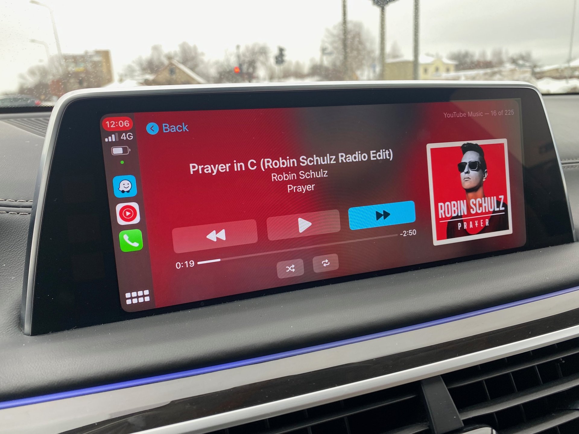

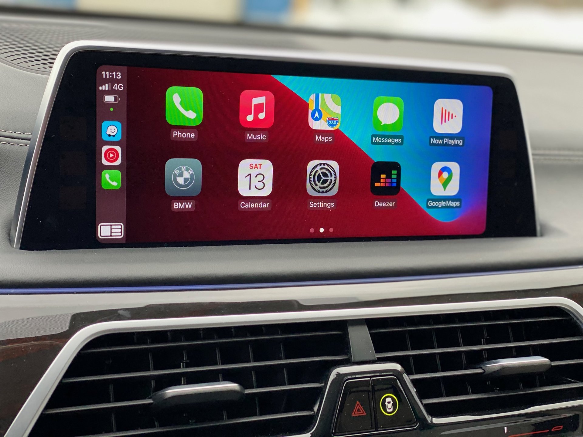

    Как всегда полный комплект - мотор в Алпину, приборку в Альпину, Apple Carplay на фулскрине. (кста, у кого есть в оригинале карплей на 2|3 экрана, могу переделать на фулл :bighands:)

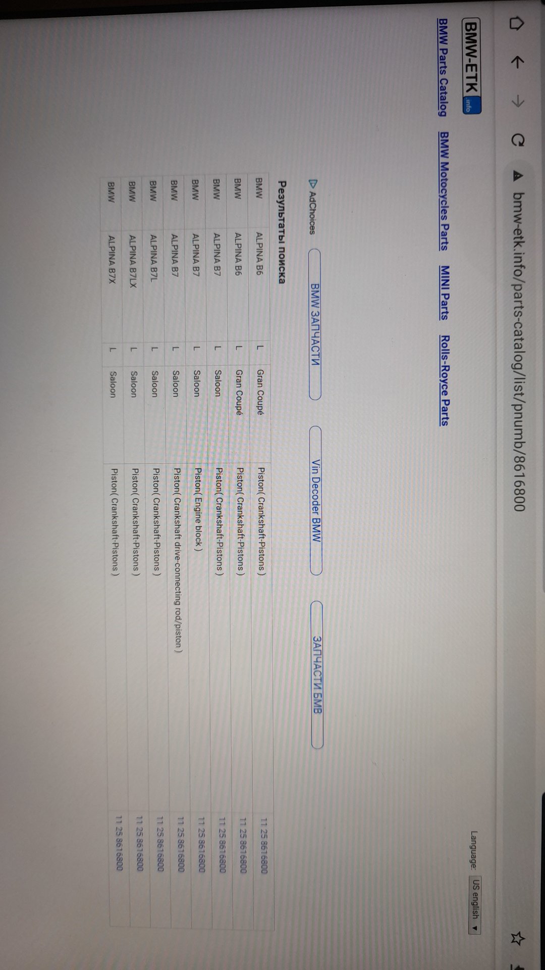

    Нескромный вопрос, а ничего что у альпины другая поршневая, другие турбины, другой выхлоп?
    gutta нравится это.
  6. Slow
    Slow Amateur Gynecologist
    Команда форума
    8,712
    541

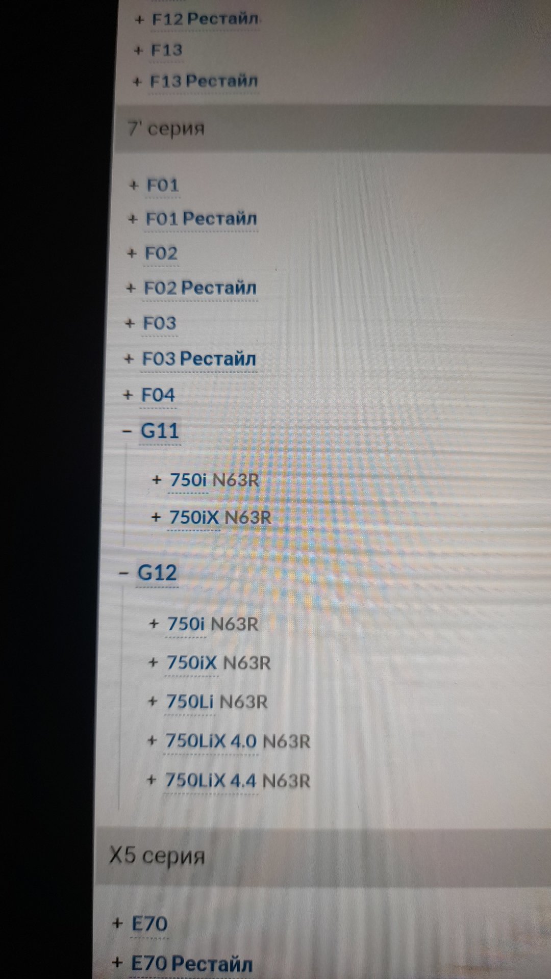

    Ответ ищем в ЕТК. Сравниваем и делаем выводы. Современный маркетинг зашёл совсем далеко. Альпина в етк есть.
    Это уже не те Альпины, что раньше, когда было принципиально другое железо. Сейчас одни описания. Турбина ширее, а блин выпуск такой же. Впуск другой, коллектора одинаковые.
