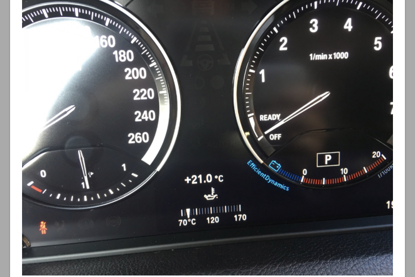

    До 108 у тебя антифриз греется, масло будет 115-120 при полном прогреве.

    Это же температура масла а не антифриза?

    Да там же нарисованна ма ленка, на н5х летом при активной езде 120 норм

    Я 120 никогда не видел. Даже при очень активной езде :))

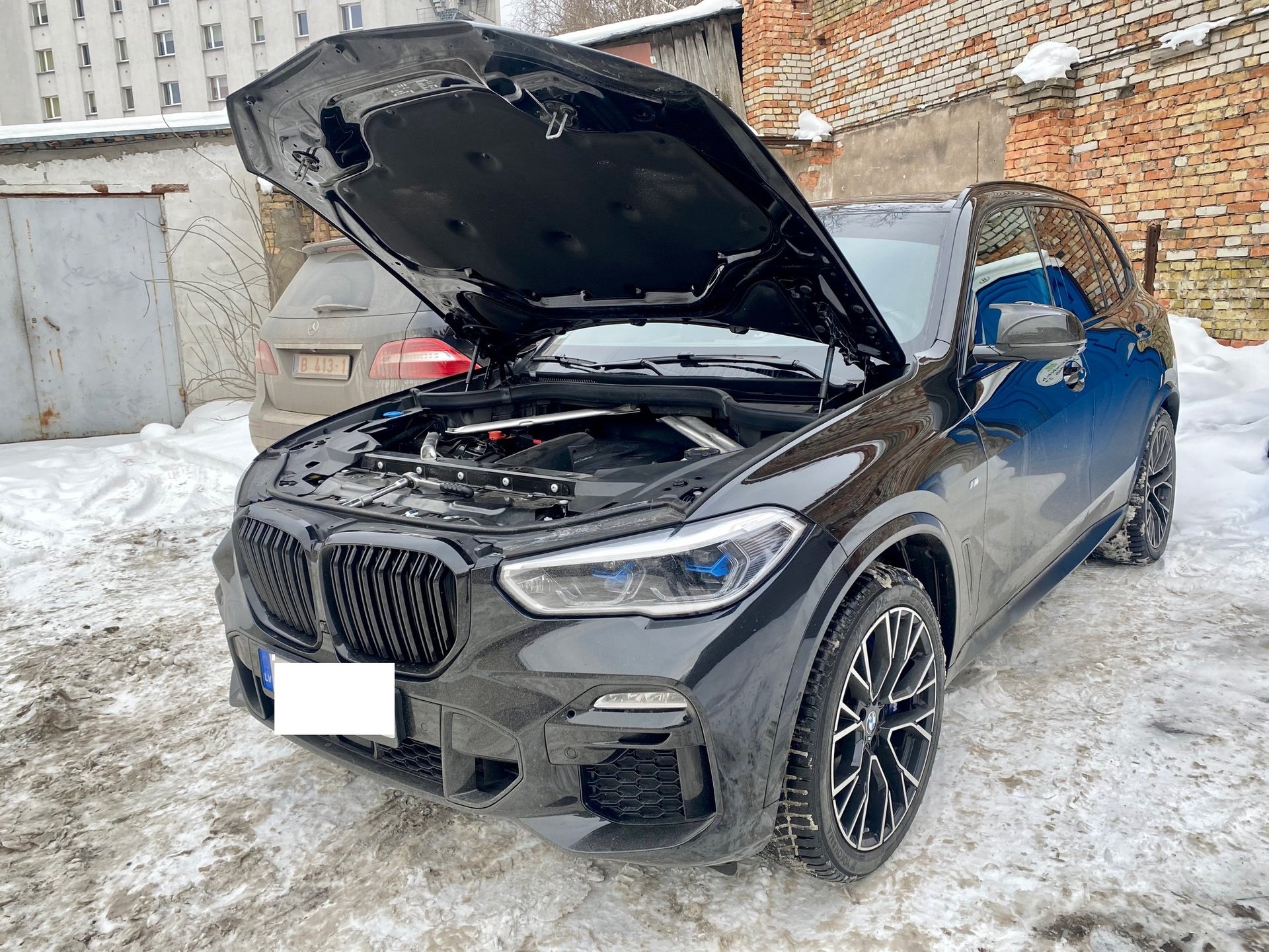

    Для поддержания беседы :)
    Г05 30D, аккуратный и самодостаточный расчетный тюн, без обмана топливных карт.
